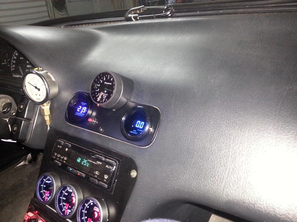

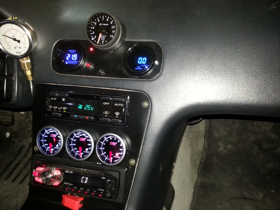

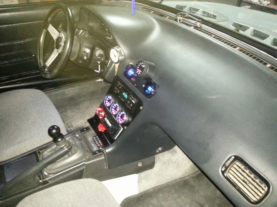

Вот наконец-то руки дошли установить датчик температуры выхлопных газов (EGT Sensor). Было много разногласий куда устанавливать сам сенсор датчика. Сначала хотели установить на коллектор т.к. чем ближе к клапанам тем точнее температура, НО потом решили что не будем рисковать(его сгоранием и попаданием его обломков в турбину) и поставили его после турбины на доунпайп. Ну и тупо будем прибавлять к показанию градусов 150-200. Кстати, хотелось бы услышать и ваше мнение по этому поводу…

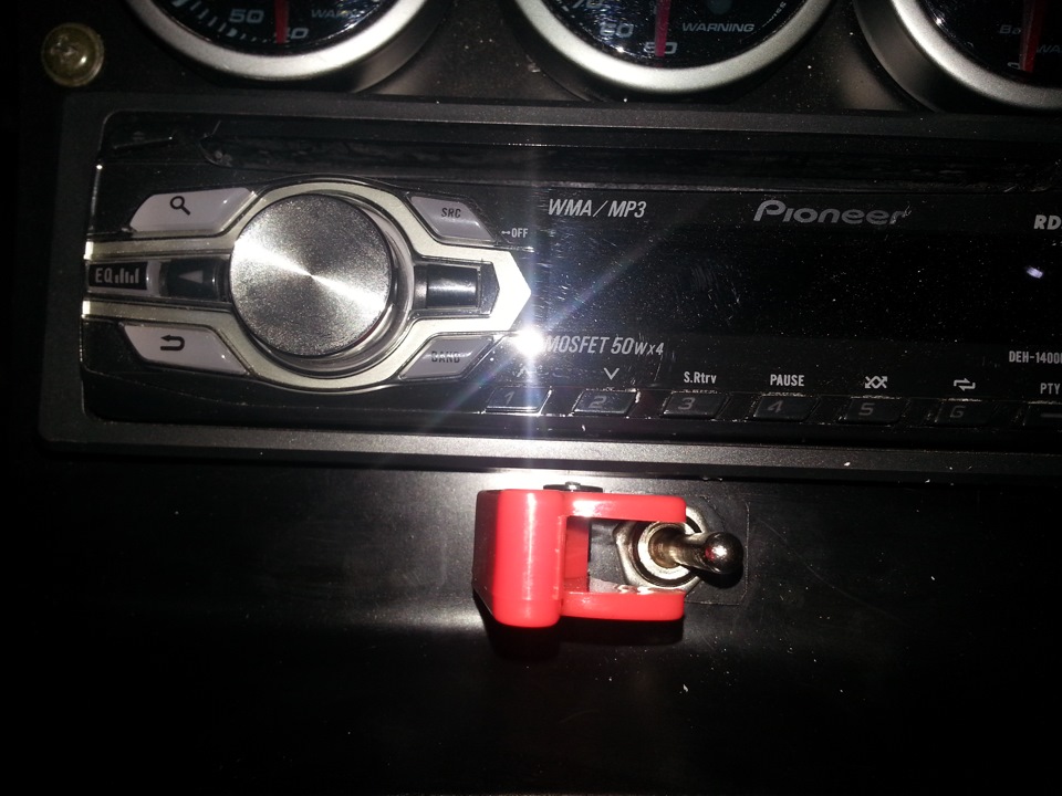

И ещё, как вы уже наверняка обратили внимание снизу от магнитофона, тумблер электро — буст контроллера.) ну и на фото сам клапан TURBOSMART…) будем дуть с третьей передачи побольше!..))))

А что за турба стоит? какая степень у мотора?сейчас дуете 1,5? при смеси 12 верно?
сейчас дуем 1,4
турбина Гарик GT2871R
степень сжатия 8,7:1
отлично для такой улитки!)
Да руки золотые.А как ДПС относится?
А какой расход?Больше евика?
они тоже восхищаются…)))

Соотношение бензина и воздуха
я думал это лямбда
Это она и есть., широкополосная
Вот это я понимаю, на холостых держишь, а стрелка уже лежит)

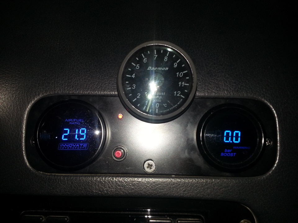

а зачем знать Т в турбине?) на какой темп. у тя работал двиг. на тапке?
Я следил за Т т.к. боялся нанести урон турбине.
На бусте 1,3 бара температура была до 900 (при ускорении 0-200+)
Если режим "трэк" — то до 1000градусов догревал…

Чтобы каждый раз не прибавлять в уме 150 градусов, нельзя разобрать термометр и стрелку "подкрутить"?
вот шутник то ещё…)))
Попробуй заменить саморезы на болты под шестигранник- смотреться будет гораздо лучше панель
правильное замечание… но честное слово, сейчас не до этого…) пасиб)

подскажи синие цифровые датчики, как называются и чьего производства?
слева АФР фирмы иновейт, справа манометр-дешевка, просто подбирали под датчик АФР)))))

егт в даунпайпе = погода на марсе. 50 градусов могут значит сплавленный мотор.
вот старую вотку откопал. сенсор ЕГТ мы установили примерно на сантиметр дальше от втулки АФР.)
www.fotoplex.ru/photos/se…gio75/sergio/i-302487.jpg
думаю что про погоду на Марсе ты погорячился) а Влад всё-таки прав)
Не вижу смысла спорить и доказывать, у меня наверно сотни настроенных машин и есть некий опыт :)
блин, ты меня наверное не за того принимаешь.))) я не любитель спорить по поводу вещей в которых не оч хорошо разбираюсь.)
ты вот просто скажи мне, какая разница будет в температуре до и после турбины, учитывая расстояние которое видно на фото? думаю с твоим то опытом, тебе не будет сложно ответить мне на этот вопрос. заранее спасибо.

вообще то ставят 4 сенсора на каждый цилиндр прям у головки. НО это только для настройки на стенде. потом просто снимают, ставят заглушки и ездят без них, на сколько я знаю.)
Покупайте "толстый датчик" — проблем не будет.
ну так-как уже сделали, как оказалось проблем тоже не будет)
Дык с температурой непонятно чего проблем быть не может.
так уже всё обсудили с Владом на первой странице по поводу температуры…
а проблем не будет со сгоранием тонкого сенсора)))
если нормально настроите мотор — не будет
ну, уже сколько откатали на настроенном без егт.) а сейчас настройщик попросил егт, т.к. дуть больше собираемся…) вот он вместе с ЕГТ И АФР всё хорошо настроит и будет всё хокеюшки)
о расположении датчика ЕГТ настройщик должен знать.
также хорошо поставить датчик температуры воздуха за интеркулером (для настройки).
он знает, и сказал ставить его там где трубы колектора соединяются вместе перед улиткой.
а вот теперь посмотрите на фото и скажите мне в чём я не прав?..
сенсор ЕГТ мы установили примерно на сантиметр дальше от фтулки АФР на доунпайпе. www.fotoplex.ru/photos/se…gio75/sergio/i-302487.jpg
неправильно. переделывайте в раннер. накрайняк перед фланцем.
почему? какая разница в темп. там будет? т.е. до турбины и сразу после неё…
www.stevetek.com/R-EGTprobeLocation.html
Где-то так

"Таким образом, вопрос, где взять измерение? Мы можем либо измерять до или после турбо. Эта статья имеет дело с измерения перед турбо."
Mounting the EGT probe in the runner gives engine tuners a better idea of cylinder temps and is highly recommended!
Это надо читать :)
ага, а дальше пишут о том, что я вам в самом начале писал) т.е. на каждый цылиндр рекомендуется) или опять меню гугль подводит?)
Mounting the EGT probe in the runner gives engine tuners a better idea of cylinder temps and is highly recommended. When the probe is mounted in the collector, one could also have the problem of temperature averaging which has the potential to kill an engine. For instance, assume you had three rich cylinders and one very lean cylinder. In the collector, you would be getting one very hot pulse but three cooler ones and since the probe does not react instantaneously, the reading would be skewed to the three cooler cylinders thus leaving a dangerously lean condition undetected.
блин, я вас не замучил?)))
лишнее на каждый. в вашем варианте достаточно одного, но в правильном месте.

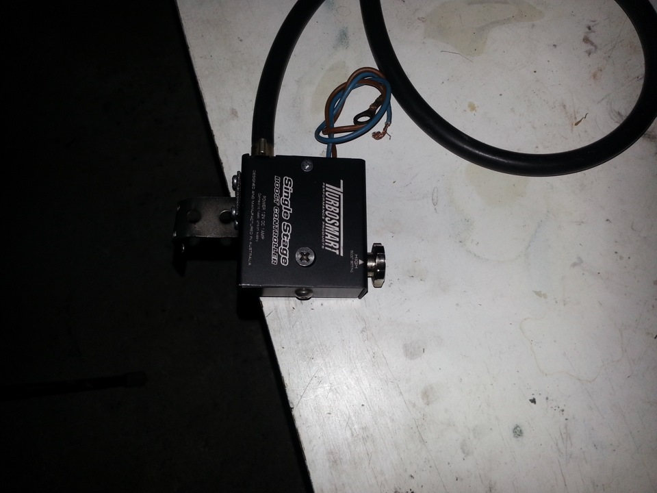

пока как и было 1,4 бар, планируем 1,8 надуть…)
тумблер вырубает буст? И наддув ничем не управляется?

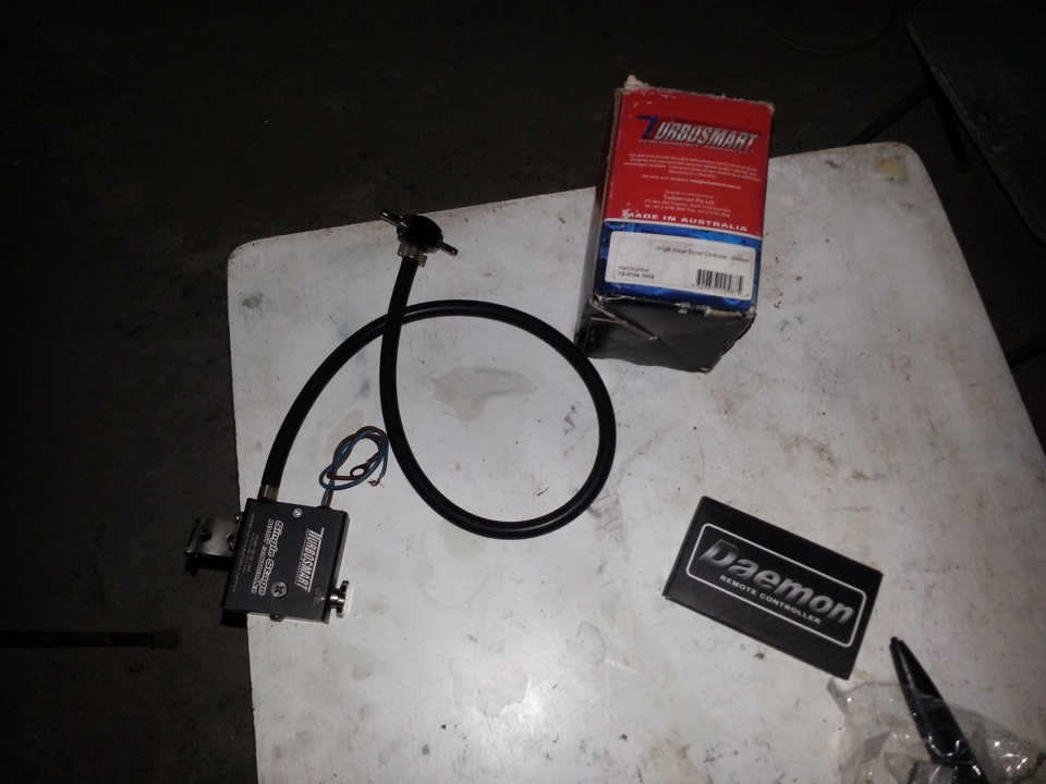

сейчас стоит обыкновенный механический регулятор буста и отрегулирован он на 1,4 бар.постоянно. если накрутим его чтобы дули 1,8 постоянно, то на 1-ой и 2-ой-это будет оч много. поэтому после него ставим электронный клапан отрегулированный заранее на 1,8 который приводится в действие тумблером, и дуем побольше когда и где хотим)
но опять же, давление ещё и зависит от сопротивления, т.е. подъём, спуск, ну и на разных передачах…) ну ты понял, да?)
непонимаю прикола… Купи нормальный буст со нестоковым соленоидом — там хоть 2 бара дуй.
www.drive2.ru/users/flipwho/blog/342471/
Вот мой буст, есть 2 режима — Lo и Hi. Объяснять, думаю, не стоит что это.
a-a.d-cd.net/4ef01a8s-960.jpg
Вот его соленоид.
Проводка в комплекте, шланги/трубки сам найдёшь. Стоит на drom.ru от 6 до 10тысяч.

А что за тумблер электро-бустконтроллера? Для чего он?

угол сам изменится не может после настройки, а вот афр легко, насос, форсунка, FPR и тд, по этому одного AFR хватает за глаза.
Я тебе о другом говорю, настраивая машину на злом конфиге при правильном афр можно легко наколоться с егт. 2й момент просты4 пользователи никогда не смогут запомнить где и какой афр, а вот на писк зуммера показометра егт они скорее всего обратят внимание, хотя есть одаренные которым на все пофиг
я написал чем я руководствуюсь и все тип топ .
imba
я это к тому спросил, что у меня на сходе перед турбой 900-950. Видимо разница в 200 градусов до и после — верное высказывание.
перед турбой в стоке никто их туда не ставит, по этому 700 это в ДП грубо говоря . а как далеко это уже индивидуально .
