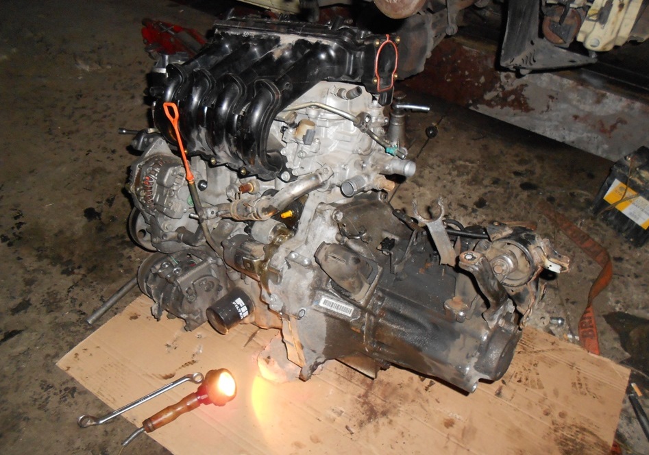

На выходных произведен свап на европейском Джазе 2002 г. (механика). Фотки не особенно снимал, хотя если кого заинтересует, я думаю поймет и по текстовому описанию.
Основные моменты:
1) Коробка механика — от Джаза без проблем становится на L15
2) Подмоторные — 1 в 1
3) Комп- европейский комп заводит, если электрику сделать правильно
Проблемы есть-опишу попозже
На фотке коробка со свежим мотором -на коробке потеки антифриза, не масло smile.gif))
Комментарии 3
