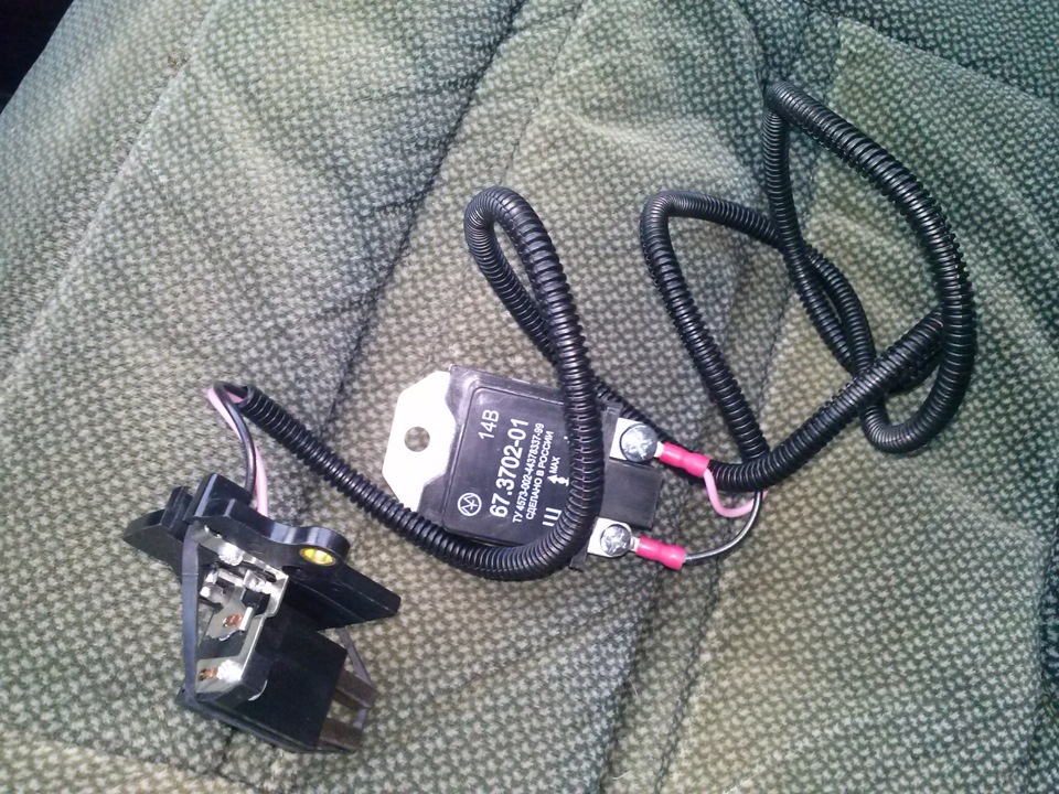

Что то заметил что моргать электрика начинает…ну значения не придал особого ну только поменял регулятор напряжения на трехуровневый…и поехал короче вечером за девушкой в ее деревню ну и встал…на улице -26-28 где то, кручу стартер а он трещит только ну думаю приехал сдох аккумулятор…созвонился дотащили на буксире зарядил часа 2,5 и погнал к себе, аккумулятор снял на зарядку поставил, а утром вышел генератор снял и поменял диодный мостик, конденсатор ну и подшипники за одно литолом слегка мазнул на всякий случай, да провод сварочный дополнительный кинул от генератора к аккумулятору)
Ну и собрал регулятор на максимум поставил на улице морозы последние дня 3-4 --- завожу парнишка как раз подьехал взял у него прибор напряжение проверять: 14,79-80 выдает без нагрузки, с нагрузкой максимальной 13,26 (музыка, печка 3 оборот, фары)

Ну я до этого регулятор напряжения брал простой у меня все равно иногда моргало…а этот поставил щас морозы у нас -30 почти всегда поставил на максимум регулятор, не моргает так то…не замечал пока что чтобы моргало)
устанавливать просто на генераторе выкручиваешь 2 болтика где регулятор, вытаскиваешь старый, засовываешь новый и провод от трехуровневого пустил наверх на пластмасовых хомутиков до фары довел и закрутил регулятор сам к болту от фары) да вроде б все)
