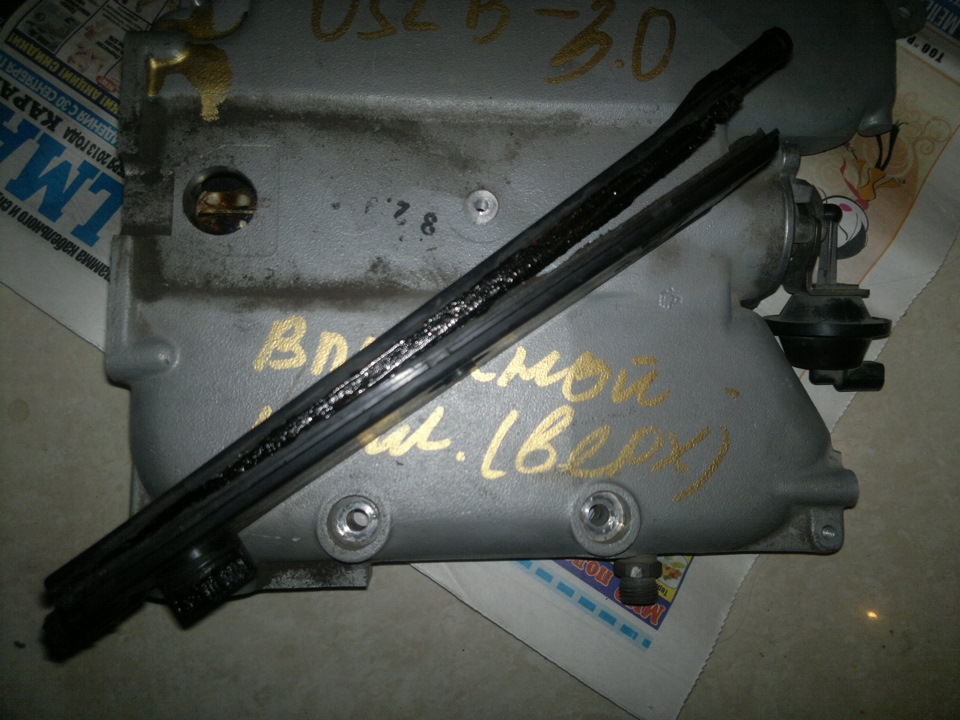

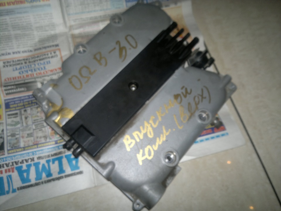

И так сгонял по делам, перед этим добрел до машины заранее прихватив банку карба. Для тех кто не в теме жмем сюда

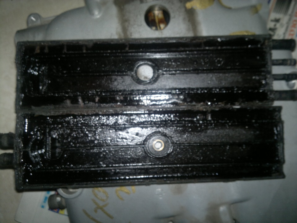

и так вот он впуск

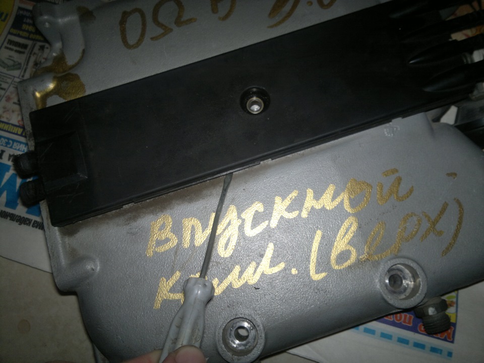

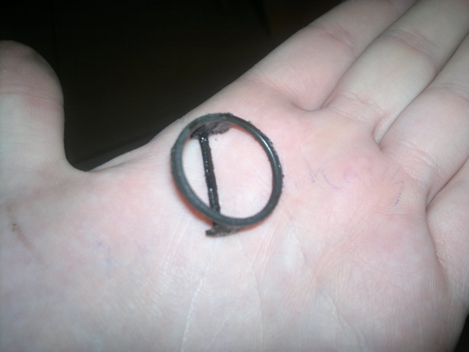

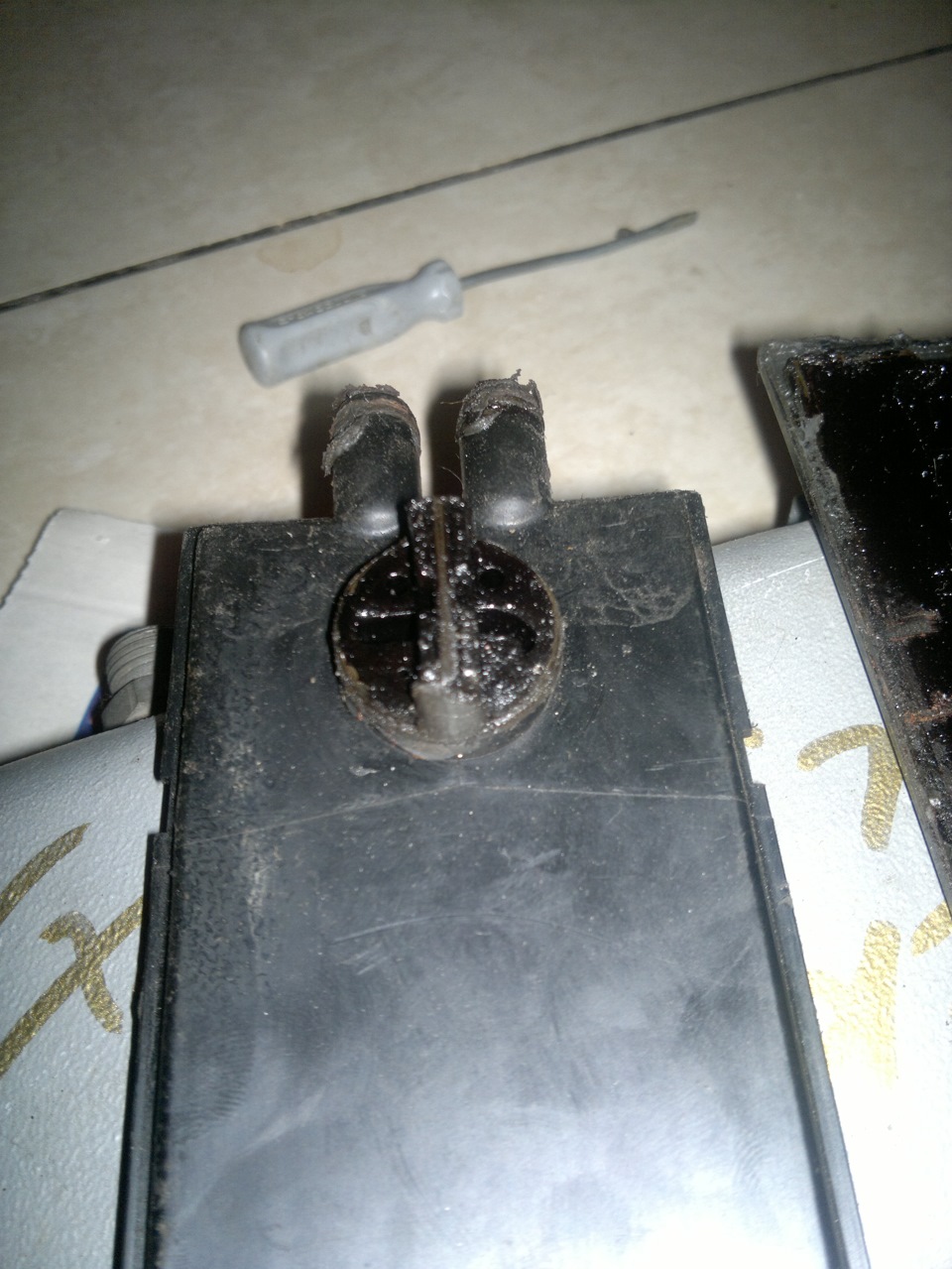

вот она фигня, кусок сапуной системы
крепится она болтом и плюс к этому плотно садится за счет хитрой резинки к коллектору, но возможно что неплотно

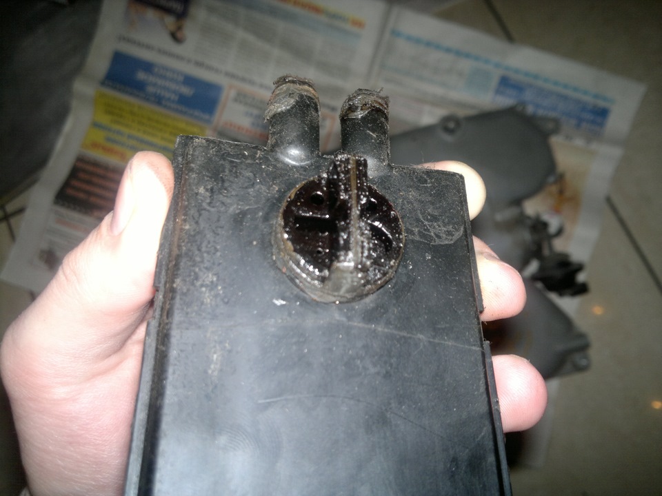

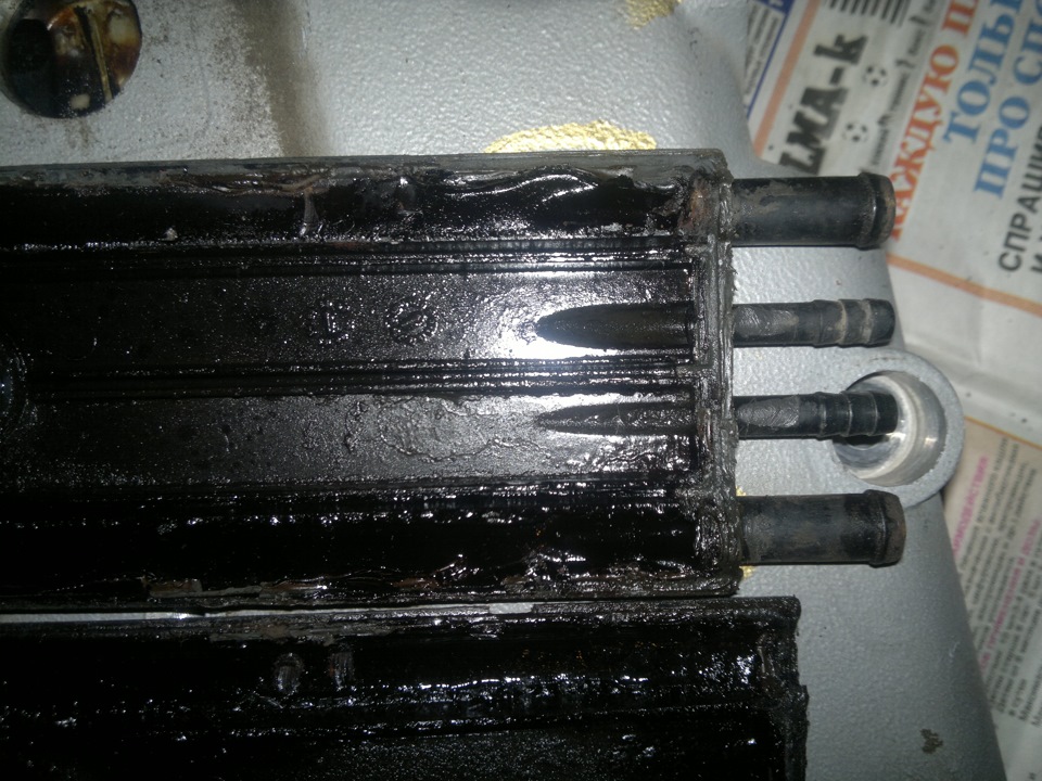

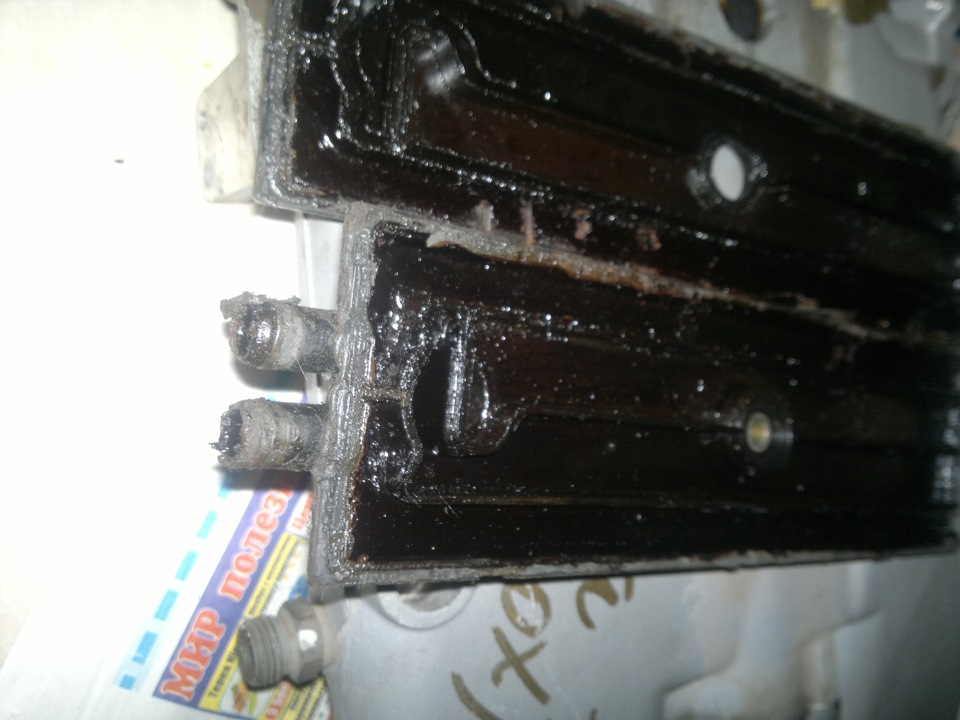

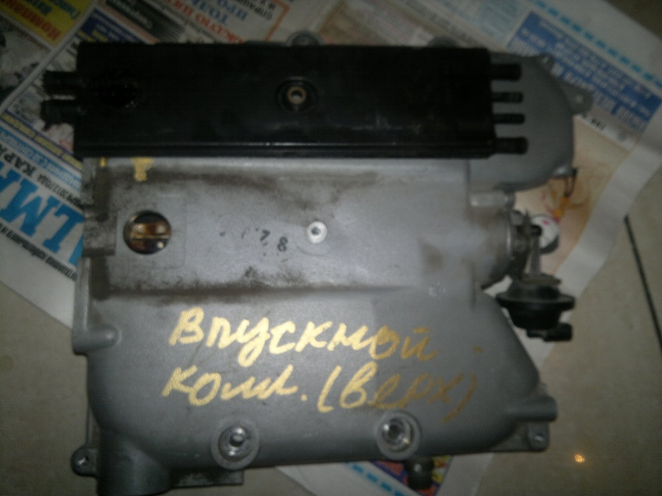

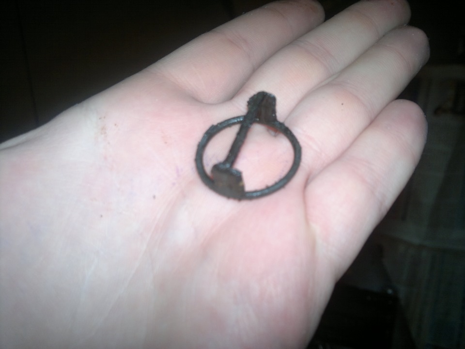

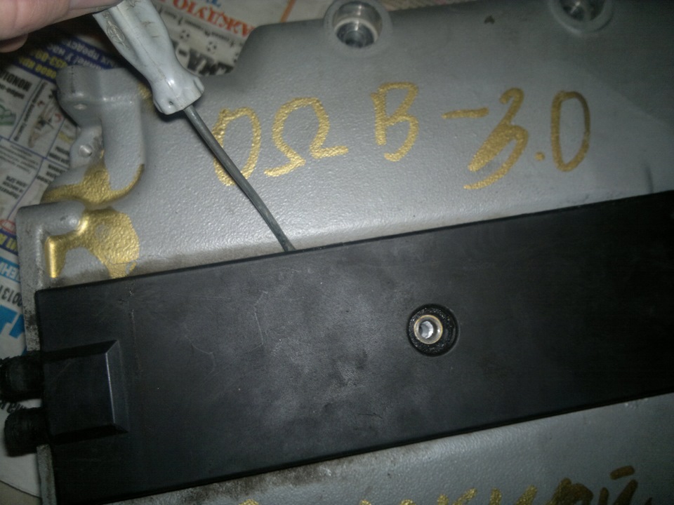

для тех кому интересно что внутри этой штуки

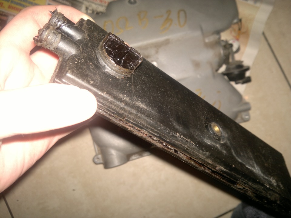

а там грязюка и лабиринт как в детском журнале, но грязи не критично чтобы ее вскрыло, а вскрывалась она ранее о чем говорит то ли высохший герметик, то ли какой то клей. если там пару мелких отверстий которые полюбому забиты у всех, потому что в них даже зубочистка не залезла, короче спишем на недобросовестный сервис. Так к чему это я…аааа да захватив банку карба пошел до машины и начал все вокруг им заливать в поисках трещин и тд. лью под эту штуку
и да от туда дует в ответ, подкладываю руку, точно дует, пока будем грешить на плохую резинку, но что то мало в это верится, мысль одна намазать там герметика или заказать резинку, пока дойдет резинка я задохнусь, а ездить в противогазе не комильфо, так что герметик мне в помощь, займемся на днях полной промывкой впуска и замазывания всего герметиком, ждите продолжения, всем выдру, то есть бобра.
