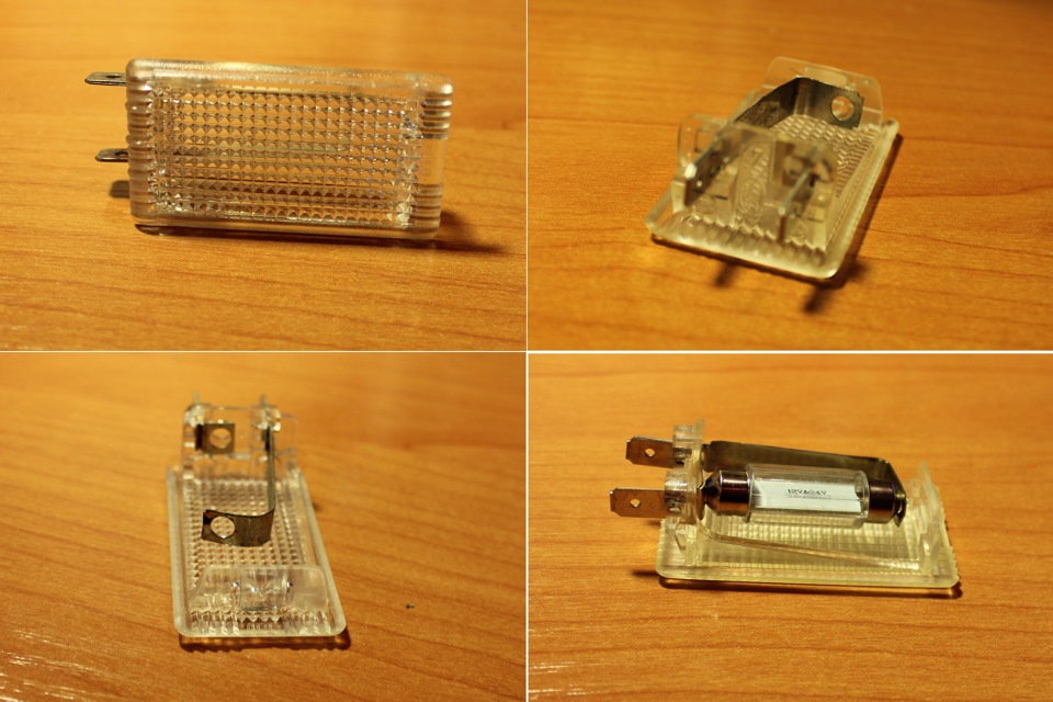

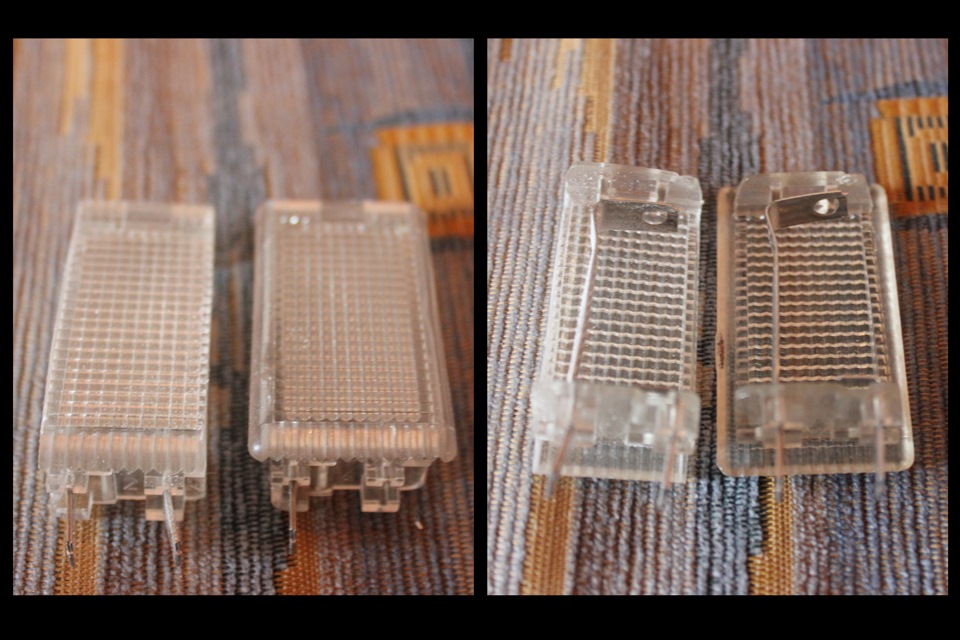

Хотел вначале использовать фонари от Audi А6 (С5) подсветки — зоны высадки/посадки, но увы, они не подошли…((
— В подсветки дверей (зоны высадки/посадки), я решил использовать тот же метод, который пришёл мне в голову и при * Часть № 5 — Полу *колхозная* подсветка ног, на Audi 80 B4. Без, светодиодной ленты.* . См.фото .
Всё обдумав, начал поиски фонарей . Новые покупать не стал : как — ни как, 500 руб.стоят. В итоге поехал на разборку, и приобрел нужное мне количество фонарей ( 4шт. ) . По смешной цене, 1шт.- 50руб . После этого заехал на рынок, и купил всё остальное : светодиоды, провода .
И в бой :
А вот, не посредственно и он, фонарь подсветки багажника — который я использовал в подсветке * подсветка дверей (зоны высадки/посадки) *. См.фото .
— Если что, то вот его номер и т.д. — VAG — 331 947 113 — Фонарь подсветки багажника ( Audi 80 ).

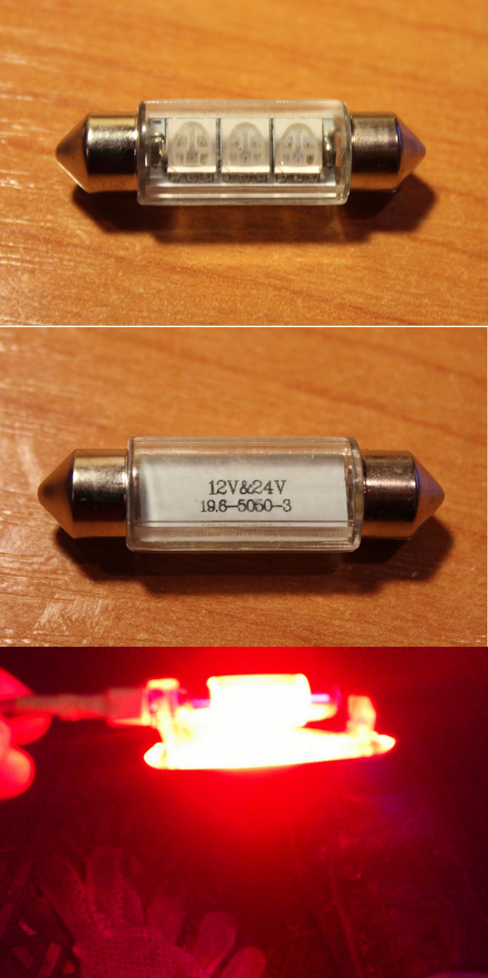

Светодиод, который я использовал .Цена 1шт. -100руб. См.фото.

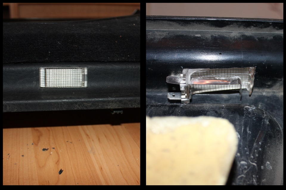

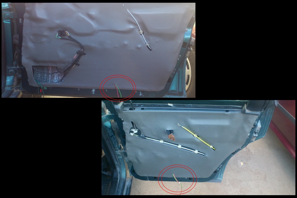

— В начале, пришлось немного сточить по бокам сами фонари . Поскольку толщина дверных карт, не позволяет особо разгуляться . Сточил примерно по 3 мм., с каждой стороны . См.фото .
— Затем снял дверные карты, и сделал отверстия под фонари . См.фото .
— Потом перешёл к проводке . Провода идущие в карты, протянул ещё тогда, когда делал шумо изоляцию и т.д . У меня уже тогда, созрел план о подсветке …)) И что бы лишний раз *туда не лазать*, вот я и протянул из каждой двери по два провода. См.фото .

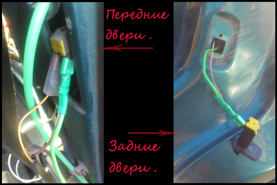

— Минус вывел на концевики ( Выключатель концевой, дверной ), от каждой двери . См.фото.
— Плюс вывел от плафона освещения салона . Его вывел ещё тогда когда делал :шумо изоляцию потолка и перетяжку … См .фото.
— Ставим всё на место . ВСЕ готова ! Всё работает по стандартам : открываем дверь ⇒ ⇒ ⇒ светится, закрываем ⇒ ⇒ ⇒ перестаёт .

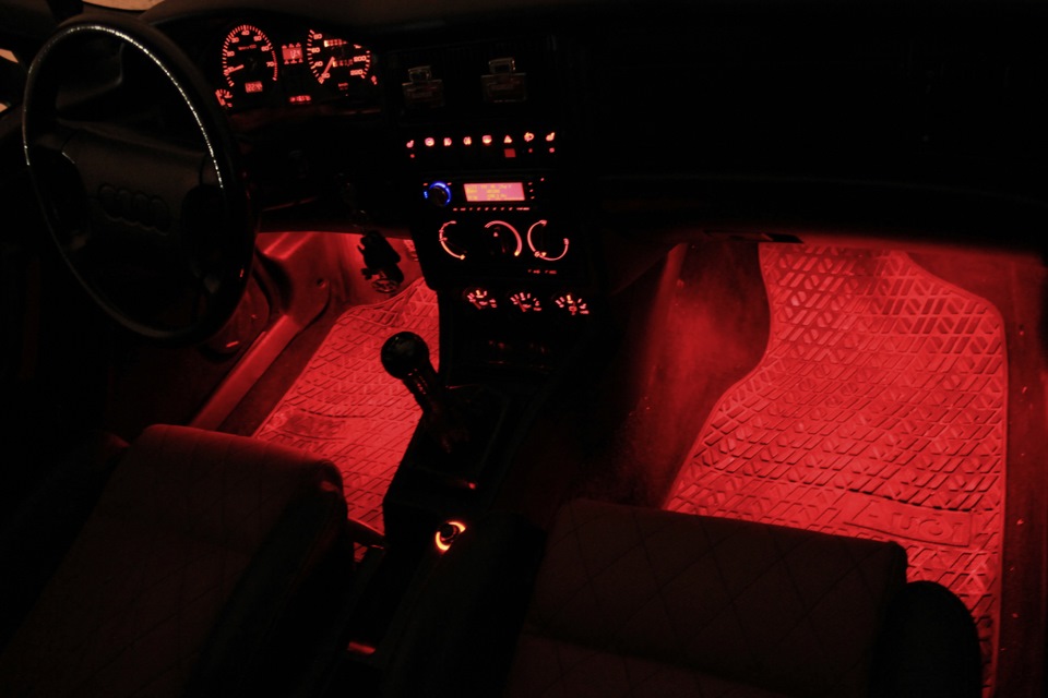

В результате : Свет равномерный, сами фонари ( свечение фонарей ) — видны, если только лечь на землю =) . В общем, на мой взгляд, если не считать что они светят красным светом , то получилось максимально приближенно к оригинальной подсветки . См.фото.

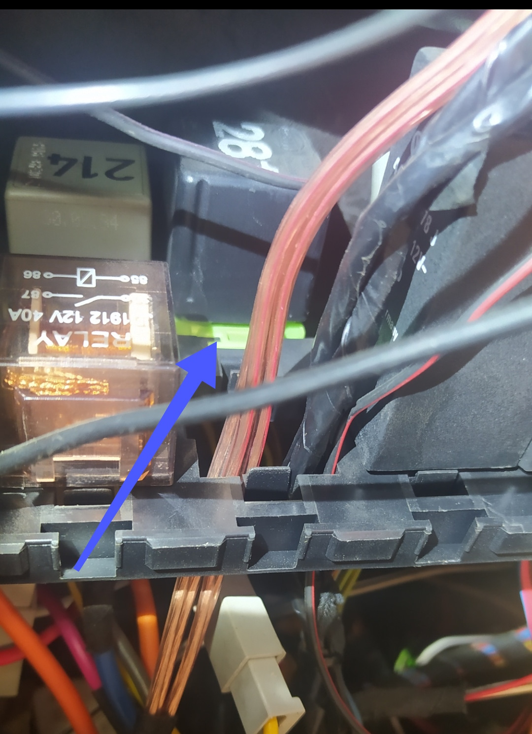

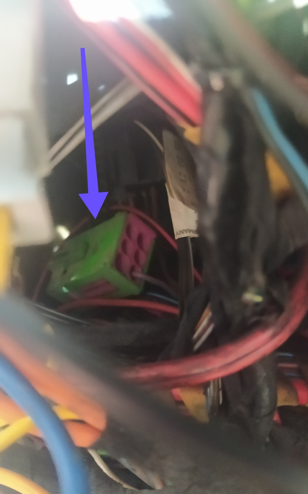

Плюсовой провод от плафона освещения салона. Есть вопрос по этому поводу:
1. где найти этот провод, не залазия в плафон ( ну, где то под полкой водителя, например)
2. Если эта подсветка работает паралельно с освещением салона — при снятии с сигналки она также должна засветиться. Ето удобно? Или, вернее, как это смотриться? Видно ли с наружи свет при закрытых дверях?
3. не проще ли запитать просто от габаритов?
1. Под полкой будет разъём зелёного цвета, на три пина.
2. Всё верно. Мне удобно. Не, при закрытых не видно.
3. Если от габаритов тогда будет светиться только когда они включены. А так открыл авто и подсвечивается.
Это? Больше ничего зелёного не нашёл.
wolf3d2d
Или это?
Нет, не эти. Ориентир, провода идут от стойки,
Нашел (три провода, спаяных вместе, идут по стойке вниз). Подключился к черному с зеленой полоской. Минус взял с концевика двери. При открытии двери, подсветка засвечивается, при закрытии, соответственно, гаснет. Но… Если оставить дверь открытой на долгое время, подсветка зоны высадки светит постоянно, тогда когда освещение в салоне гаснет со временем. Вопрос: как сделать, дабы подсветки и зоны высадки, и салона работали паралельно и одинаково?
Всё верно, я так же подключал.
— Так они и работают параллельно- одновременно, подсветка салона и полсвитка зоны высадки . Или я не понял вопроса?
В том то и дело, что не паралельно, не одинаково. Снимаю с сигналки — в машине в салоне засвечивается плафон. Открываю дверь — засвечивается подсветка зоны высадки. Закрываю дверь — гаснет подсветка зоны высадки и через некоторое время гаснет подсветка в салоне.
А теперь другая ситуация. Открываю дверь — засвечивается обе подсветки. Оставляю дверь открытой — через некоторое время в салоне свет погаснет, а подсветка зоны высадки продолжает светить всё время.
Вопрос в том, как подключить так, чтобы и подсветка зоны высадки гасла со временем, как и в салоне.
Вот тут странно, у меня в салоне свет гаснет и подсветка зоны высадки гаснет.
Подключался к одному з трех проводов, что идут к плафону (по стойке). Имеется ввиду "плюс". Подключился к черно-зеленому. Остается еще два — один из них "масса". Может ко второму попробовать?
К сожалению уже не помню к какому из трёх подключался ( да, один из них минус) .

Красиво и полезно) А дырки в картах дверей чем проделывал? И сам плафончик на клей пришпандорил?
Спасибо! Прорезал электро лобзиком. Зачем на клей, они сами защёлкиваются… В общем если светодиод перегорит, то спокойно всё снимается.

А я вот решил поставить красные, так сказать, под основной *стиль*.)
И я тоже под основной стиль) хочу сделать

Можно для делитанта поподробнее! Что такое "цепи развязки"? Просто в ближайшее время тоже установку планирую и была мысль оставить простые лампочки!
Нужно развязать по массе двери, иначе будут загораться все при открытии одной. Диоды как раз решают эту проблему.
Масса каждой двери будет как и у Алексея через концевеки, он же и замыкает цепь для каждой двери! Поправь меня если я неправ!
Не знаю, как на Б4, а на Б3 концевики всех дверей завязаны в одной точке. И, при постоянном плюсе, все лампы будут гореть, когда открываешь одну дверь. Но это при условии сохранения функции сигналки "открытая дверь". Т.е. Лампы будут подключены параллельно.
А при установке светодиодов такого не будет? Т.е каждая дверь будет гореть отдельно?
Смотря как подключишь. Я еще не ставил себе СД, поэтому спроси об особенностях подключения у автора поста.
У автора б4, а у меня как раз б3!
В общем, пришлось как-то ковырять свою подсветку и хочу Вам сказать, что на водительской двери стоит концевик с двумя раздельными контактами. Я так думаю, что по габаритам они одинаковые на всех дверях и можно при их установке разделить подсветку дверей и салонную. Сам думал хоть на перед поставить СД ленты для подсветки, но как руки дойдут буду знать чего хочу, респект автору топика.

Плафоны подрезал что ли?
Спасибо !У истесанных бочкаводов, мысли сходятся .)))
Да, чуток подрезал — b-a.d-cd.net/ddf52a4s-960.jpg .
Ага, увидел.
Я же обошелся без подрезов, там все четко, без зазоров, село, плотно и герметично — с отверстиями пришлось изрядно повозиться, не хотел лишнего срезать. Лампы тоже не стал по известной причине оставлять))
Отверстия это да, очень уж неудобно их там вырезать.
Да, есть определенные трудности.
А ты +12В в каждую дверь тянул?
Да, в каждую тянул .
