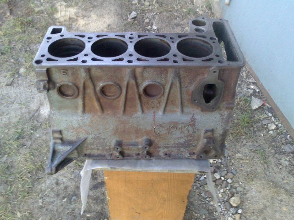

Вот приобрел двигатель от нивы 1.7 .В дальнейшем на нем будет установлено : Вся новая поршневая (сток), доработанная ГБЦ 30х34мм.сферезерована на 1.6 мм. для повышение степень сжатия, доработанный впускной коллектор, Т-образные клапана, разрезная шестерня, более зверский распредвал (пока не приобрел и не решил какой ставить), облегченный маховик 4.9кг. Все работы в процессе .

Это даа, с такой турбо полетит)
Двигло тема! В него ещё турбину надо 04-ю и дунуть 1бар, думаю хорошо поедет.
