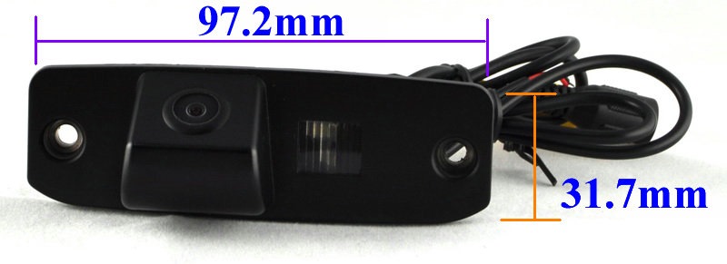

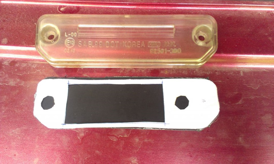

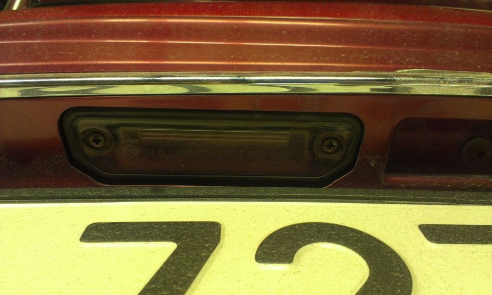

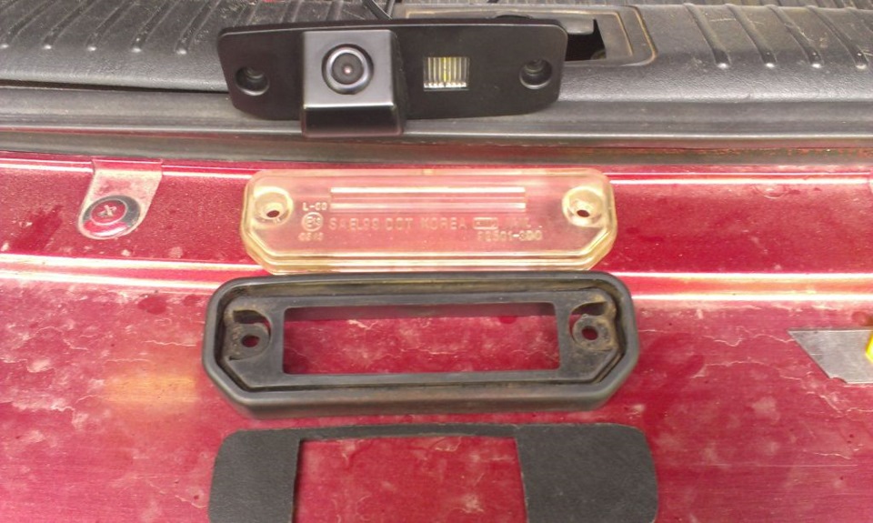

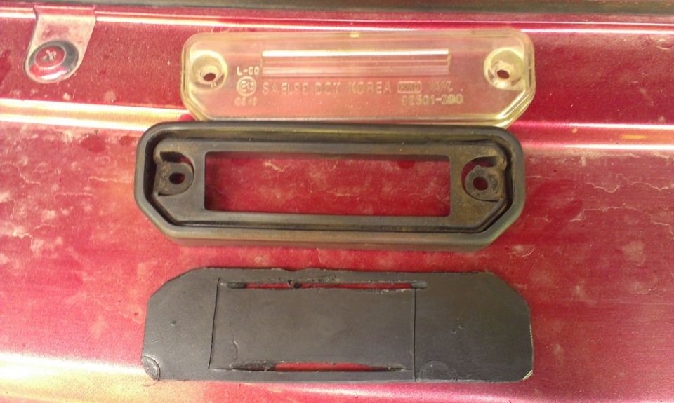

Рассчитывал, что она в идеале подойдёт вместо родной подсветки номера, но оказалось всё немного сложнее и крепёж камеры был на полтора сантиметра меньше чем крепёж оригинального плафона.
Ждать отсылки обратно, а это месяц туда и месяц обратно не стал, а просто переделал крепление камеры проставив пластинку из пластика.
Итак по порядку.

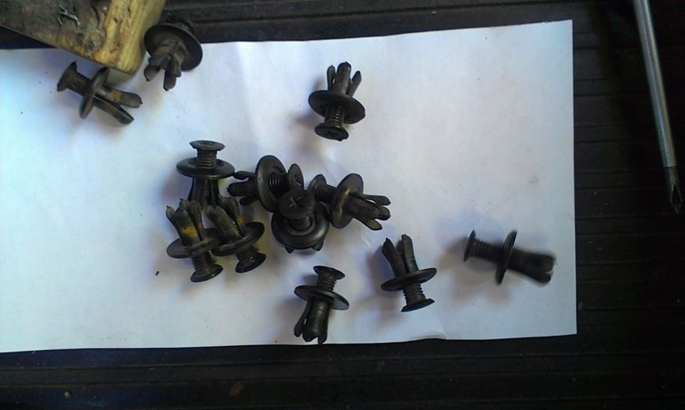

Снимаем обшивку багажника.Ничего сложного.Просто откручиваем винтики и вытаскиваем пистоны крепления обшивки.

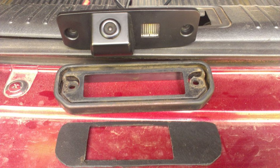

Сама камера
родной плафон
камеру решил ставить со стороны водителя.
примерно так из бумаги вырезал то, что мне нужно было изобразить из пластика.
стекло плафона, уплотнительная резинка плафона и пластиковая проставка
более-менее готовый вариант, осталось только просверлить крепёжные отверстия.
к пластику камеру я прикрепил на болтик под шестигранник, а изнутри поставил гайки.

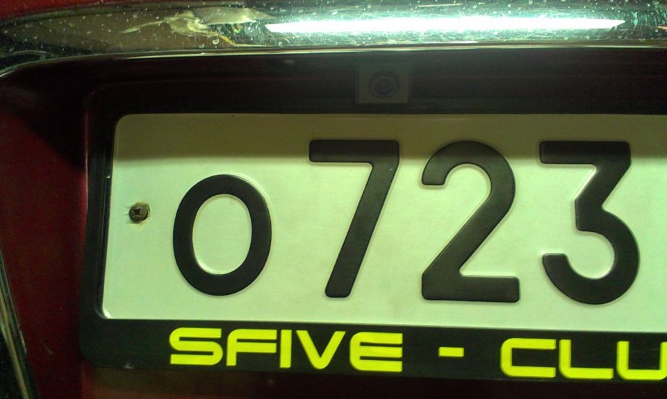

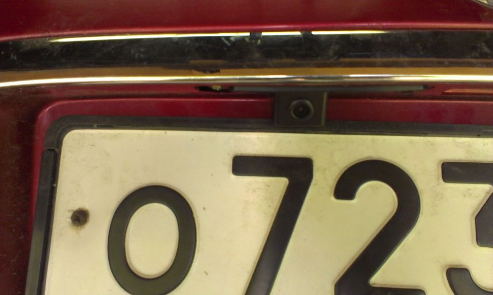

вот так выглядит установленная на место камера

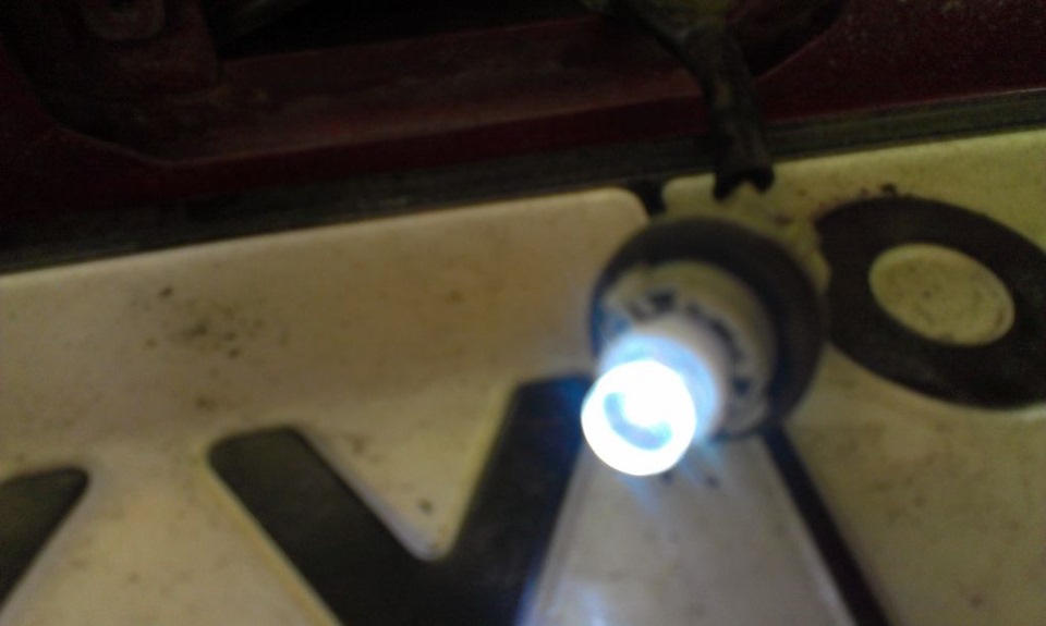

но у ней светодиодная подсветка, которая естественно не соответствует цветности моих белых лампочек подсветки и вторую лампочку пришлось менять на диод

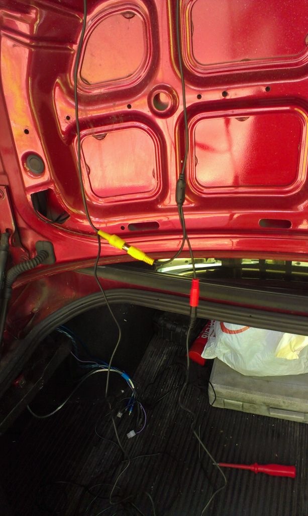

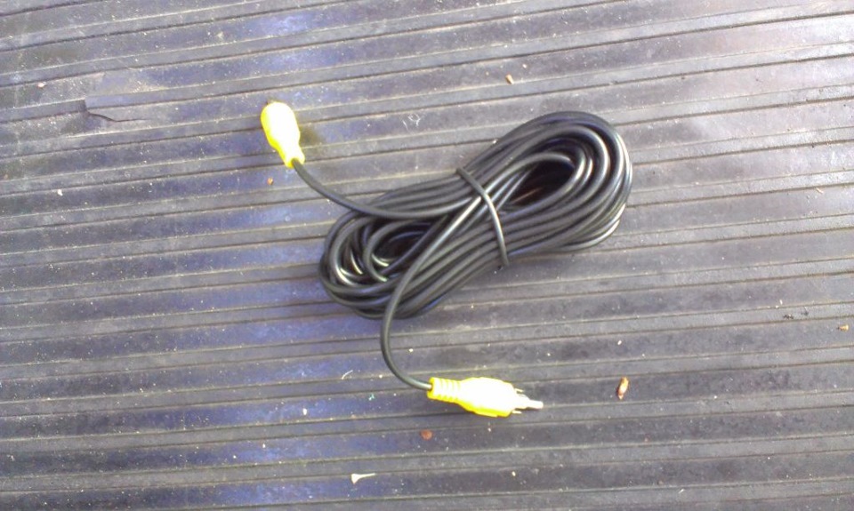

в комплекте шёл провод с колокольчиками, который я решил не использовать

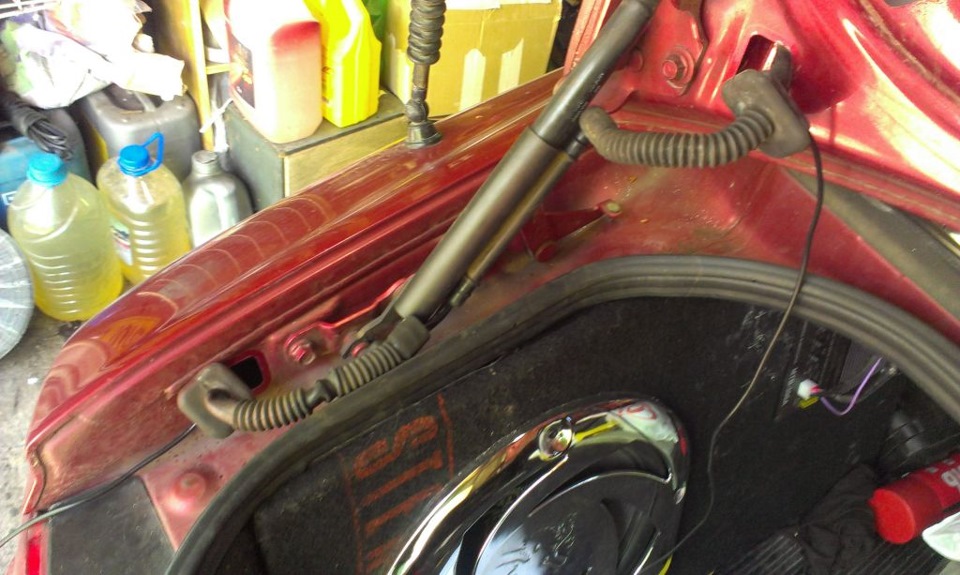

а вместо него протянуть кабель от видеонаблюдения, к которому можно подключить и питание для включения камеры и соответственно сигнал на включение магнитолы и сам видеосигнал от камеры.

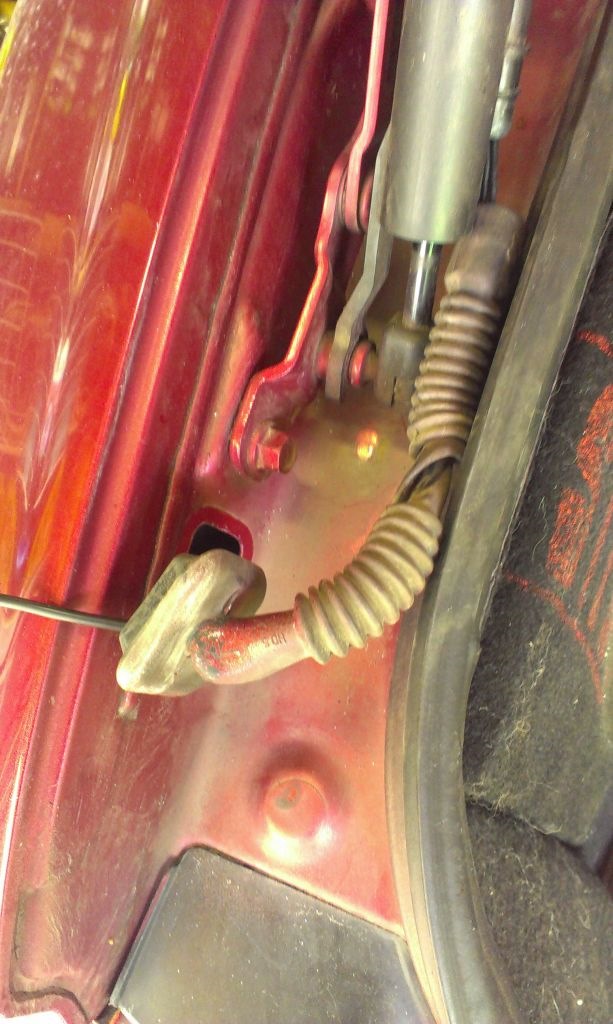

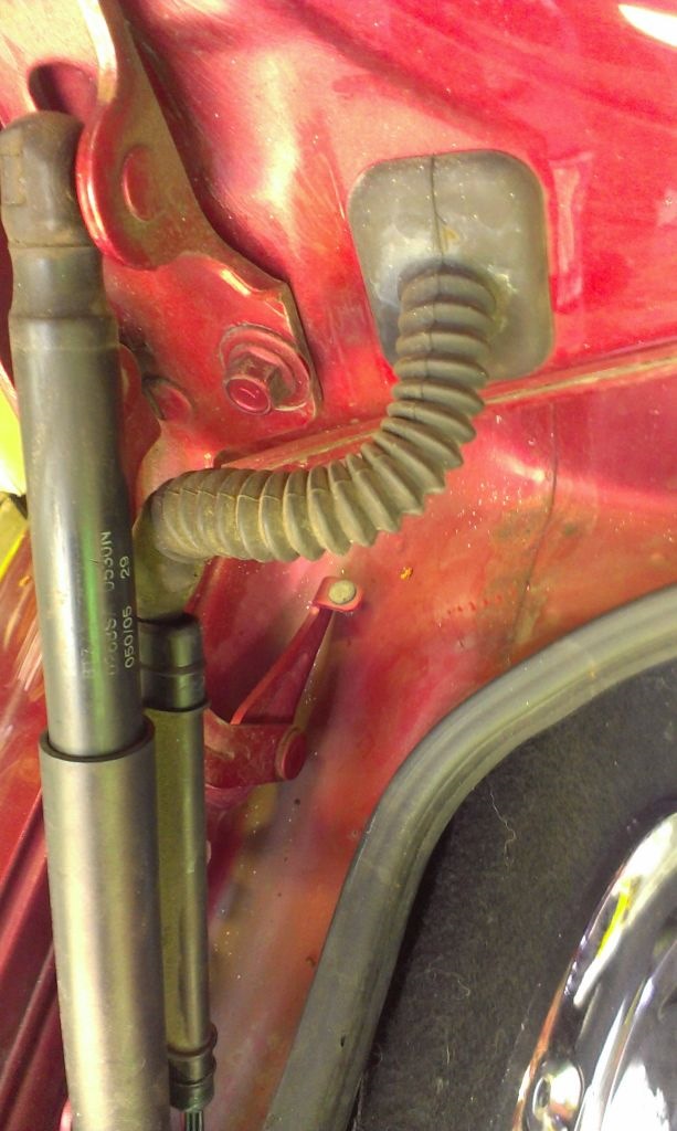

протягиваем кабель из крыла в крышку багажника через существующую резинку.
сложно, но можно
припаиваем наконечник в виде колокольчика (некоторые называют его тюльпан) и отходящий второй провод на разъём питания камеры.Так же подключаем и светодиодную лампочку.(соблюдайте полярность)
С наконечником провода не пролезут.

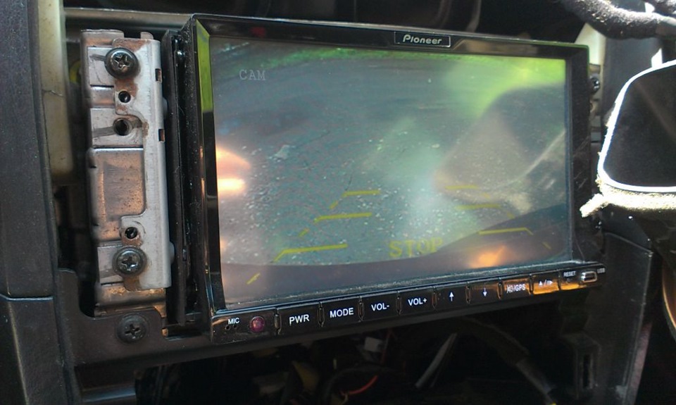

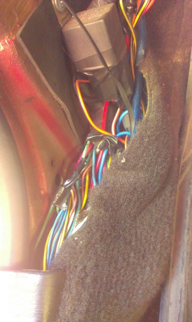

далее кто как может тянем провод под порогами в специальной нише до магнитолы и на ней вешаем на специальный вход с надписью камера.также подключаем и плюс на включение камеры.

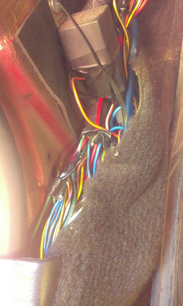

Кому где удобней, а мне было удобно, очень даже удобно, взять плюс на включение камеры в стойке у водительской левой ноги.
Провод светло зелёного цвета. прикручиваемся к нему кусочком провода
и далее к нашему проводу от камеры до магнитолы.
Я везде провод подключал просто.Сначала надрезал наружную изоляцию, снимал её на сантиметр и прикручивал проводок.Затем хорошо изолировал и всё прятал на место.

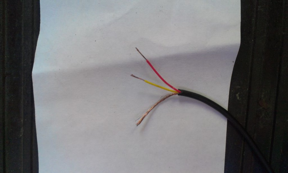

В моём случае на кабеле жёлтая жила сигнал видео, красная сигнал+ от лягушки и экран это соответственно минус.
радуемся проделанной работе
камера
