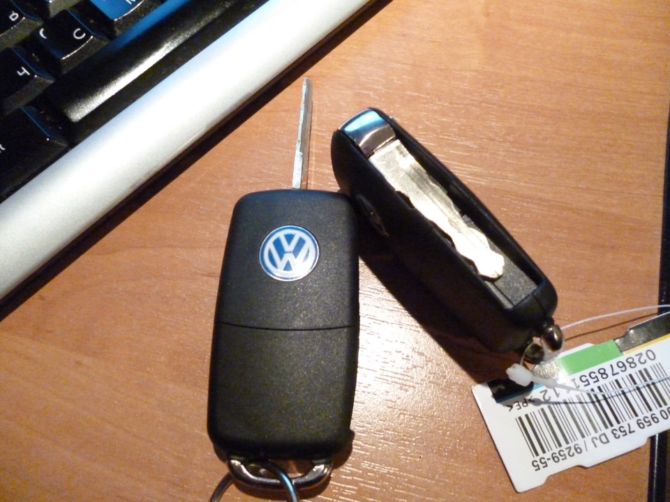

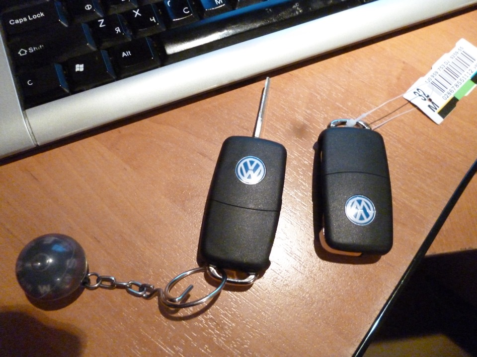

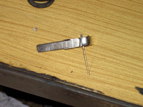

Ну вот наконецто Завершилась эпопея ключей. Результатом доволен. Фото не моё с интернета но процесс такойже.

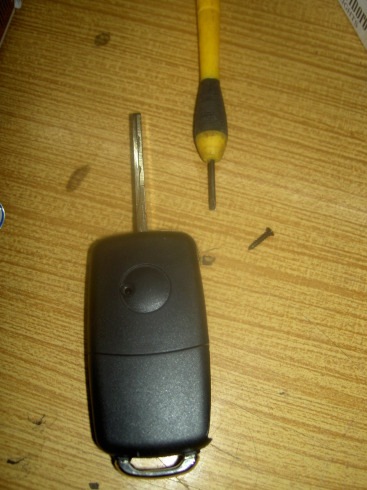

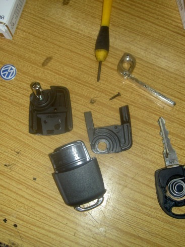

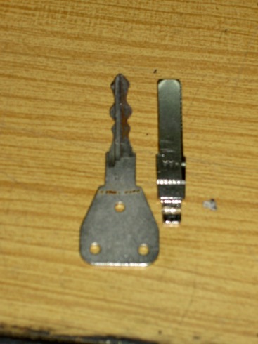

Разбираем оба ключа.
При помощи тонкого гвоздика я вибил держатель из жала ключа и увидел, что на жале ключа есть надрез который является местом крепежа жало с основанием через втулочку, такой же надрез надо будет сделать и на ключе.

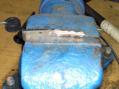

При помощи болгарки я обточил его до нужной формы.

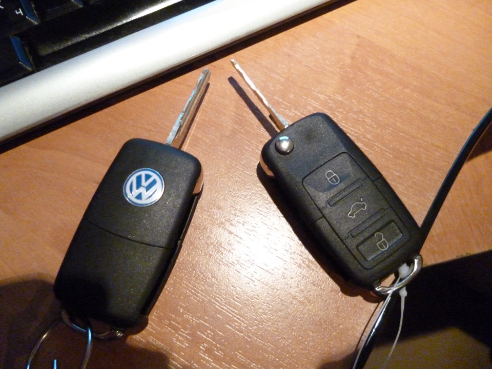

Довел до нужной формы и толщины уже напильником. И все собрал в обратной последовательности, когда ставить будете жало с основанием, против часовой стрелке взведите пружину, у меня пришлось сделать два оборота-и тогда жало ключа будет выскакивать как нужно!
