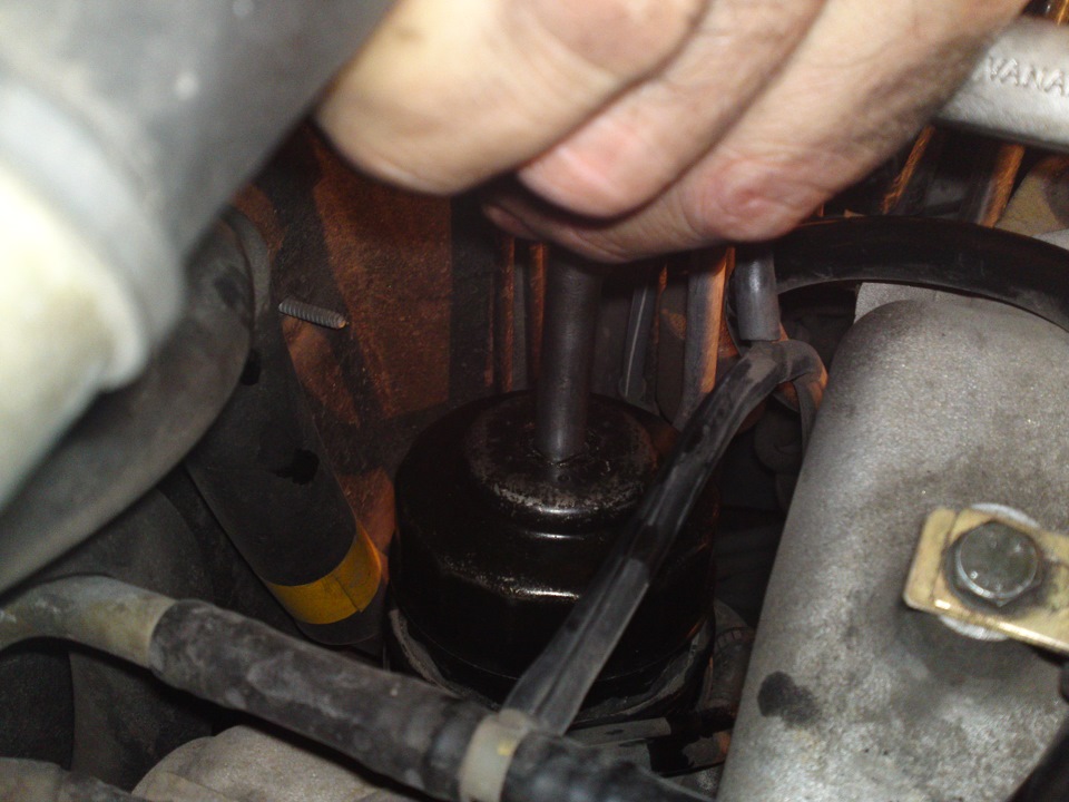

Для начала работ необходимо найти спец.ключ для откручивания маслянного фильтра, так как места там очень мало и универсальным ключом туда не подлезешь.
ПОДХОДИТ ОТ МЕРСЕДЕСА и это не удивительно, так как фильтр тоже от Мерса.
Выглядит он так:

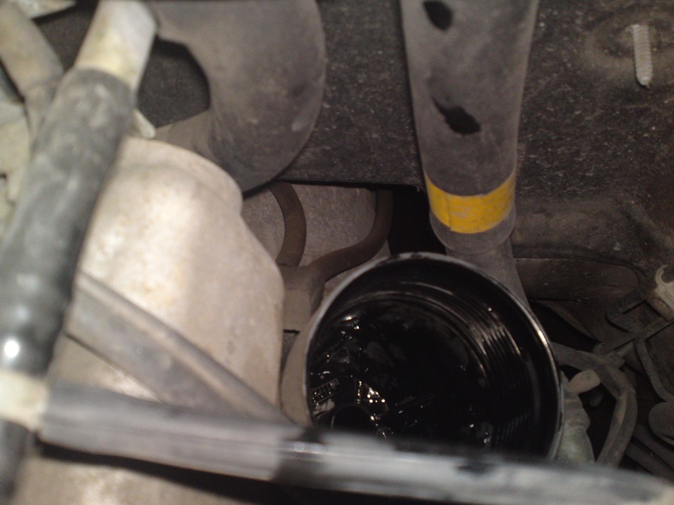

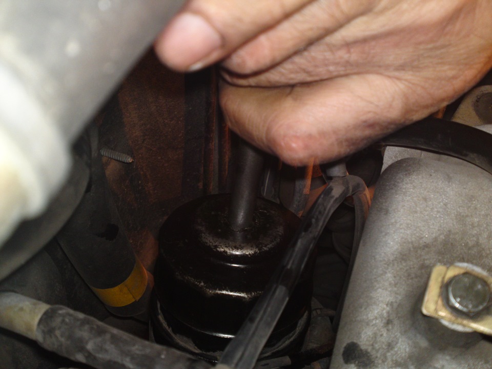

Далее снимаем кожух все протираем, и устанавливаем новый фильтр обратно.

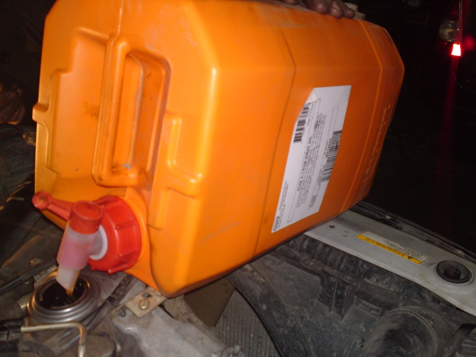

Откручиваем горловину и вливаем почти 8 литров масла

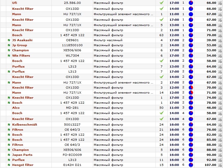

И напоследок кросы по маслянному фильтру:

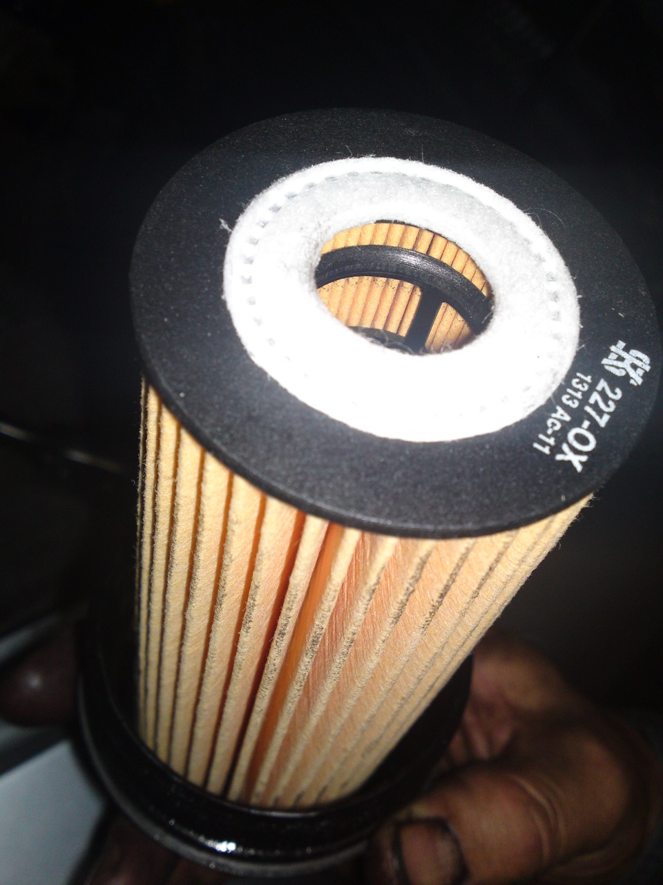

Есть какие-нибудь замечания по фильтру ?, что практика показала, брать можно?
А на сколько ключ для фильтра не помните? Я купил просто 74 на 14 граней но не мерял ещё вдруг не тот!
мерседесовский говоришь и дают тот шо надо — я даже не представляю на сколько он
Кстати в списке кросов по фильтрам нет фильтра Delphi как раз тот, что кладётся в коробочку Корейцами — и называется родной. Вот его номер FX0156/S
Фильтр откручивать уже после того как слилось старое масло? И нужно ли в колодец с фильтром сразу масло залить при заливке нового масла? С фильтром идёт какая-то медная шайба в комплекте — она для чего?
после, масло никуда лить ненадо, медная шайба для мерса
Понял. Я где-то прочитал что с некоторыми фильтрами идёт по две шайбы разного диаметра — какраз для разных сливных пробок. У меня шайба была больше чем нужно

Простите за неловкий вопрос, а где сам то фильтр находится) и ключ если не оригинал какой подойдет, а то дорогой зараза))) ключик
Так какой фильтр поставили? Я ставлю оригинал — всего 300 р. кажется.
Мерседес не выпускает фильтра, он их покупает у известных производителей а они в свою очередь запаковуют свои фильтра в коробочки Мерседес!
Корейцы сразу дают коробочку с фильтром Делфи и никого не стесняются
Это то мы знаем, да и весь мир знает. Так что именно за фильтр?
Кёлбин Шмидт — в основном выпускает ЗЧ моторной группы
Dobermanxp
e-a.d-cd.net/3994aa4s-960.jpg
4й сверху
Наш экзист такие не предлагает.
Выбор широкий чисто из географической позиции — ПОЛЬША РЯДОМ!
