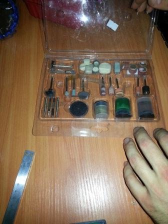

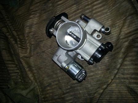

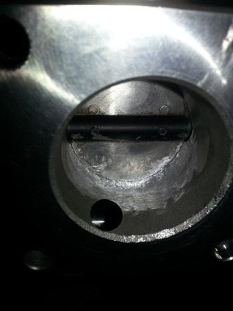

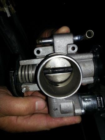

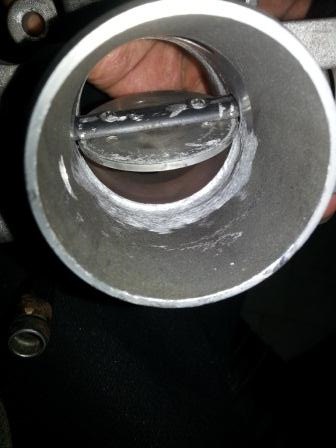

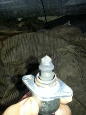

Сама доработка не сложная: снимаем дроссельный узел и дрелью со специальной насадкой делаем углубления в виде полу-капли. Максимальная глубина углубления у меня не более 3 мм. Конец углубления от дроссельной заслонки около 13 мм. Делается с двух сторон. После грубого запила обработали другой насадкой, с мелкими зернами, в конце наждачной бумагой довели до гладкой поверхности. Поставили дроссель на место и обучили РХХ как положено.
За 30000 км, в дросселе скопилось приличное количество пыли и сажи, совместили доработку с промывкой дроссельного узла. Когда снимали РХХ один из двух крепежных винтиков попался плохого качества, головка отвалилась сам винтик остался в дроссельном узле. Пришлось высверливать и пройти новую резьбу мечиком. Подобрали два одинаковых винтика под лопаточную отвертку, вместо старых с головкой под звездочку. РХХ не смазывал, только почистил. Весь дроссельный узел соответственно вымыл щеточкой с бензином продул струей воздуха.

Давно подумываю об этом… А ДХХ как обучается?
В принципе, можно даже и не обучать. Смысл обучения таков:
Запускаешь движок и прогреваешь его до рабочей температуры. Потом выключаешь на 10 секунд. Потом включаешь. Включаешь кондер на 10 секунд, выключаешь. Ждешь 15 сек и все ДХХ обучен. Если набрать в нэте инструкцию по обучению РХХ то очень много материала выйдет. Я думаю у спарка и матиза процедуры не отличаются практически. А так снимал и ставил обратно без обучения, ничего не менялось)

Но смыл ее не могу до конца понять. Теоретически я понимаю, что эффект от нее есть на малых углах открытия дросселя. В этом режиме заслонка обманывает ДПДЗ, т.к, при открытии ее на тот же угол, воздуха из-за каналов стало проходить больше. И контроллер получая неверную информацию, готовит более обогащенную смесь, это улучшает эластичность двигателя. Только мне не понятно почему именно так делает контроллер? Надо почитать, наверно.
