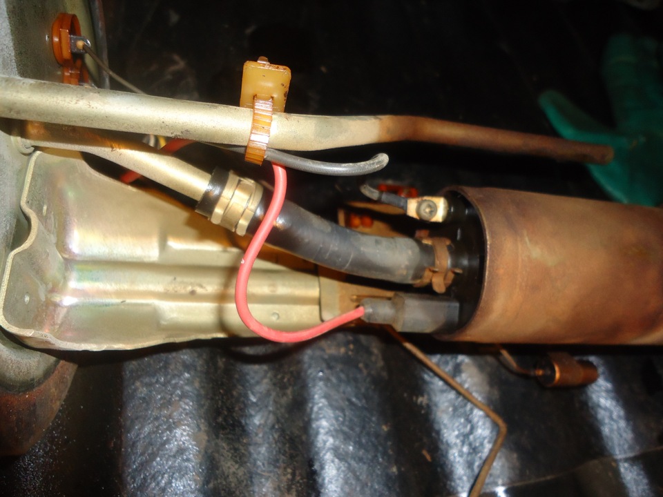

В общем суть проблемы вот в чем:
Начал умирать топливный насос, ну начитавшись в интернете разных статеек, а в частности отчет от NisSanJa на вингроудРУ решил поменять на насос от ваз 2110…
Сказано, сделано:

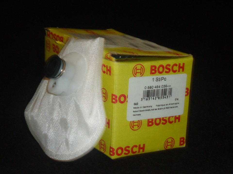

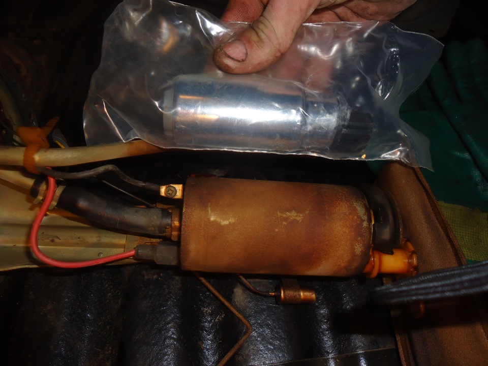

Купил насос и сеточку.

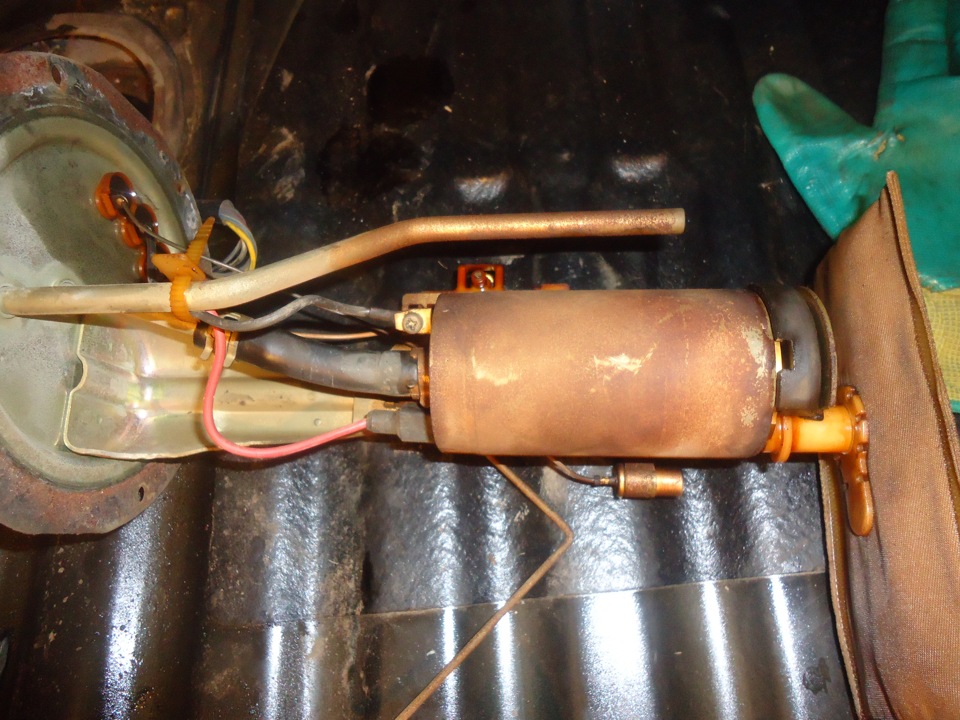

отодрал всю обшивку с пола в багажнике, снял родной насос и…
СТОП

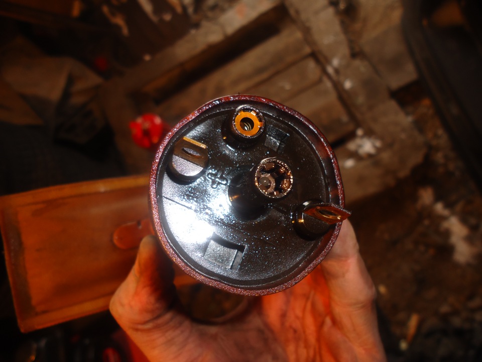

они сильно отличаются: а точнее на моем насосе контакты к нему прикручиваются винтиками (по одному), а на Тазонасосе одной фишкой(((
разочаровался и собрал все обратно…
И в связи с этим у меня вопрос: если купить фишку (от таза) и перепаять? нормально будет?

Дак и что в итоге получилось?
купи фишку да припаяй. плюс термоусадкой усади лучше в 2 слоя чтобы туда бенз не попадал
