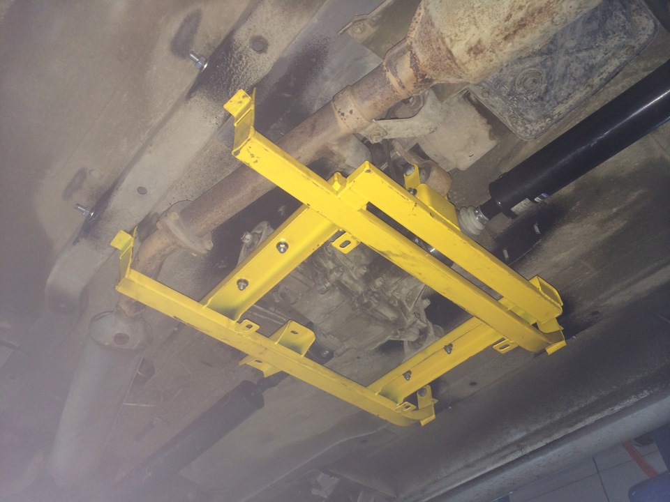

зря третью опору не поставил.нет от неё ни какой вибрации.нужно просто выставить ровно и все будет норм.не глупый жемчеловек ее придумал))))У меня все три стоят и все норм: тихо, без вибраций и плавная работа))))ну ещё и защита этого подрамника, оналогавая))))
что значит оналогавая? Не оригинальная чтоль?
Тьфу блин))))не правильно написал)))Оригенальная такая как на картинке в инструкции.Стоимость брони была 1200 руб.

У меня стоит защита шериф на движке заместо штатной(толще и закрывает весь моторный отсек до раздатки практически) Поставил защиту на подрамник теперь можно сказать пол днища закрыто защитой))))) Покрайней мере все силовые агрегаты.
Единственное что хочу доделать так это поставить небольшую вставку листа между защитой двигателя и защитой подрамника там есть пространство в сантиметров в сорок.Какраз под муфтой промежуточного вала и карданном хочу сделать сплошную защиту.))))

Ааа! Понятно! Защиту пока не ставлю — машина городская. А третью опору надо, обязательно

как результат?вибрация пропала?
На скорости от 90 км/ч появилась очень мелкая вибрация с высокой частотой. Все вибрации с низкой частотой пропали. Резонансные вибрации тоже ушли.

Надо было всё таки поставить третью опору. Возможно не было бы никаких вибраций. Попробую сделать как Volland007 говорит (см выше)

если правильно отрегулируешь раздатку-вибрации не будет от третьей опоры.она не дает раскачиваться раздатке при трогании
А какой принцип регулировки?
Я приварил крепление подушки коробки передач. Выкинул траверсу.подводишь раздатку к коробке и замеряешь разницу по высоте между флянцами. На этот размер делаешь проставки под крепления раздатки (при крестовинном промвале была заводской процедурой)
только не варить… но надо ставить. Спасиб )))
Почему?мне очень удобно.там делов на 15 минут.нету железок лишних, получается жестко связанная коробка с раздаткой
