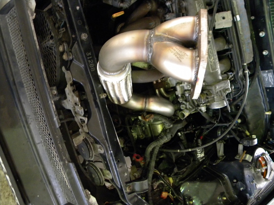

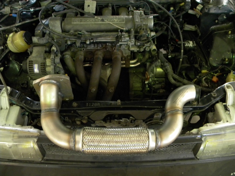

При установке двигателя в подкапотное пространство мне чуть чуть не хватало места для установки радиатора. Поэтому пришлось немного "подредактировать" выпускной коллектор. С поиском требуемой "стоковой" части выпускной системы возникли ОГРОМНЫЕ ТРУДНОСТИ, на заказ был сделан ответный фланец приемной трубы, кроме того купленна труба из нержавеющей полированной стали 63 — го диаметра и 90 — градусные отводы с гофрой. Самое интересное, что изначально я вообще хотел строить выпуск на 76 — й трубе…но когда увидел 63-ю то посчитал и этого достаточным. Непревзойденный звук и прирост мощности я думаю будет гарантирован! Особо хотелось подчеркнуть что вся "система" будет состоять только из труб, отводов и гофр…никаких катализаторов, глушителей и резонаторов! ВСЕ ПО ВЗРОСТЛОМУ! Выкладываю фото лишь готовой части выпуска. Остальное по завершению работ. ВСЕ САМОЕ ИНТЕРЕСНОЕ ВПЕРЕДИ!
Очень надеюсь на то что из выхлопной трубы будет вылетать огонь!

привет! не подскажешь где отводы брал?
в Красноярске компания живые металлы. по 500 рублей за штуку но было это почти 2 года назад в полне возможно они подорожали

Спасибо! на 7000 об/мин огонь из трубы летит!
тоже летит…но думаю всётаки установить резонатор, уж больно шумно крутить до 7ми
