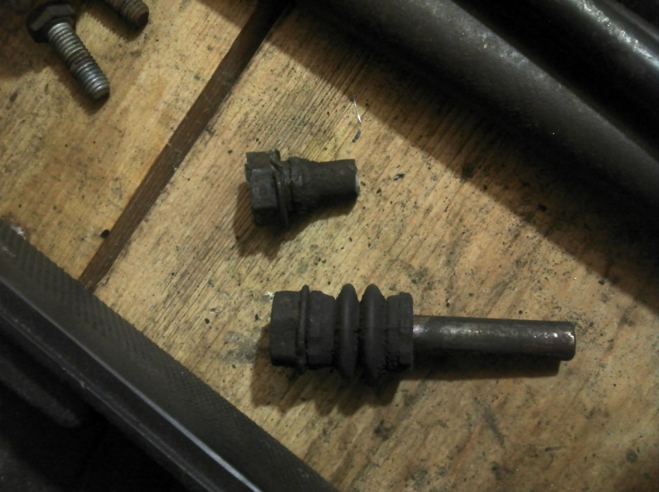

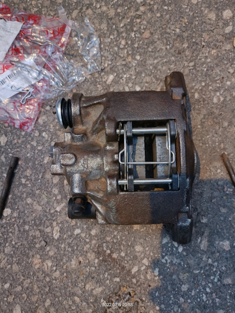

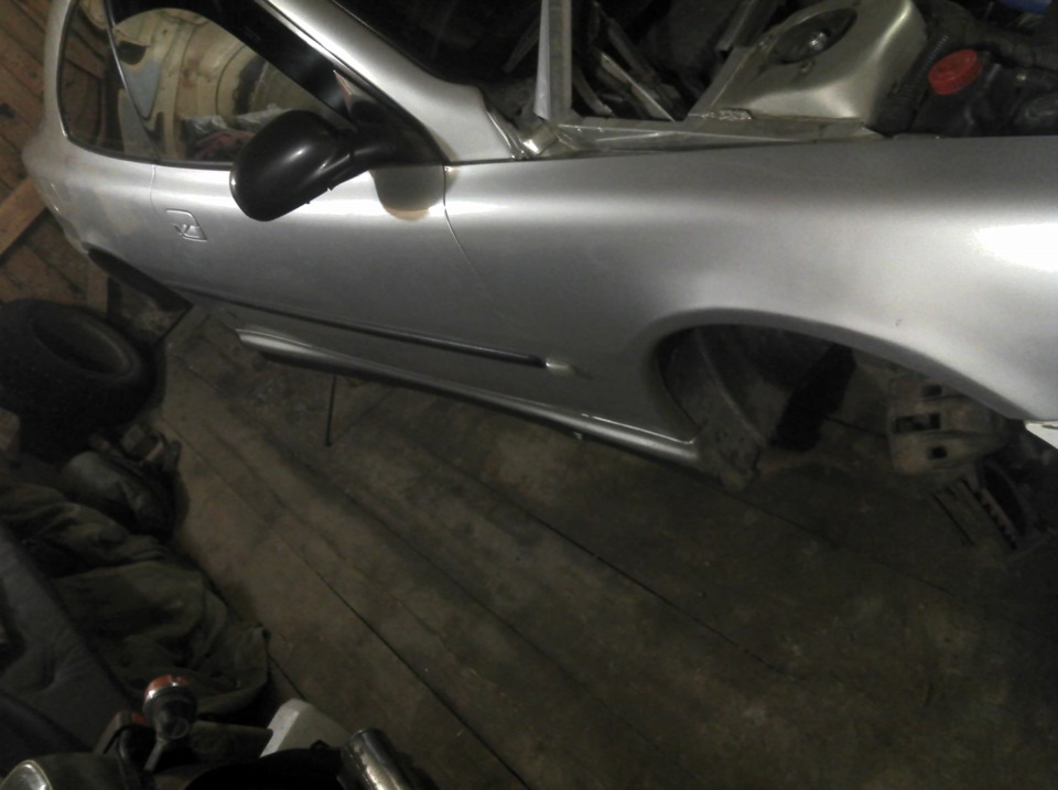

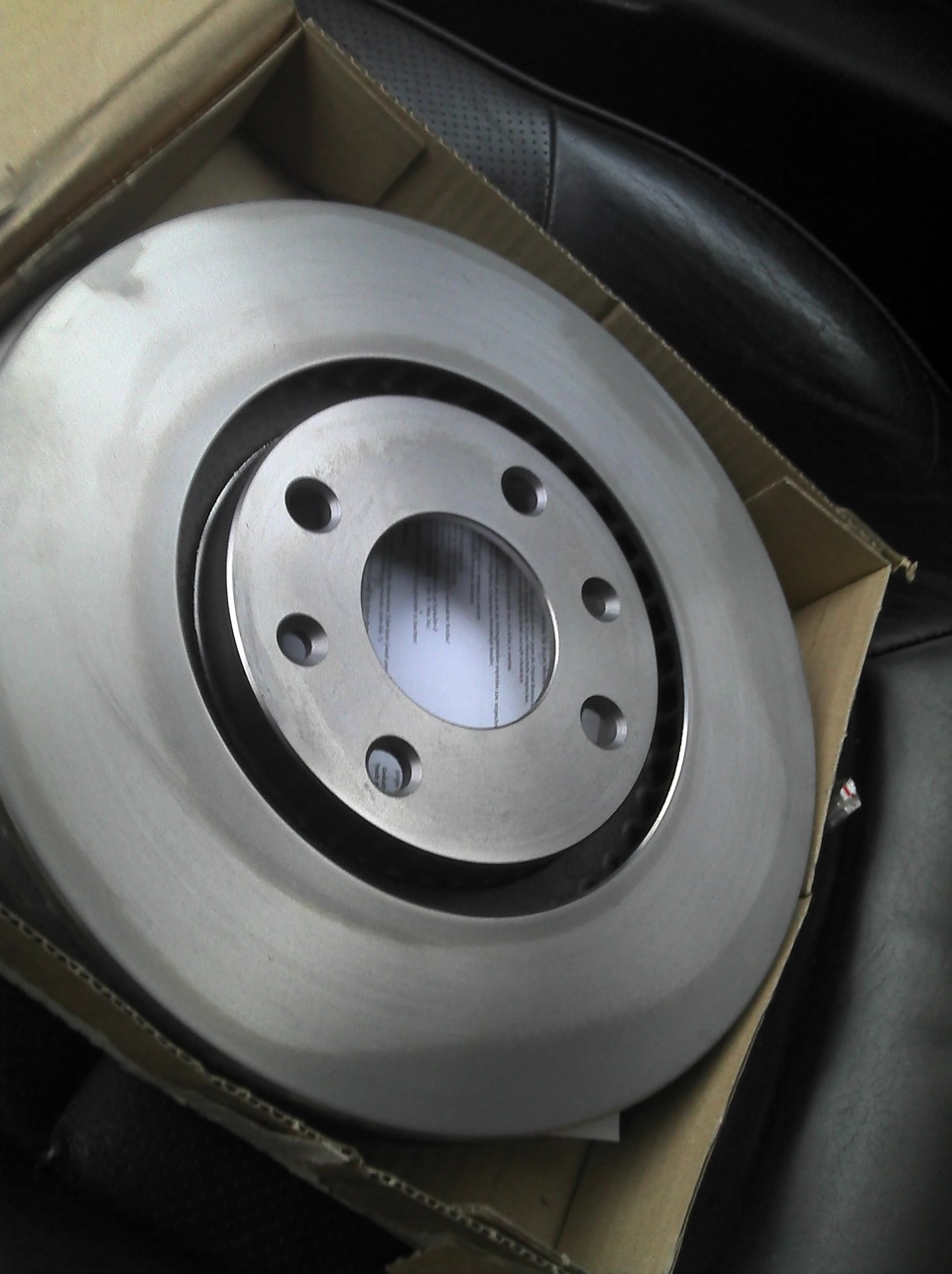

Тормоза, за ними на этой машине как то не очень следили.Если задние колодки еще свежие, то передние… с 2010 года, если верить надписи на колодках. Начал ощущать биение в руль, поэтому решено менять и диски, да и самому спокойнее будет как то.Колодки стерлись, ох как стерлись, причем внутренние горааздо больше чем внешние. Вина этого закисшие направляющие суппорта, с каждой стороны нижний направляющий не двигался, совершенно не двигался. Пришлось ломать, высверливать, менять.
Кстати диски купил Zimmermann, а колодки Ferodo SL.
И знаете, шикарно тормозят они!) первое время как положено обкатал при спокойной езде и плавными торможениями.
Стояла машина несколько дней без колес,
т.к. тех самых направляющих не было у меня. Но за то, пока ни куда не ездил, заменил датчик абс.

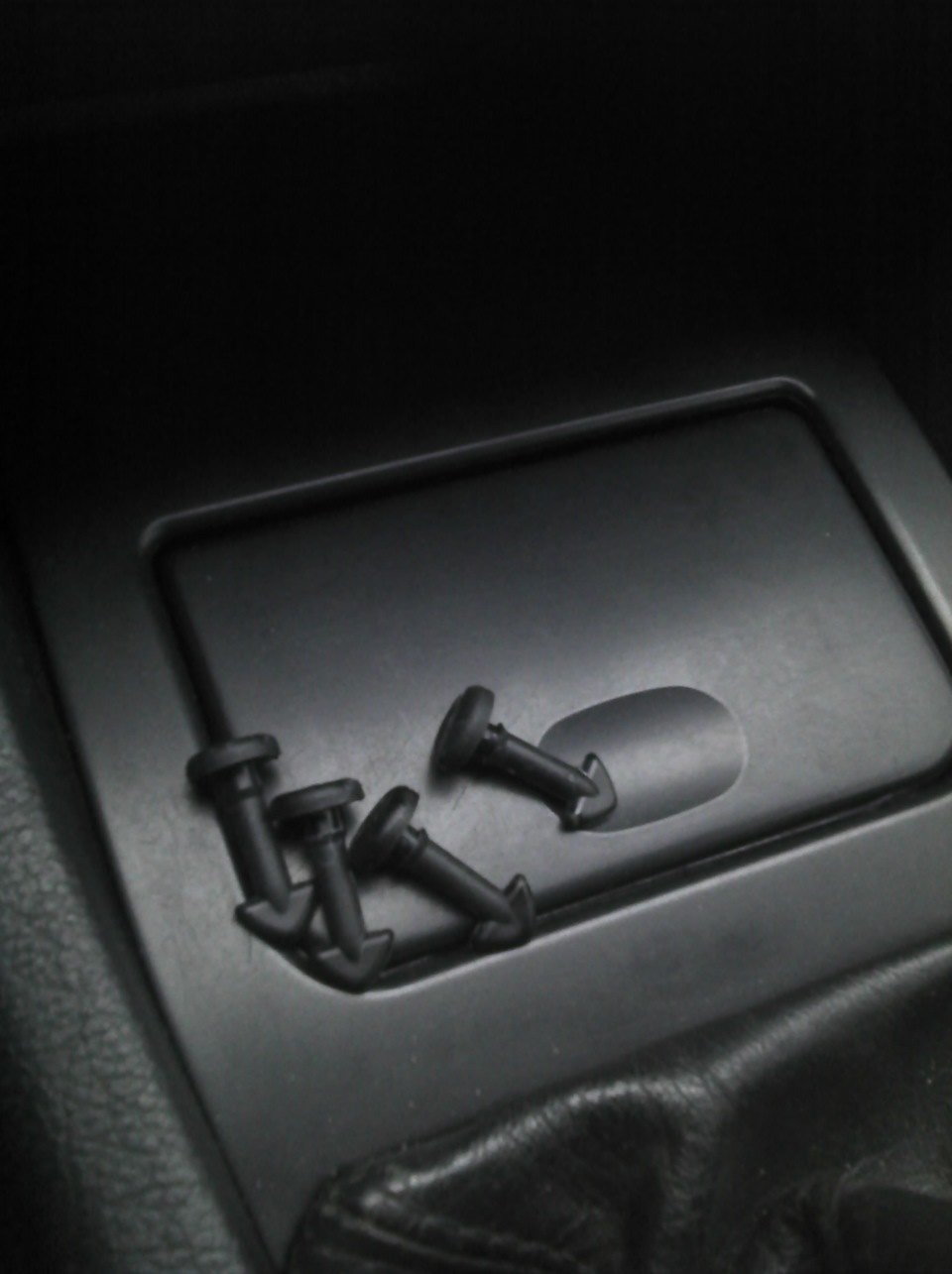

Замена переднего очень проста, все хорошо меняется, не то что сзади.Еще лазил по экзисту и наткнулся на винты для накладки на двигатель, а то у меня на саморезах она держалась))

Зимерманы быстро стираются. Мне не понравились.
хм. ну раз уже установлены, проверим, на сколько быстро они стираются
Поставил себе диски брембо. Денег не было на что-нибудь нормальное, да и срочно надо было тормоза сделать. Доволен ими как слон, свои бабки они отрабатывают на все 100%. Перегрелись только тогда, когда поехал в горы и 40км ночью отсаживал по горной трассе)))
про брембо диски слышал что неплохи, но вот почему то зиммерман взял попробовать
Так вот и я взял попробовать. Тоже говорили, что не плохие. Но я так думаю их надо брать с запасом, ставить диаметр больше, чем на стандарте.
у меня в планах на потом суппорта брембо, от 3х литрового. а там менять диски по-любому придется, больше диаметром. так что не успеют зимерманы закончиться)
Они станут и на заводские диски. У тебя 283мм тормозной диск?
да. а на 3,0 кажется 305мм
