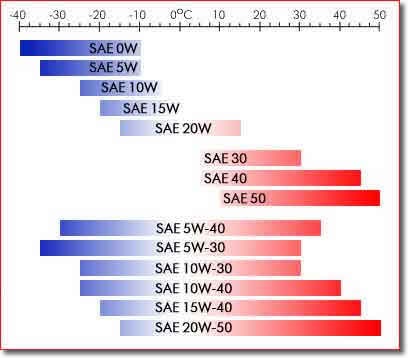

Вязкостно-температурные свойства классифицируются по показателю SAE, который регламентирует насколько это масло «густое» или «жидкое». Большинство масел сегодня — «универсальные», т.е. пригодны и для зимнего, и для летнего использования. Их класс SAE записывается двумя цифрами через дефис, с буквой в промежутке W — например 10W-40. Буква W означает, что это масло пригодно для зимнего использования, а цифра перед ней — это показатель низкотемпературной вязкости.
Если масло идет или зимнее или летнее, то пишется одна цифра, например SAE 50 -летнее масло.
Расшифровка моторного масла — цифры SAE
Показатели низкотемпературной вязкости означают следующее:
* 0W- масло пригодно к использованию при морозах до -35-30 град. С
* 5W- масло пригодно к использованию при морозах до -30-25 град. С
* 10W- масло пригодно к использованию при морозах до -25-20 град. С
* 15W- масло пригодно к использованию при морозах до -20-15 град. С
* 20W- масло пригодно к использованию при морозах до -15-10 град. С
Показатели высокотемпературной вязкости означают следующее:
* 30 — масло пригодно к использованию при жаре до +20-25 град. С
* 40 масло пригодно к использованию при жаре до +35-40 град. С
* 50 масло пригодно к использованию при жаре до +45-50 град. С
* 60 масло пригодно к использованию при жаре до +50 град. С и выше
Чем меньше цифра — тем «жиже» масло, чем больше цифра — тем оно более густое. Таким образом, масло 10W-30 можно использовать при температуре окружающей среды от -20-25 градусов мороза, до +20-25 градусов жары.

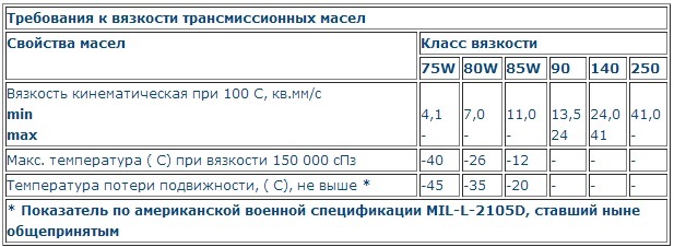

Сегодня повсюду в мире пользуются классификацией вязкости SAE J306, разработанной в США. Ее нормативы и система индексации представлены в соответствующей таблице.
Классы вязкости, у которых числовой показатель сопровождается буквой "W" (winter — зима), относятся к сезонным маслам, применяемым в холодное время года. Без него — к сезонным для теплого летнего времени.
В эксплуатационной практике сезонные трансмиссионные масла неудобны, да и экономически невыгодны. Срок службы масел в коробках и мостах достаточно дорог, а сезонная замена вынуждается избавляться от продукта, который далеко не выработал свой ресурс. Поэтому и преимущественное распространение получили так называемые загущенные (в обиходе — всесезонные) масла. принцип такой-же как я написал выше с SAE.

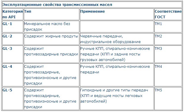

Эксплуатационные свойства
Разработанная американским институтом API классификация содержит комплексную оценку трансмиссионных масел по эксплуатационным свойствам. Сегодня она принята повсеместно. Пять категорий, предусмотренных системой, показывают применяемость и качественный уровень продуктов, помечаемых соответствующим индексом. Классификация ныне действующего отечественного ГОСТа практически заключается только в буквах, стоящих в начале индекса.
Выбор масла
Для каждой машины есть свои допуски, какое масло лить и куда, так что нужно читать уже документацию исключительно для своей модели авто.
Если же специальных указаний нет, то принцип выбора заключается в следующем. Работу тех агрегатов грузовых автомобилей, в которых не гипоидных зацеплений, достаточно надежно обеспечивают масла с уровнем эксплуатационных свойств GL 3, хотя бывают и исключения. Так, популярному легкому грузовику "ГАЗель" требуется масло класса GL 5 не только в задний мост, но и в коробку передач.
Что касается редукторов с гипоидным зацеплением шестерен, то для них во всех случиях пригодно только масло класса GL 5. Это в равной мере относится и к грузовым, и к легковым автомобилям. Смазка более низкой группы не может предохранить зубья гипоидной пары от задиров.
Потребность легковых автомобилей в общем случае такова:
масло класса GL 5 — для ведущих мостов,
класса GL 4 — для механических коробок передач. При этом следует иметь в виду, что отечественная промышленность масел GL 4 не выпускает, а импортные продукты этого уровня стоят дороже, чем наши GL 5.
Но выбор по уровню эксплуатационных свойств — это еще не все. Надо определяться также и с вязкостью приобретаемого смазочного материала. Здесь применимы следующие рассуждения. Масла, вязкость которых при 100 С не ниже 24 кв.мм/с, т.е. класса "140" по SAE (а уж тем более "250"), предпочтительны лишь для жаркого южного климата. В зоне умеренных температур лучше ориентироваться на класс "90". А коль скоро, как упоминалось выше, рациональнее использовать "всесезонное" масло, то речь может идти о сортах с индексами 75W-90, 80W-90 и 85W-90. Последнее не очень подходит для сколько-нибудь суровой зимы. Масло класса 80W-90 по SAE достаточно универсально, a 75W-90 позволяет не испытывать трудностей даже в пору самых крепких морозов.
