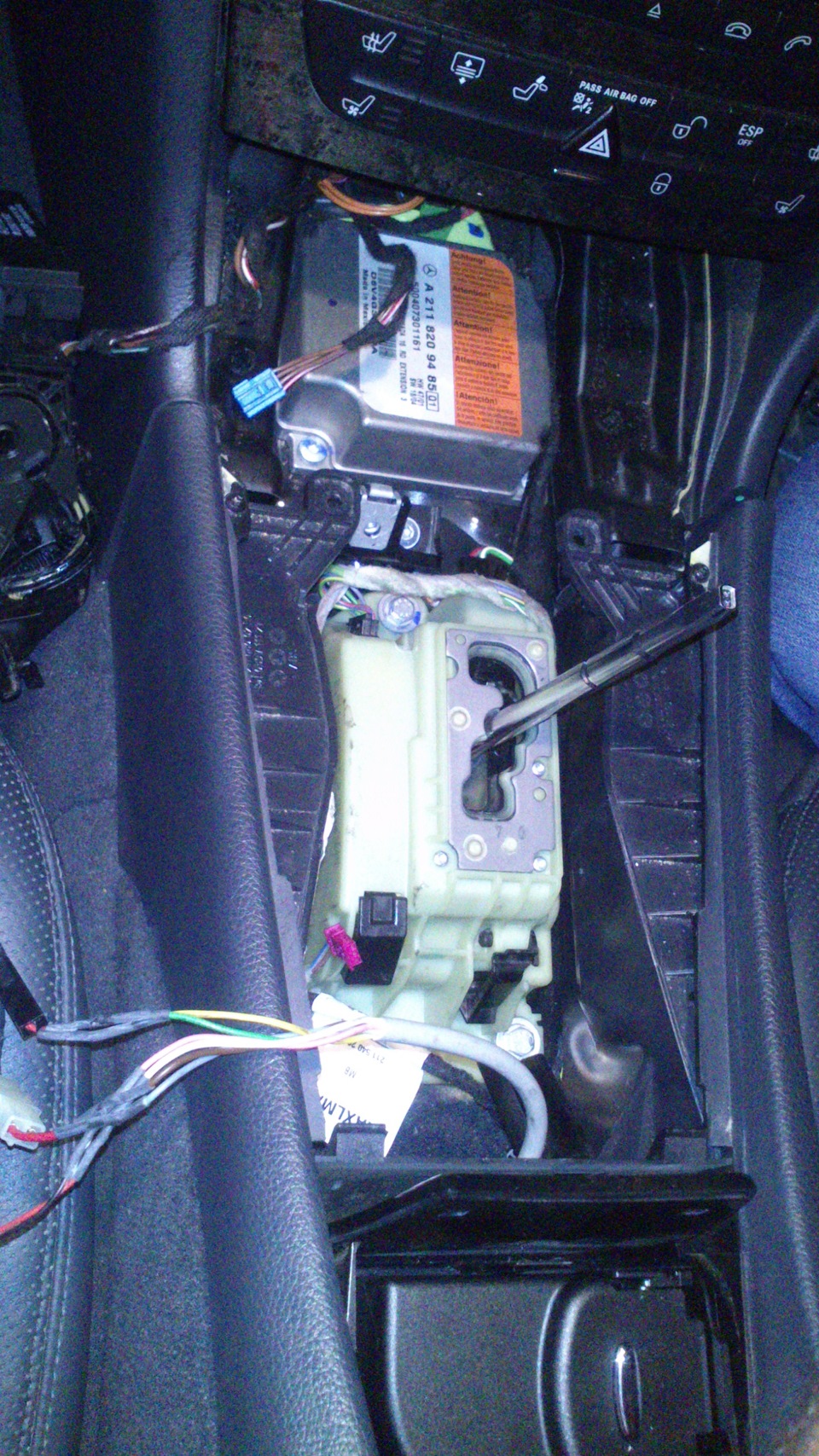

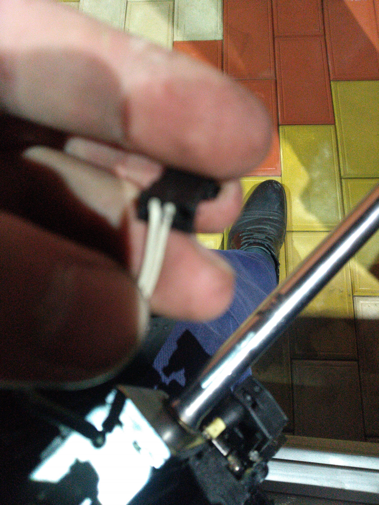

Не работала кнопка на кулисе, с момента покупки. Почитав инфо, было решено разбирать кулису. Делали с хорошим другом, золотые руки. Проблема оказалась в оборванном маленьком проводке. После лечения все аккуратно собрали, и теперь пользуюсь.

Подскажите как быть с эти штекером ? Оборвался прям у основания
У меня здесь облом
Перепиновать, или же распиновать и попробовать напаять провода
Попробовал не работает, реакции 0
Реакции на что? Кнопка не работает все равно?
Да не работает, зажигание не включается при нажатии на тормоз
Проверил ток проводит обрыва нет . Не знаю, может блок виноват ?
Кнопку на место ставил или замыкал контакт чем то?
Кнопку не ставил, это обязательно ?
Да.
Поставил кнопку, реакции 0
Тогда на диагностику к специалисту

Ребята спасайте мерседес s w220. Купил без ключа зажигания. Заводил при помощи кнопки старт стоп. КНаболдажник кулисы свернут. Последние дни крутил наболдажник и заводил. Сейчас никакой реакции. Стоит и нечего не включается… Как разобрать и сделать… Подскажите…
Для начала диагностика, что бы посмотреть это контакт, предохранитель, ключ видит система нет. От этого уже и плясать. Вот только не понял про отсутствие ключа зажигания.
рычаг кпп просто выдернул и все? или что то нужно еще сделать что бы его вытащить?))
Под рычагом, что имеешь ввиду? "Набалдашник" где кнопка
да он самый)
Когда кожаный чехол поднимаешь вверх, увидишь стопорное кольцо на рычаге в виде конуса, его надо провернуть и вниз тянуть, и рычаг вытащиться.
вот оно как)) спасибо))
Обращайтесь, чем смогу помогу.
