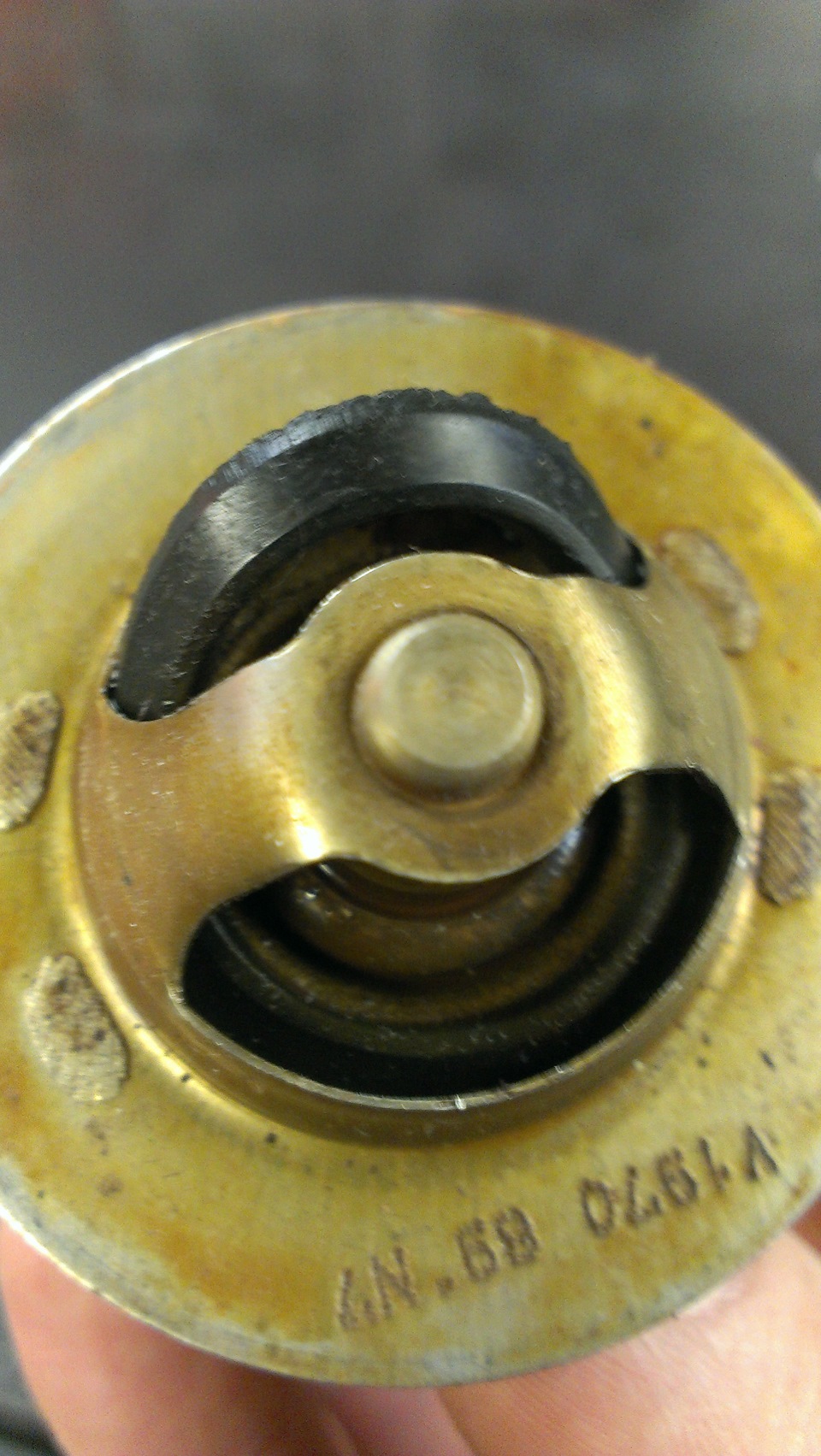

В связи с заморозками в дневное, а так же в ночное время стал уделять больше времени на прогрев машины. Конечно же кому не хочется садится в тёплый салон =) Когда менял печь на Н\О всё было ОК! Но и температура за бортом была примерно +2 градуса. Сейчас же в -20 ночью машина тарахтит с автозапуска минут 20-30 и в салоне всё равно холодно! Начал грешить на термостат. Конечно же заказывать в экзисте или автодоке времени не было. Поехал в Южный порт и купил там заветный термостат фирмы Wahler. Всё равно на днях закажу VERNET TH624492J на 92 градуса от форда эскорт\фиеста. По отзывам народ его ставит и радуется! Замена прошла успешно. Пробку выгнал, прогрел машину до включения вентилятора-но всё равно заветной "сахары" не испытал… На следующий день подумал о замене радиатора печки. Из трёх кандидатов которых я нашёл в гараже живым оказался только один. Два других жутко текли… Но один-это тоже хорошо! Выкорчевал печь, поменял радиатор. Собрал всё на место, выгнал воздух из системы и начал греть до включения вентилятора. Греться машина стала быстрее. Из печки уже на 40 градусах чешет тёплый воздух. В итоге я почти доволен! Покатаюсь недельку, посмотрю что да как. Может попозже заменю и помпу. И всё равно сейчас ездить уже комфортнее.
p.s. На фото старый термостат и старый радиатор.

У меня тоже плохо греет. Термостат родной, а пробег +250 тыс. км. Да и на радиатор не помешало бы поглядеть.
Думал на печь купить алюминиевый радик, но его в магазине в наличии не было. Вот и пришлось по гаражу лазить и искать в закромах =)) Всё равно как закажу другой термос от форда то его сразу и поставлю.
Лучше медный, он лучше отдаёт тепло;)
Это я в курсе. Просто не был уверен что в гараже найду его. Да и тот который снял нужно будет чем нибудь помыть внутри, а вдруг оживёт =))
у меня из родного термостата так же резинка вылезла
Вторая резинка была уже на грани чтобы так же вылезти
