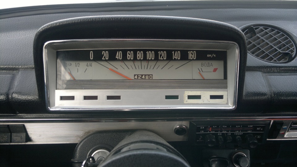

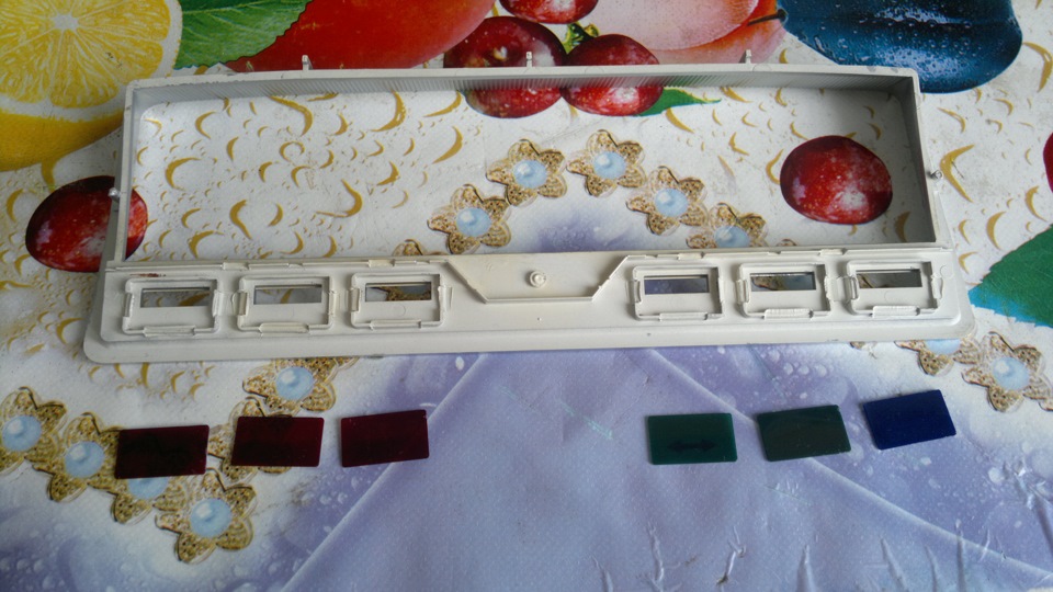

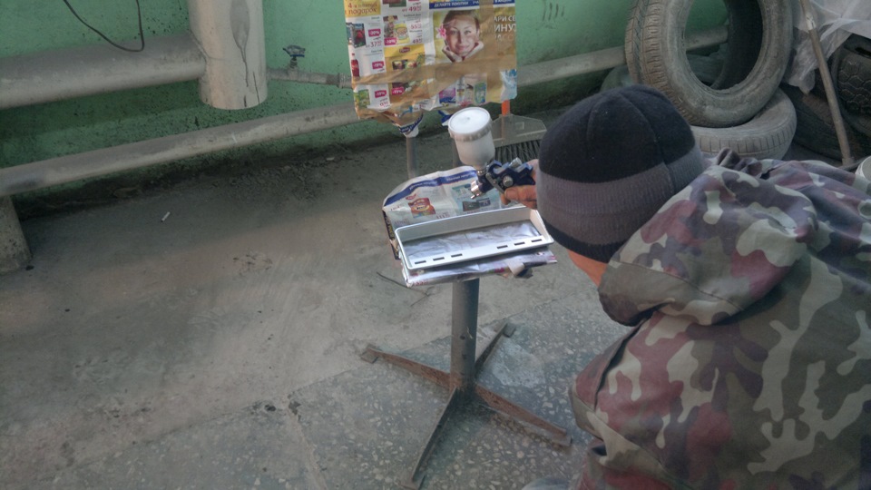

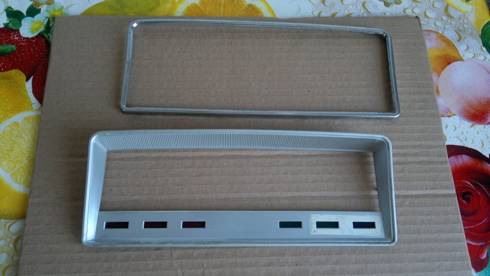

Прежний хозяин приклеил изоленту на щиток закрыв две лампочки, говорит ночью неприятно светят, ну я ее конечно содрал, но содралось вместе с краской.Я уже хотел покупать другой щиток, а тут как то заехал к своему знакомому маляру и рассказал о проблеме.Да не вопрос говорит, нада все разобрать и пластиковую панель хорошо вышкурить 2000 шкуркой и снежкой жидкой легким туманом по сухому в слоев пять и потом с лаком последний слой туманом положить и как новая будет!Разобрал приборку, аккуратно снял пластиковую панель, вытащил с нее рассеиватели лампочек и всю хорошенечко отшкурил, потом отвез маляру и там он над ней колодовал и вот что получилось, сравнил с оригинальной, цвет один в один, зернистость тоже совпадает, а смотрится как с нульца, еще рассеиватели и хром ободок полирнул и приборка как новая стала!Как вам?мне очень понравилось, довольный как слон!

слушай а её сложно снимать
Саму приборку?
да
С обратной стороны по бокам зажимы отгибаеш и она вытаскивается!

От балды первую попавшуюся снежку взали, глянули на глазок, вроде цвет подходит и покрасили!
