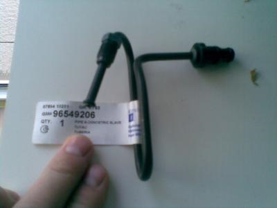

Еду я значит такой, никого не трогаю… мороз, градусов 25… Смотрю, чувак сломался, думаю, вот фигово в такую погоду встать посреди дороги… Проезжаю мимо него и понимаю, что у меня нет сцепления! :) передачи не втыкаются вообще и педаль куда-то проваливается без каких-либо усилий… Ну я авариечку, все меня объезжать… После парочки звонков выяснил, что у меня гидравлическое сцепление, бачок с тормозами один на двоих и выжимной совмещен с рабочим, да еще и спрятан в коробке, поэтому визуально даже течь не обнаружить :)) Капец, думаю… Ну часок подождал, меня забрали оттуда… А… про чувака то… у него просто бенз кончился :))
На следующий день в сервис к мужичкам, которые делают Деу, Шевроле и всё такое… Поехал, купил выжимной и на всякий случай трубку к нему (каталожный номер 96549206), но она не пригодилась, так что сдал обратно :) Маркировка выжимного подшипника VALEO 804513 (у GM он идет под номером 96286828). Ну а вообще на всякий случай, трубочку лучше сразу приобретать с учетом того, чтоб возможно было сдать обратно… А то раз на раз не приходится, бывает, что ее тоже необходимо заменить…
Теперь скорости стали лучше переключаться, мне нравится :)) Сказали, что нужно сальничек поменять на приводе, который от коробки идет, так что скоро поеду :) работа всего в 2500 обошлась, хотя пишут на форумах, что 4000 берут…
P.S. Подшипник, если что, подходит на все лачики, Деу Нубира и всё такое :) ну с механикой конечно… на движки 1.4, 1.6, 1.8…

Здравствуйте! А болты которые крепят выжимной и корзину обязательно менять или можно оставить старые? И ещё, трубку сцепления обязательно менять или нет?
