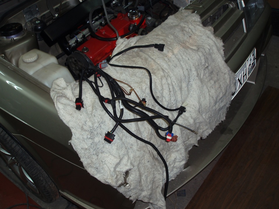

Начал затягивать проводку под капот.
Уложил как положено, увязав на заводские хомуты и стяжки.

Жгут проводов я купил с маркировкой 2115-3724026-50 так как он от 2115 и наращивать не требуется в отличии от 21103-3724026-11 где потребуется наращивать все подкапотные провода так как у 2110 и их подобным жгут заходит по середине.Проводка обошлась в 3800 рублей.

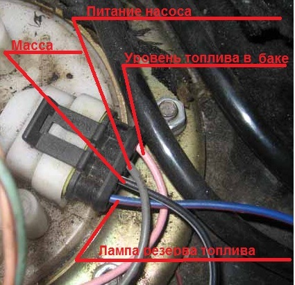

Подключение бензонасоса к карбюраторной проводке.
Или вот фото наглядно где и куда.
Сама схемка с пометками расключения штекеров в салоне вот.
