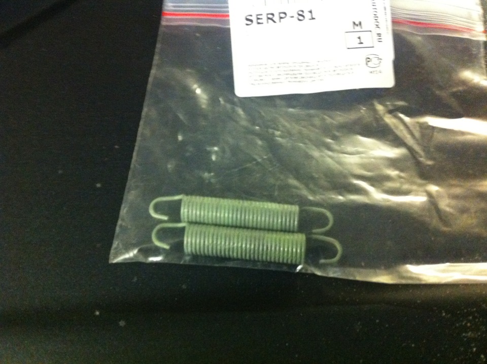

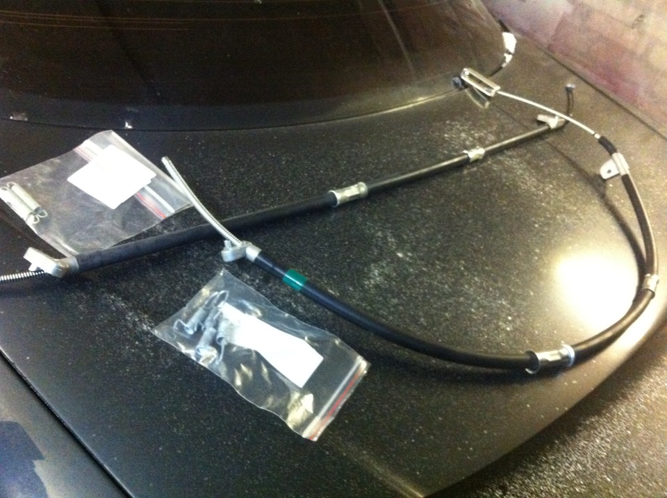

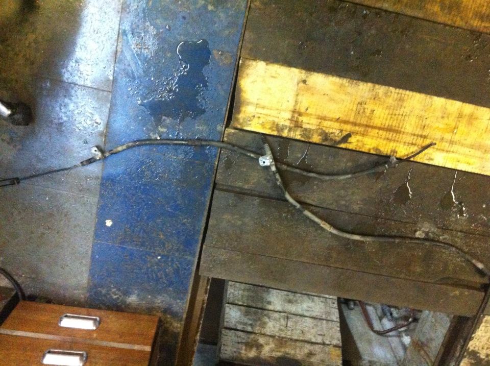

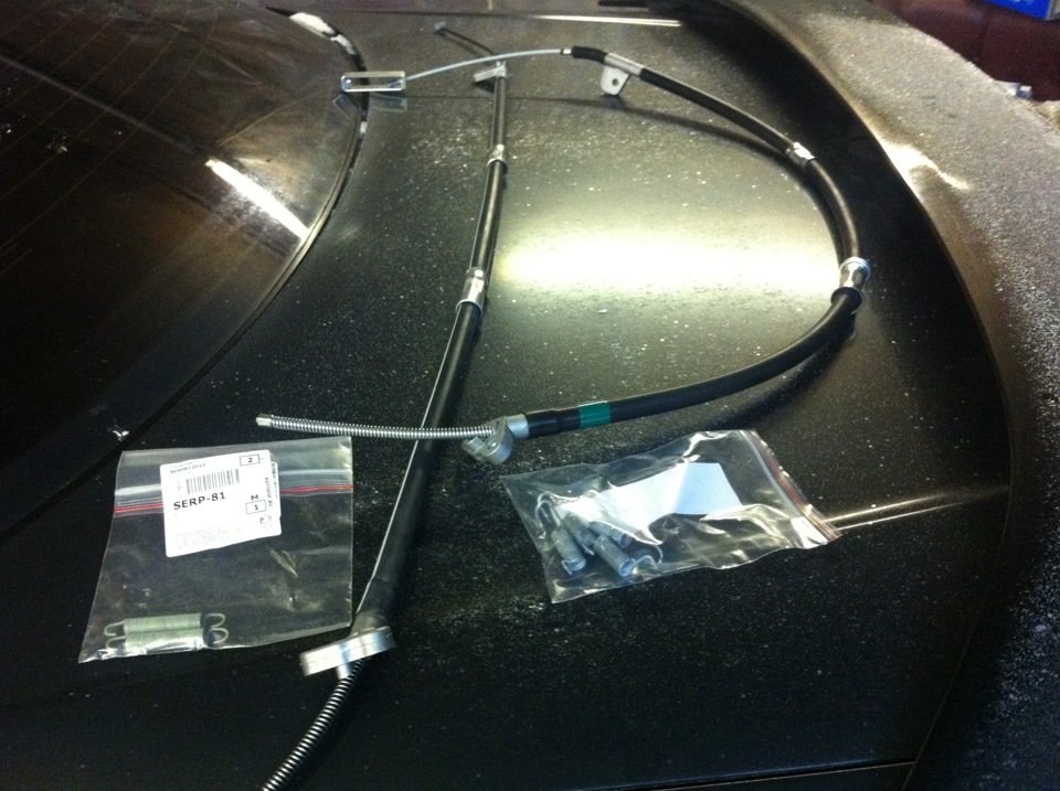

Всем привет! Начинаю потихоньку оправляться от постновогоднего кризиса, а значить постепенно закупать ништяки, готовиться к сезону, и соответственно, пополнять БЖ) Сегодня будет запись из рубрики "Привет старым хозяевам", многим уже полюбившейся. Как только взял машину -на ней изначально нормально не работал ручник. То есть худо-бедно он держал, но не тормозил вообще, я оценил ситуацию и понял, что вытянуты троса. А с наступлением холодов -он вообще заклинил в поднятом положении, т.к. троса распушились в рубашке и не давали отойти колодкам! Заказал новые троса оригинал и пружинки.
З.Ы.: за помощь огромное спасибо моему напарнику по ремонтам SanekVlas
По просьбам трудящихся партнамберы))
Трос левый 4643022300
Трос правый 4642022370

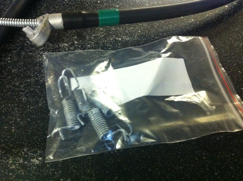

Пружинки 9050716009, 9050612010

Ну что пружинки пригодились?
а как же. установлены.
Без них обойтись реал?
Или мне бежать их покупать?
блин ну у мну просто они были утрёпаные в орех, потому я и поменял. Всё от состояния зависит…
