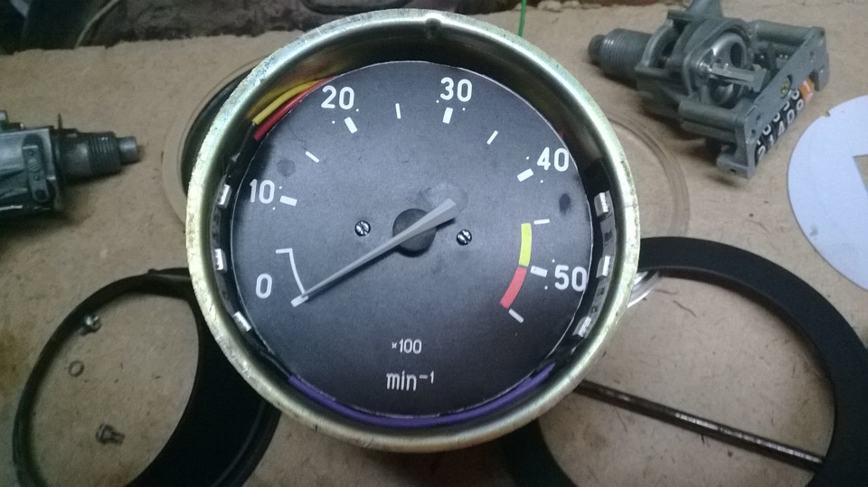

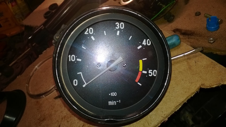

давно хотел себе нормальный тахометр но не получалось, от ВАЗ 2106 большая часть шкалы не используется, электронно цифровые не приживались и горели. Вот попался мне в магазине тахометр на газель с 5000 оборотами как раз для меня.
тахометр без корпуса
вид с другой стороны

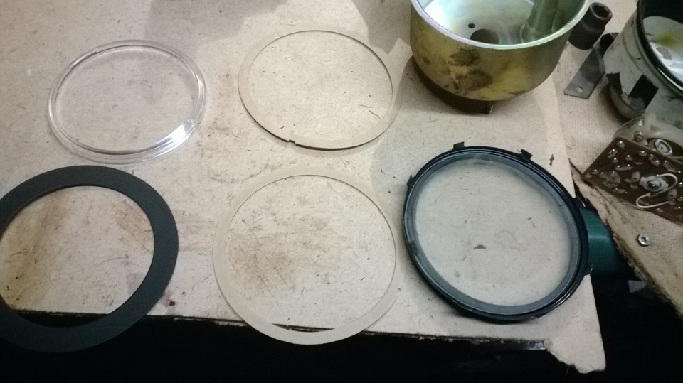

разбираем)))
разобрал тахометр

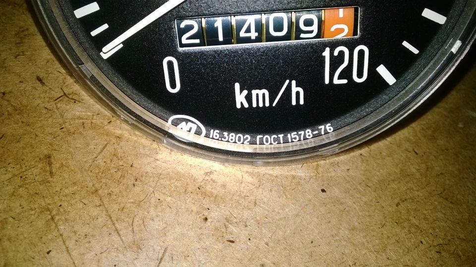

лежал спидометр от газона большой такой)))) разбираем аккуратно чтоб стекло не лопнуло
маркеровочка
сверлим отверстия для контактов и крепления
обрезаем шкалу таха немного меньше диаметра корпуса спидометра
примеряем и крепим
собираем
