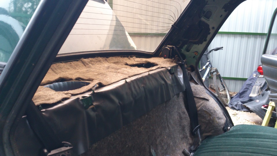

Ездя по даче на кочках замечал, что динамики как бы подпрыгивали что ли, пропадал бас и появлялись хрипы. Решил осмотреть динамики. Осмотр выявил что: динамики целы, но вот полка держалась как оказывается только за счёт самих динамиков и ни как больше, а болты которые держали динамики (большая их часть) разболтались и вообще ни как не были прикручены. Делать было всё равно нечего и я оставался на неделю на даче один так, что было решено начать мастерить себе новую полку и за одно подогнать саб под нишу в багажнике.

Уже на даче разобрал спинку заднего дивана и снял старую полку. Оказывается там лежала наша русская нано-шумоизоляция (•●) но всё равно без неё было бы хуже.
Дальше решил что надо подогнать сразу же саб под вот это пространство в багажнике (фото снизу). Там раньше торчали колонки сверху и он не влезал, но теперь когда я их приподниму с помощью полки можно впихнуть саб и место в багажнике освободится.
