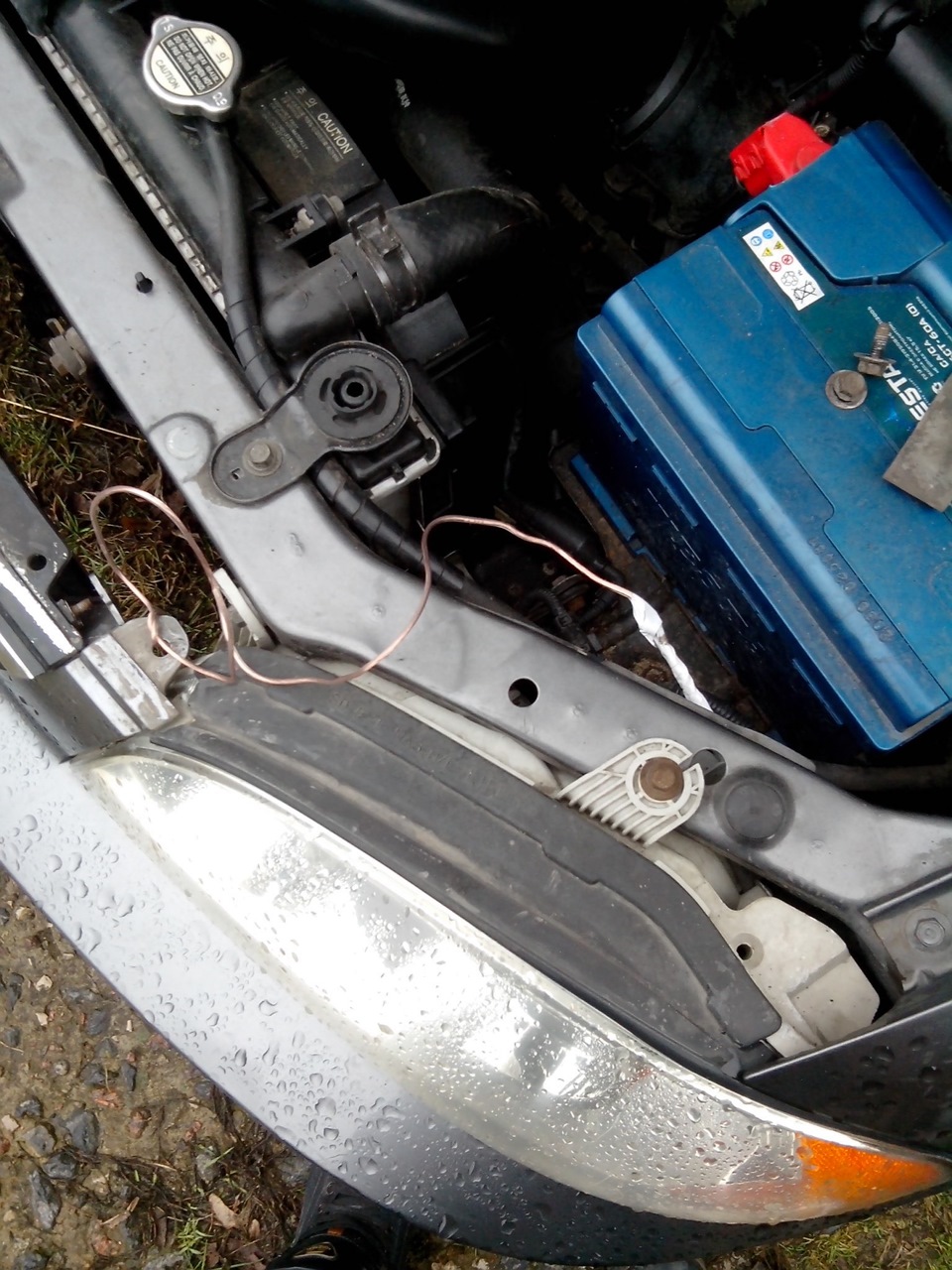

После встречи Спектроводов, трос окончательно пришел в негодность (у тебя американка покажи открой капот, открой покажи…))) ну и время ему пришло уже). Заказал трос Hyundai/Kia 0K2AA 56 720A Трос привода замка капота 485,42 руб, забрал заказал и принялся за работу. Думал что все там просто и легко оказалось не так.
С чего начал:
1. Открутил замок капота.
2. Вытянул один конец тороса (из замка), привязал провод к нему.
3. Немного вытянул другой конец троса (из салона), обрезал и привязал к нему новый трос, чтобы так сказать старым вытянуть новый трос!
Старый Трос скрепленный с новым обрывается и начинается веселье.
Не пытайтесь повторить сразу читайте дальше!)))) Т.к. внутри крыла трос держится на защелке!
4. Снимаю фару.
5. Снимаю колесо.
6. Откручиваю подкрылок на половину.
7. И вот после всех операций высовываю трос к замку.
После 3 шага я стал спешить и не делал фото. Но надеюсь принцип понятен.
Спасибо за внимание!
Комментарии 2
О блин, у меня в том же месте кожух треснутый, надо менять
Значит без снятия фары и подкрылка не выйдет? Хорошо нашел твою запись)) Тоже скоро нужно заменить
