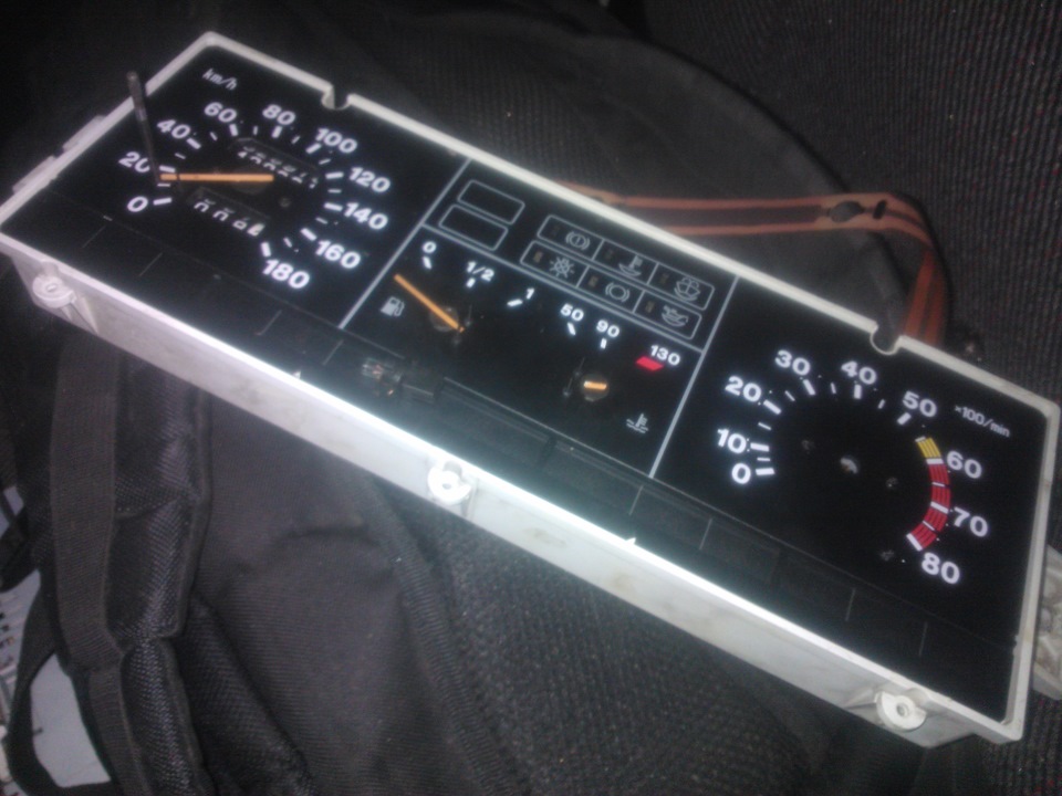

И так на днях у меня окончательно издохла комбинация приборов. Одометр уже как 1.5 месяца километраж не отсчитывал, Тахометр месяц жил своей жизнью, и вот вышла из сроя световая сигнализация + датчик температуры свихнулся. Было решено не смотря на мороз, все это дело разобрать, снять и починить по возможности. Ну мало ли дорожка обгорела. И так стуча зубами от холода, разобрал накладку, снял, и понес домой. Когда разобрал КП, то визуально все должно было работать. Ни прогоревших, сгоревших проводов или дорожек. Прозвон тахометра показал что он кончился. Попытка оживить одометр так же закончилась поражением. Его попрусту заклинило+ счесало зубья на его приводной шестерне. Делать нечего ночью блин человеку, поехал в 20.00 за новой КП. Найдена и куплена, на месте же и доработанна) путем установки светодиодных ламп и выкидыванием унылого зеленого светофильтра на подсветку приборов. Получилось отлично, все работает) на готове установка бесшумных замков, вот потеплеет чуток хотя бы до -15, вот и займемся)

Не, я на разборки поехал и купил там))) цена 1500 р.)))
я теперь ставлю только новые запчасти)) машина обижается когда ставлю Б\У
Понял, я тоже стараюсь, ну тогда было туго с финансами и они пели романсы))))
