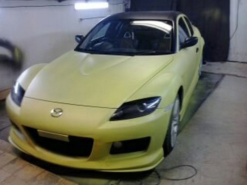

долго думал стоит ли попробывать жидкую резину, и почему то зимой решился.
Знакомый решил заняться этой темой, предложил мне покрасить Plasti dipom.
Так как это был его первый опыт, вышло не совсем удачно(я первый его клиент).Он не правильно начал красить…
Это только лишь наброски…как говориться первый блин комом)Жду потепления, сейчас погода под -40, что бы доделать… на фото много чего не докрашено)) потом выложу готовый авто)

Слой тонкий сильно — основное ЛКП просвечивается. Надо или второй слой поверх этого или сдирать красить более толсто.
тут видишь в чем проблема, слоев там аж 8, просто он не правильноначал красить, надо было сначало пару слоев белой, потом только желтой, а он сразу начал желтой и получилось так, конечно это все будет переделываться

если можешь по крупней фото сделать, хочется на структуру посмотреть, на что похожа! а старую краску надо снимать? не жалко было краску портить?
матовый оттенок получается, снимать краску не надо, в любой момент можешь ее содрать и вреда ЛКП никакого…фото сделаю ближе только когда потеплеет(
