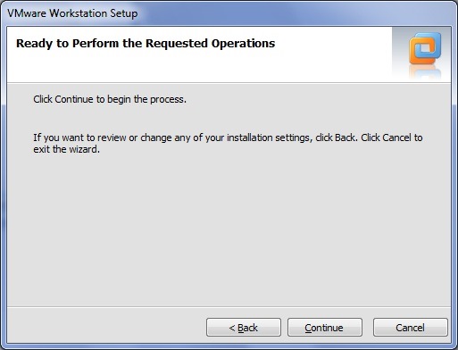

1. Устанавливаем виртуальную машину:
1.1. Для начала скачиваем SFX-архив — VMware Workstation.
1.2. Распаковываем его.
1.3. В разархивированной папке находим файл — VMware Workstation и запускаем его.
1.4. Запуститься окно:
1.5. Запуститься окно:
1.6. Запуститься окно:
1.7. Запуститься окно:
1.8. Запуститься окно:
1.9. Начался процесс установки он займет не более 15 минут.
1.10. Запуститься окно:
1.11. VMware Workstation установлен. Требуется перезагрузить ваш ПК:
1.12. Запускаем VMware Workstation. Для этого открываем рабочий стол и запускаем ярлык VMware Workstation.
1.13. При первом запуске VMware Workstation необходимо подтвердить условия лицензии:
