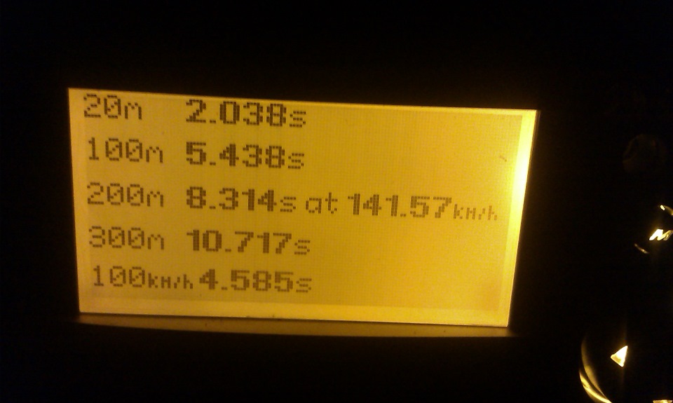

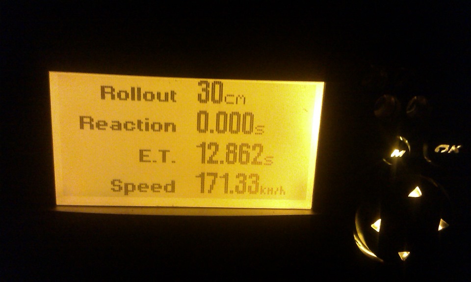

еще разок замерился. на улице -10, в машине был один. резина зимняя-зацепа просто нет вся первая передача в отсечке. так что летом будет хорошая резина и облегчение. так что тюнинг дело опасное. в прошлом году планировал выехать на 13 секунд и успокоиться, а сейчас смотрю на результат и понимаю что это только начало и остановки не видно. ТЕПЕРЬ ХОЧУ НИЗКИЕ 12 СЕК.

первая вся буксует
OVERBOOST

ждем в этом году на 402. не плохой результат получился.

видно будет. да и резины нет нормальной…мой результат 3.2-3.3 до 100км, 402 11.2-11.4 без хорошего зацепа.так что есть куда стремиться!
