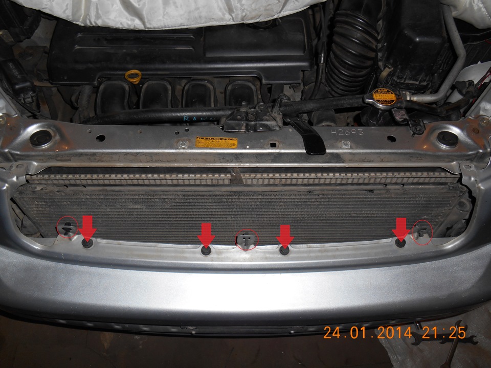

Чтоб добраться до фар надо разобрать практически всю морду.Забегая вперёд отмечу что бампер снимать необязательно, достаточно приопустить чтоб снять фары.Но я снимал, чтоб не мешался, да и мне нужно было =) Фоток немного, так как процесс занимательный, и не до фотоаппарата.Но для представления разборки достаточно =)
Все что отмечено стрелочками откручиваем.Где клипсы, там просто вытаскиваем
Снимаем 4 клипсы.3 кружками отмечены нижние крепежи решётки радиатора (чтоб её снять, язычки опускаем вниз, и тянем решётку на себя)
