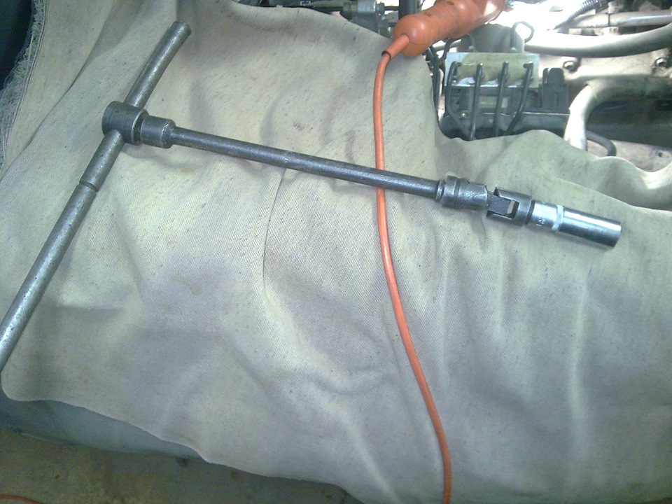

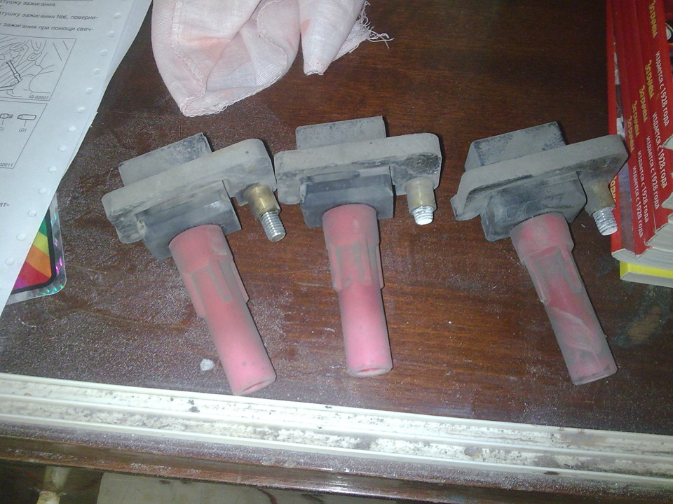

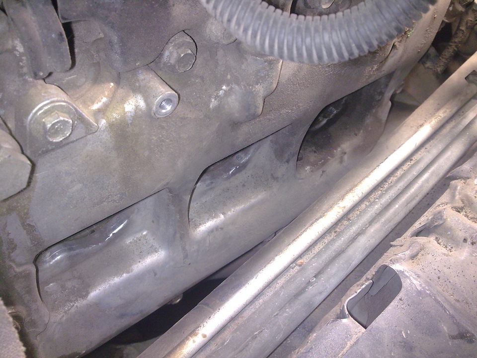

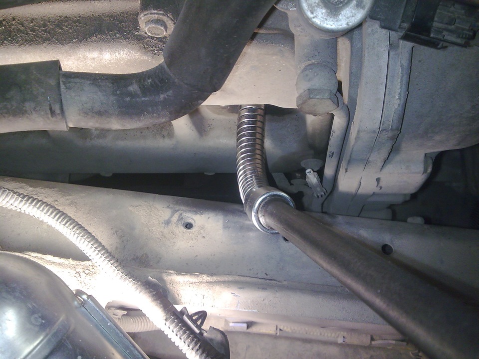

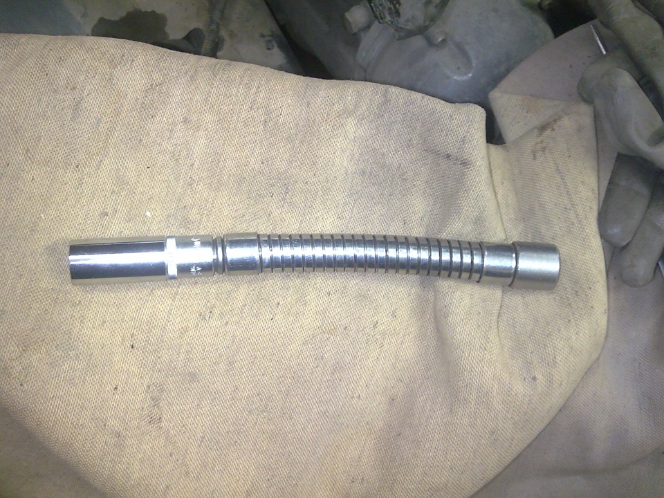

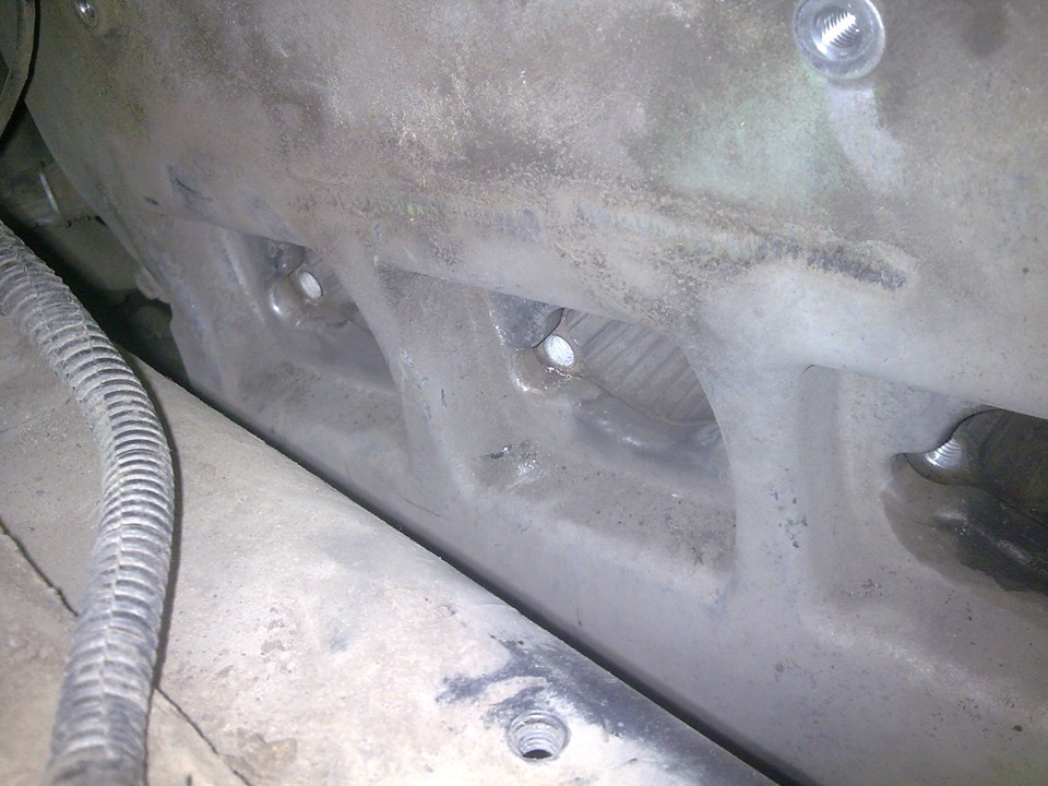

Не нравится мне как машина заводится в холода. Решил заменить свечи. Купил в магазине цена 520 шт, а потом в exist те же самые по 300 руб обнаружил (вот не надо торопиться). Сегодня поменял. В общем не так уж сложно. Вот немного фото процесса
Теперь заводить надо в -25 -27 градусов там видно будет есть ли изменения

а я за полчаса)))
Снизу подлезать и снимать еще легче)
снизу что, только защиту снять надо?
Ну да
снимать движок точно не надо, не спеша за 3 часа поменял
Ну вот!А то говорят, что на Н6 свечи проблема заменить.Чуть ли не движок снимать надо.
