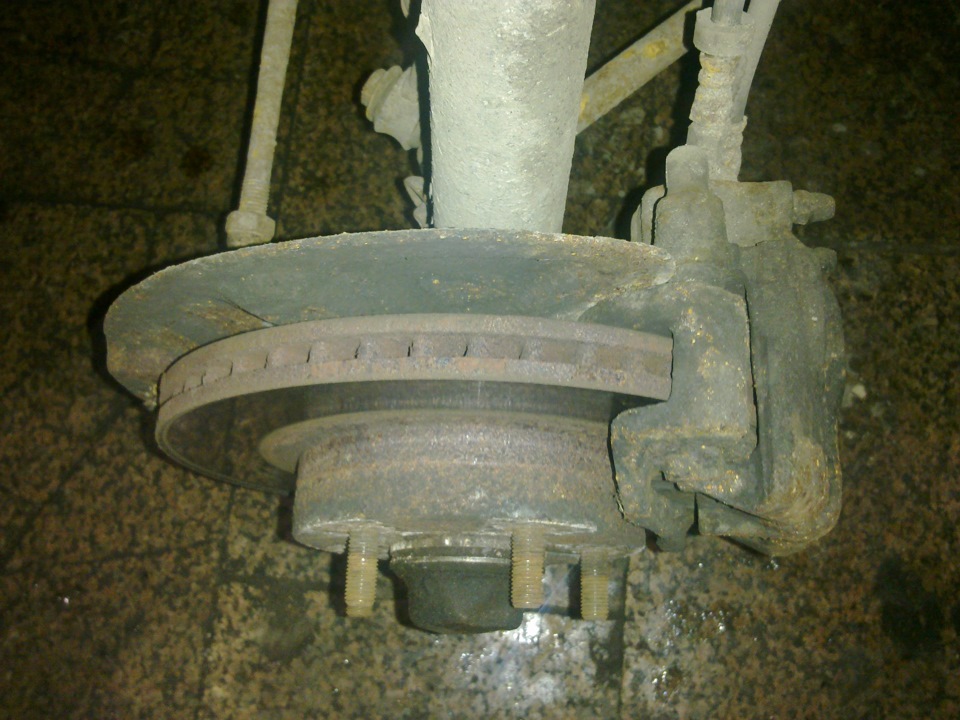

Что будет, если в руки *неумному человеку* попадется подуставшая машина, и этот человек не озаботится поменять в ней тормоза?
Вот, собственно, что:
Меняйте тормоза вовремя и следите за системой!
Так же, буду благодарен, если кто-нибудь подскажет, какая это тормозная система. Их была прорва видов, а наколоться с неверным диаметром/размером при немалой стоимости не хочется…
РS: после того, как это вскрылось, обратный путь Ольви проделала просто потрясающе. Ни чихов, ни глохов, ни глюков, ничего. Ровная спокойная работа двигателя. Вот и задумаешься — может, она не хотела ехать сама, чтоб никому не навредить, и пыталась сказать, что с ней не так?
Комментарии 6
зад — АТЕ перед — гирлинГ?
Передний суппорт и диск как у меня по виду, а у меня передняя система — двухпоршневой Bendix…
Сзади вроде бы Girling, если не путаю…
Как я пообщался с заклинившим поршнем www.drive2.ru/cars/volvo/…arine-740/journal/859539/
Должна быть сервисная табличка на кузове в багажнике
Вот это интересно уже. А не помнишь где именно? Чтото вчера потыкался — не особо нашел
Открываешь багажник, и смотришь в районе правой петли на самом кузове. Не пропустишь, если она там есть. Но это 760 и 84 год, у тебя скорее всего в дверном проёме она. Если её конечно при покраске не похерили
