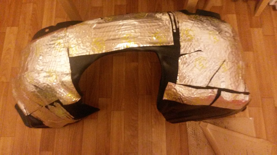

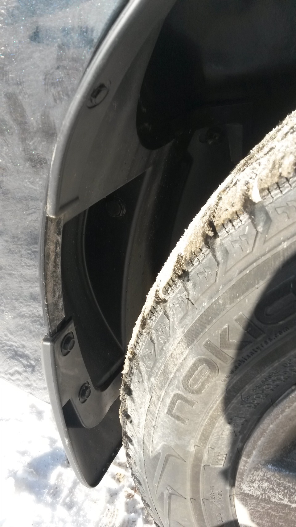

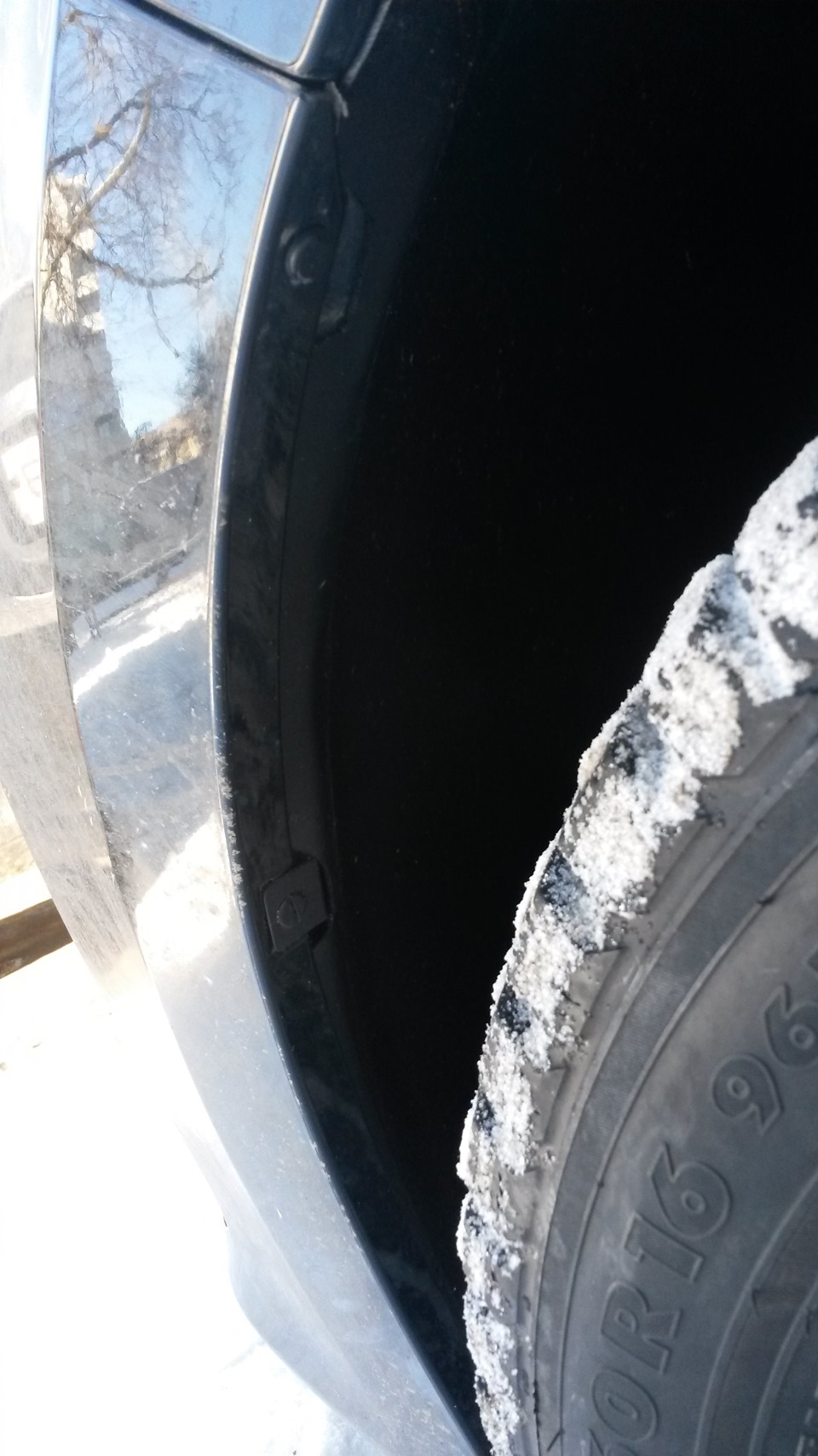

Ура! Наконец сбылась мечта, поставил подкрылки.

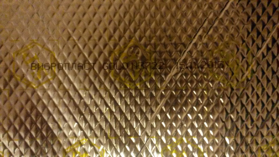

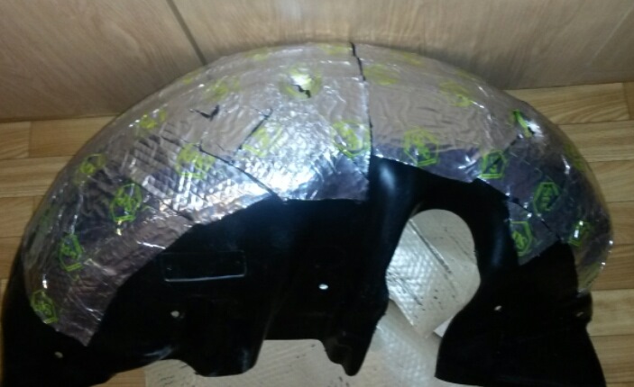

Эпопея началась с покупки "валенок" от 150. Пока их ждал, в форуме появились номера на родные (Тойота Россия от Новилайн), пластиковые. Посмотрел, оценил и заказал. Но не тут-то было. В том же форуме внесли сомнение, а не будут ли греметь от камушков? Вот и решил сделать шумку. А если точнее сказать — заморочиться. Все же хочется самому, а тут работа, маленький сын, жена и многое другое.
В итоге делал ночью, когда всех уложу :)
За одно поставил и задние брызговики.

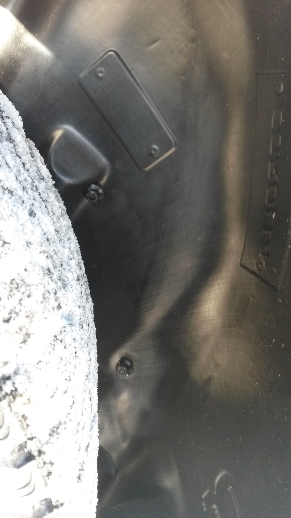

Крепления по возможности ставил пластиковые (которые заказывал к "валенкам"), а не металлические (идут в комплекте).
Результатом доволен!
Комплект подкрылок — 3800 и четыре листа STP — 1100.
За фото извиняюсь, поздно сообразил

Пластик как и "валенки" закрывает полностью. Правда у "валенок" есть дырочка (задний правый. Посмотри фото в отчете у FotoBlat). А пластик крайней кромкой ложится на внутреннюю часть крыла и щелей нет.

пластиковые крепёжные клипсы — 90467-06206-C0
Спасибо!
mcb56
NLL4857000
А сколько клипс нужно на одну подкрылку (шт).
В одну не знаю. Покупал 20 штук на четыре, но это пластиковые от тойоты. В комплекте пластиковых подкрылок идут клипсы, но они металлические. Мне не понравились и поэтому ставил пластиковые клипсы.

ничего не понял… у тебя подкрылок вообще не было что ли или ты задние ставил?
с завода идут только спереди, и то не всё закрывают. поэтому решил (по опыту предыдущей машины) поставить на "полную" защиту. ставил комплект 4 штуки. закрывают полностью всё. теперь песок и вода по пластику бьют, а на металл не воздействует. как то так :)
Ну и как акустический эффект?
про эффект сказать не могу, т.к. у нас морозы и дорога сухая. как будет оттепель с какашкой на дороге отпишусь. хотя сегодня поймал себя на мысли — "вроде потише стало". но еще раз скажу — субъективно (сухой асфальт)
ну что в итоге то )тише или нет
Реально тише.
