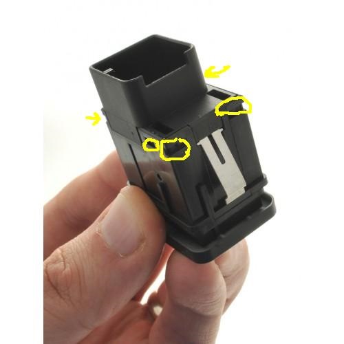

затем поддеваем тонкой отверткой и отсоединяем
вытягиваем заднюю крышку на себя… контакты остаются в самой кнопке (не пугайтесь)

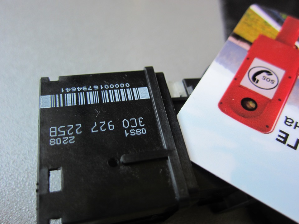

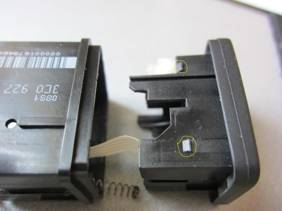

далее, я выпаял шлейф НО этого можно и не делать (да и вообще я разобрал тупо всю кнопку, хотя можно и без этого обойтись) вместо этого можно вот так вставить карточку между корпусом и той фигней что двигаеться

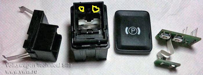

получаем такое: ( желтым обвел крепления (те корорые мы освободили с помощью карточки))
затем на отсоединенной кнопке нужно снять саму крышку с надписью "Р"
для этого нужно (жаль фоток не сделал) разобрать несложный механизм — железная пластинка в виде буквы "U" и две белые маленькие лопатки — эти лопатки достаем пинцетом и снимаем с кнопки белую фигню, теперь у нас есть доступ к 2м фиксаторам которые мы поддеваем тоненькой отверткой и отстегиваем кнопку
(на фото обвел желтым, но учтите что это не мое фото и когда кнопка собрана то соответственно эти пазы будут под кнопкой к ним нужно подлазить с другой стороны)
думаю в общих чертах понятно…

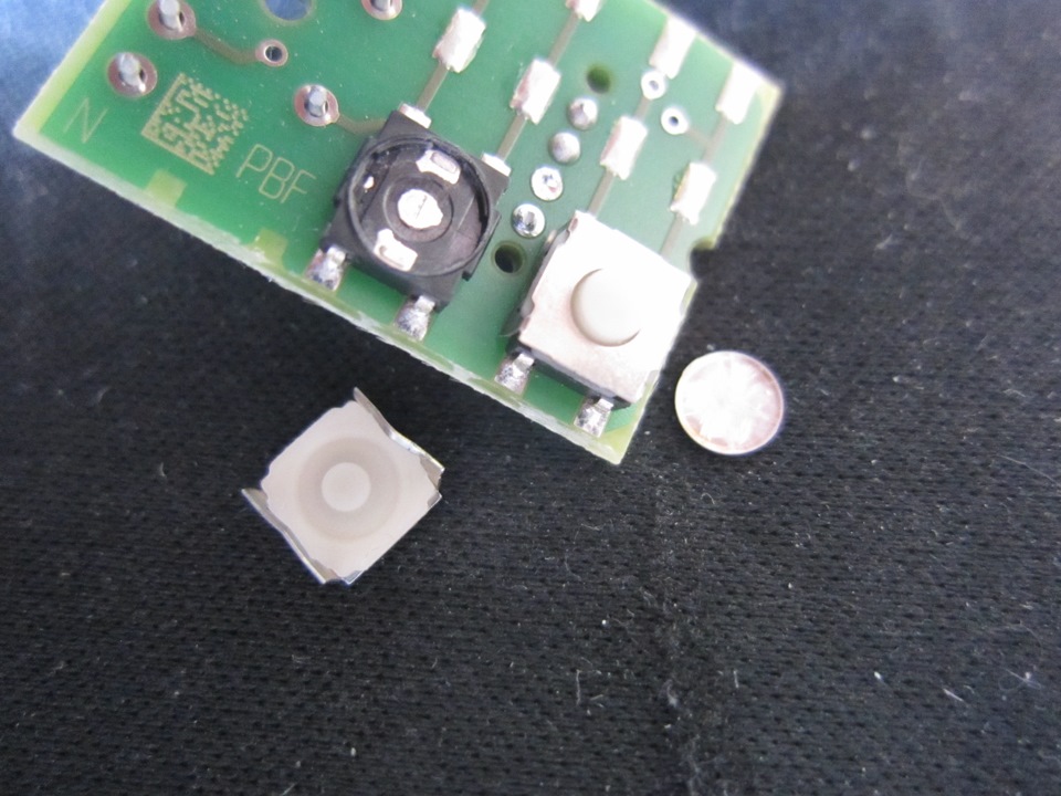

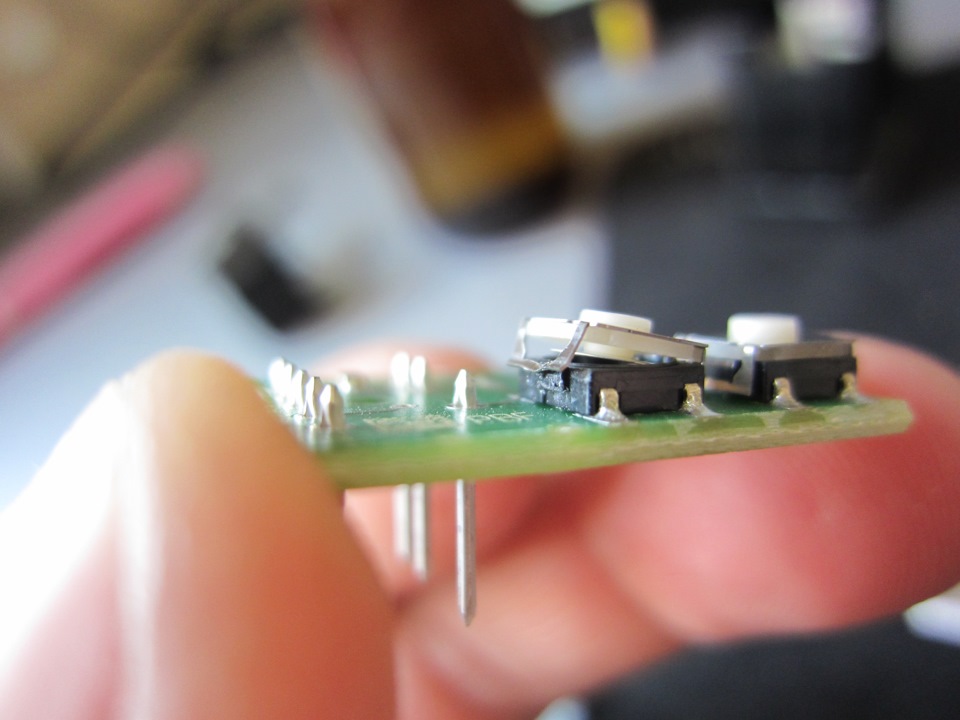

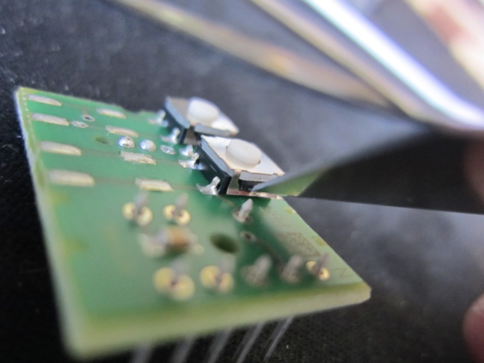

достаем микросхему видим 2е кнопки
разбираем
Берем лезвие от ножа и аккуратно поддеваем пазы с одной стороны когда одна сторона свободна то остальное можно снять руками

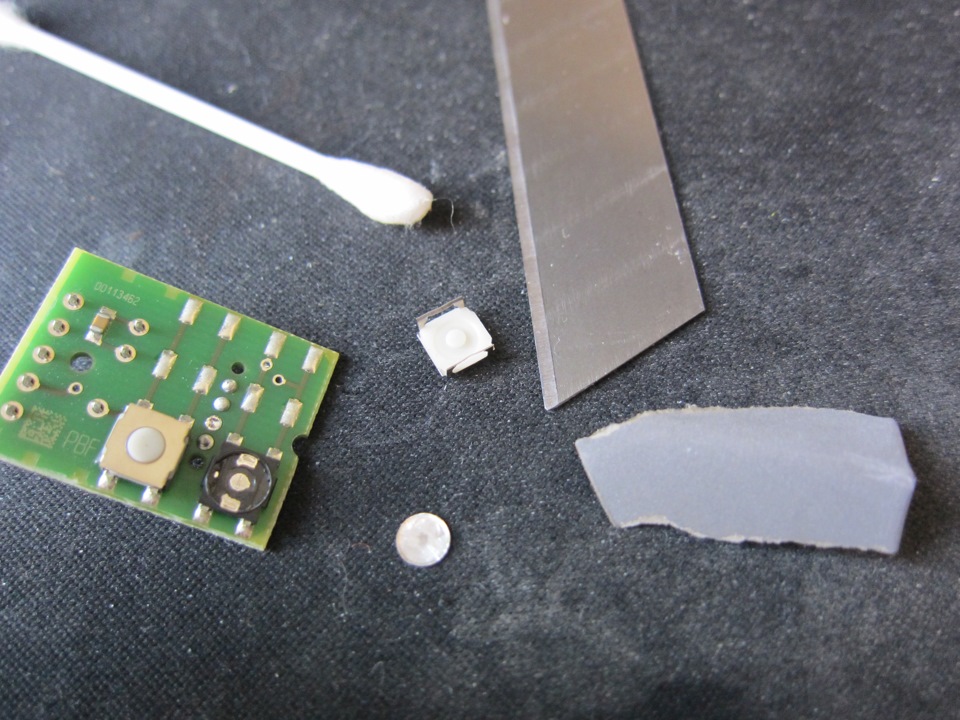

разбираем кнопку. нас интересует мембрана и то что под ней. аккуратно чистим (у меня было черное + какой то налет), я чистил 2000й наждачкой и спиртом
потом собираем одну кнопку, разбираем другую — собираем, далее собираем всю кнопку… подключаем к авто и ВСЕ)
Работает как нужно. никаких адаптация и перепрошивок мозгов (как некоторые пишут) не нужно!

Здравствуйте. Разобрать разобрал, почистил, теперь никак понять не могу, откуда эти два прямоугольника белых, на фото возле схемы

Добавлю в новый комментарий: если хотите, чтобы кнопка после переборки жила долго и счастливо, покупаете 4 новых кнопки (в ближайшем магазине радиодеталей спрашиваем "тактовая кнопка SMD, 4 контакта, 6х6мм, высота 3,4 мм"). Выпаиваете 2 старых и впаиваете 4 новых (ещё под 2 параллельных кнопки там места есть).

Там проблема чуть глубже потому что бывает. Смотрите:
1) Там 2 микрика. Включаются они белым коромыслом с двумя пятачками внутри кнопки. Один микрик нормально-замкнут, второй нормально-разомкнут механически с помощью коромысла.
2) Механизм нажатия сделан таким образом, что сила нажатия пальцем на кнопку никак не влияет на силу нажатия непосредственно на микрики. И когда микрик "стареет" силы нажатия этого коромысла бывает и не хватать для нормального контакта. Мозг видит в первые миллисекунды разницу в показаниях и выкидывает ошибку. При этом простого пошкрябать ватной палочкой может уже не хватать, слишком уж тонкие "материи".
А теперь как всё это исправить надолго:
1) идёте в магазин радиодеталей и покупаете там 4 новых микрика аналогичных габаритов.
2) Перепаиваете 2 существующих микрика (Чтоб наверняка) и впаиваете ещё 2 на контакты, симметрично расположенные на плате, но изначально пустые. Под них на коромысле так же есть пятачки, нужно только впаять.
3) Собираем всё на место и радуемся.
Таким образом вы получите кнопку с "резервированием" контактов — 4 микрика будут работать попарно, повторяя друг друга. Вообще VW очень серьёзно извратился с таким механизмом. Почему они туда не вставили просто нормальный большой переключатель с НЗ и НР контактами, а изобразили эту порнографию — для меня загадка.

Совсем не нужное действие с разборкой кнопки — там где Вы разъединяете подвижные части (вот так вставить карточку между корпусом и той фигней что двигаеться).
Это в последующем только добавит геморроя при обратной сборке (придется потом вынимать еще из корпуса "качель" и белую пластиковую направляющую — чтобы обратно поставить лепестки), да и есть шанс потерять те маленькие беленькие лепестки, да и пружинки могут "убежать".
Тут можно смело но аккуратно снять саму кнопку с надписью Р, и потом очень легко вынимается сама плата.
Так что без особой нужды не советую туда лезть — лишняя трата времени.
Ну тогда я этого не знал(
Я тоже. А когда уже разобрал и понял что тут что-то не то. нашел как человек внимает кнопку с надписью Р и т.д.
п.с. При разборке по полной, у меня выпали эти белые лепестки и я не сразу вообще понял откуда они и куда их воткнуть. Пришлось потратить время, пока я понял как их расположить правильно.
Ну для того и есть сообщества, чтобы делиться успехами и ошибками.
И как их расположить?

3. Две маленькие фигнюшки — менингит, но оказалось всьо просто нужно сначала взять: s019.radikal.ru/i613/1403/64/60e9feb4c113.jpg положить туда Две маленькие фигнюшки в отмеченные места, а там где черным отмечено нужно вставить крышку с железной пластинкой в виде буквы "U" и они зафиксируют фигнюшки. тогда эту деталь вставить в корпус. Другую белую рогатую пластинку вставить в пазы и отверткой вжать в эту s019.radikal.ru/i613/1403/64/60e9feb4c113.jpg деталь так чтоб попало в пазы. Ну и когда собирать дальше не забить про пружинки, их две.

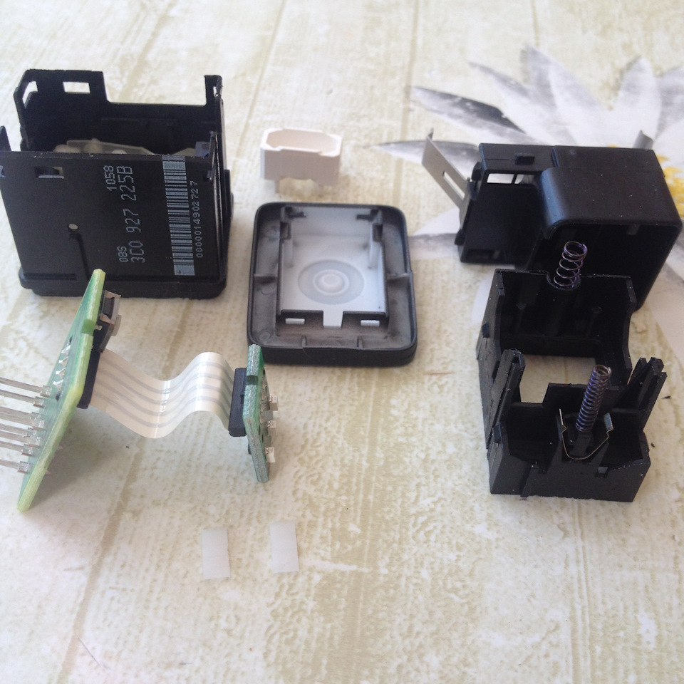

разобрал кнопку, не могу собрать, может кто поможет фотоми? остались лишними две маленькие фигнюшки…И кнопка не щелкает
Сфоткай…
s020.radikal.ru/i714/1403/2a/5f19109988c5.jpg
Ну вот, вообще не понимаю куда их вставить. И мне кажется из-за них кнопка не щелкает…
я знаю от куда они… но опять же нужні фотки разобраной кнопки. они вставляются под углом…
Может из-за них кнопка не щелкать?
да
Shakil-AND1
Какой части тебе фото нужны? Ща сделаю.
самого механизма…
Вот этого? Может он тоже неправильно собран…
s006.radikal.ru/i214/1403/54/54223eee6cb9.jpg
s005.radikal.ru/i209/1403/ce/0f9a993c68a3.jpg
разбери и пофоткай эту часть
i069.radikal.ru/1403/e8/29e7de8ccac7.jpg
s43.radikal.ru/i099/1403/d4/8b17515b88dd.jpg
Оно?
желтым отметил те лопатки…
а черным что?
там они должны в какую то хрень упиратся!
а как их ставить они же вываливаются…
вот хрень их подпирает и они не вываливаются
Все получилось, кнопку собрал, но будет ли работать… За советы спасибо, очень помогли!
