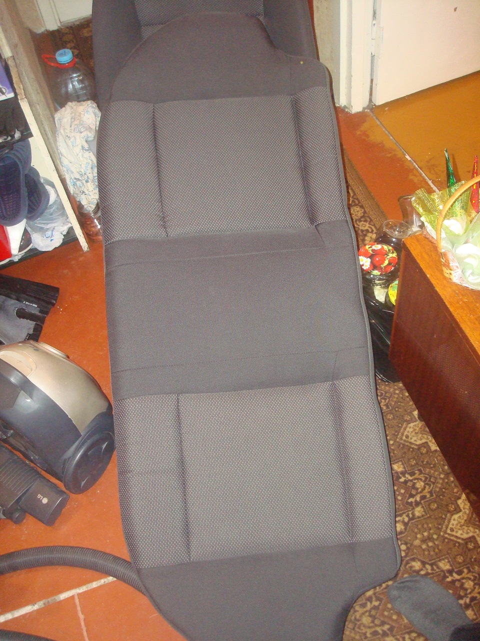

Правильное название для поста — как убить выходной Предыстория На НГ мама запекла чудесного гуся, которого на подносе мы повезли к месту проведения торжества. Так получилось что сиденья в авео не ровно горизонтальные и с подноса натекло приличное пятно жира. Самое страшное что гусь успел полежать как на заднем сиденье, так и на переднем. Салфетки делу не помогли, замыливать-размазывать не хотел. Было решено снять обивку и постирать. Ниже процесс:
Снимаем сиденья

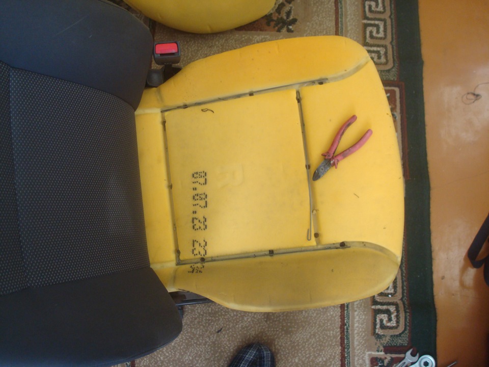

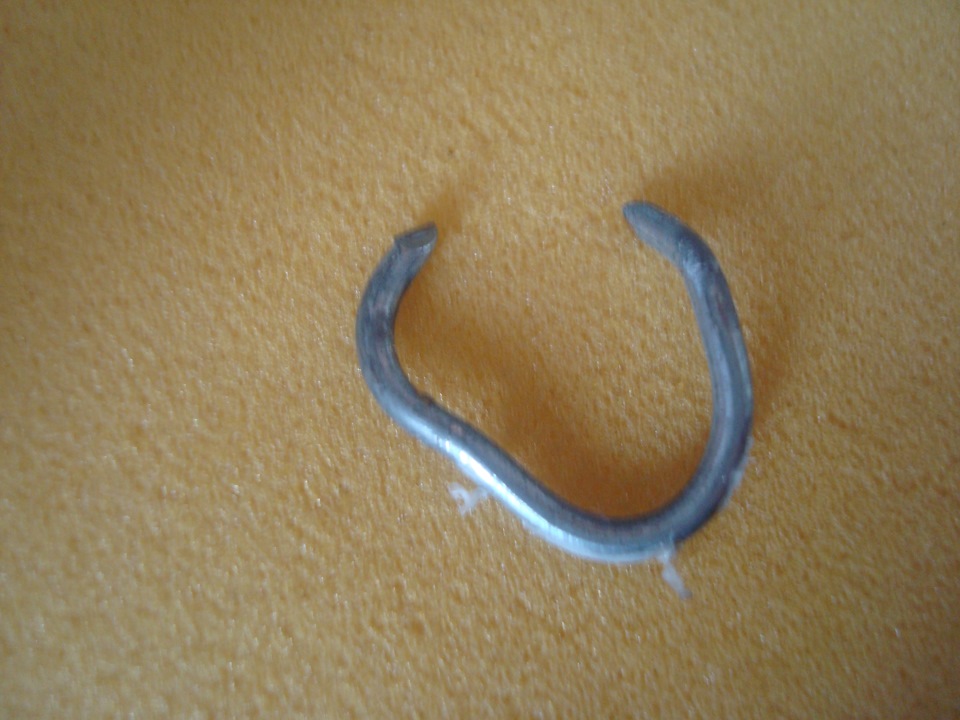

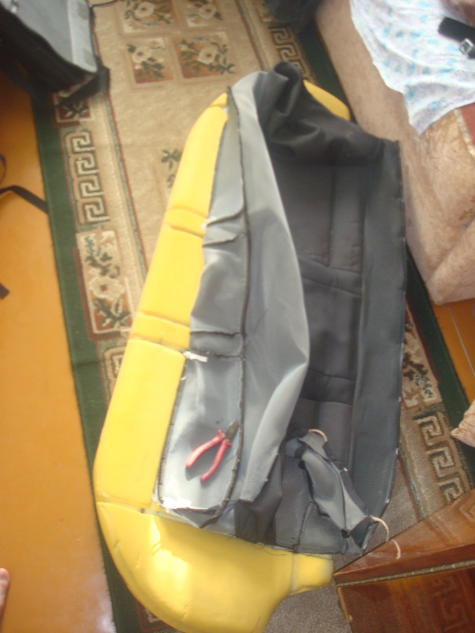

Вся обивка крепится вот на таких колечках
Кусачками они разжимаются вот до такого состояния

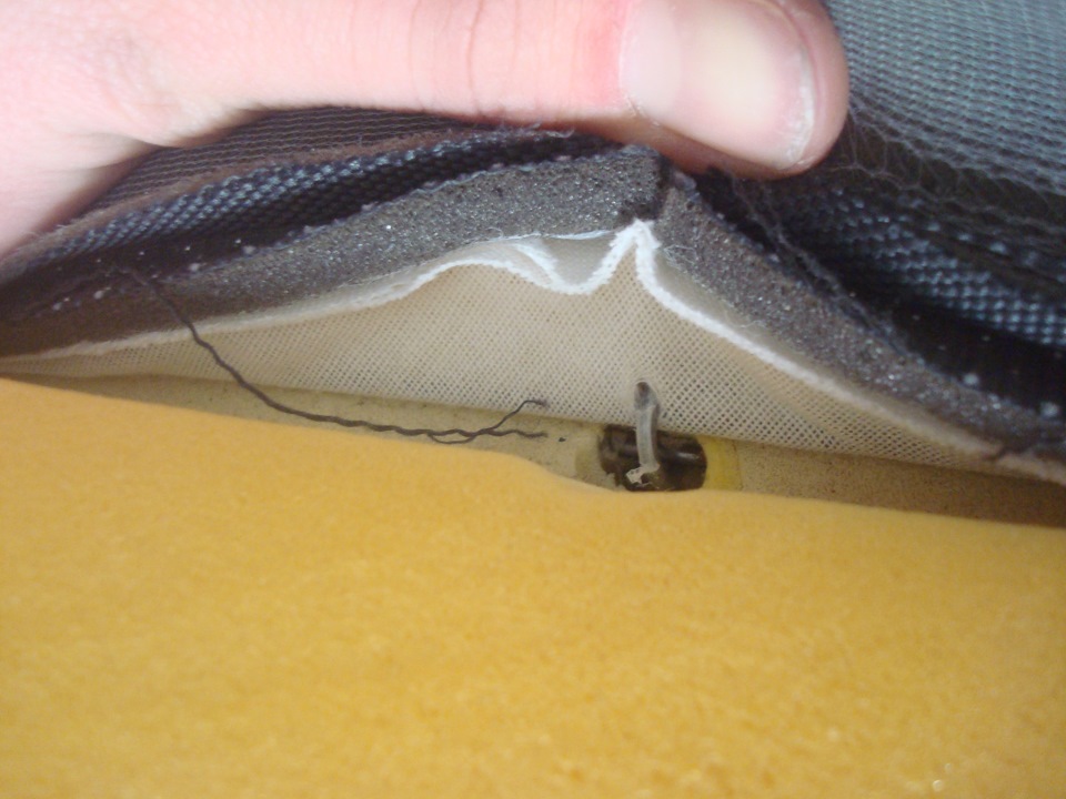

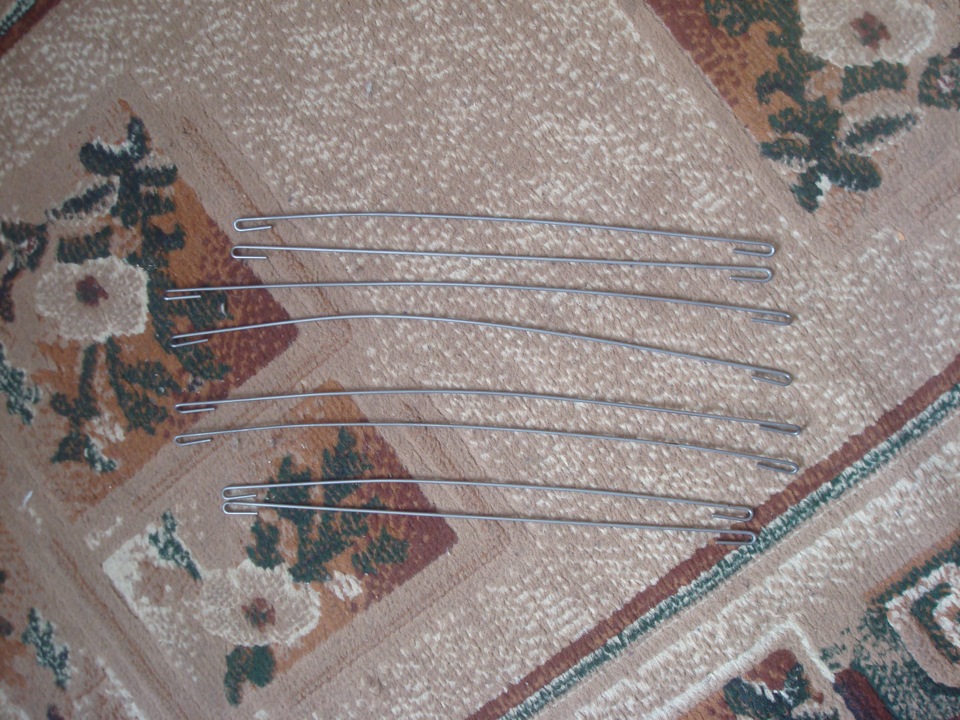

снимаем внешний круг креплений, но не спешим дергать, верх тоже растянут металлическими стержнями и колечками
вот такие стержни

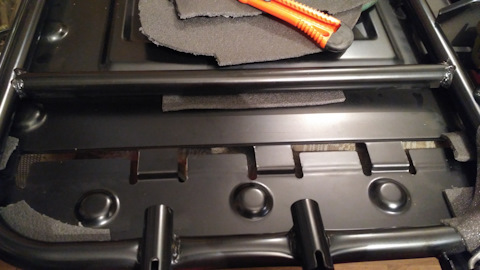

с передним сиденьем — проще! Снимаем 2 таких крючка
затем разжимаем три колечка сзади, снимаем пластмаску спереди и вытаскиваем обивку. металлические стержни здесь тоже присутствуют

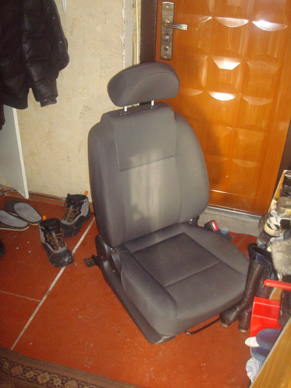

результат

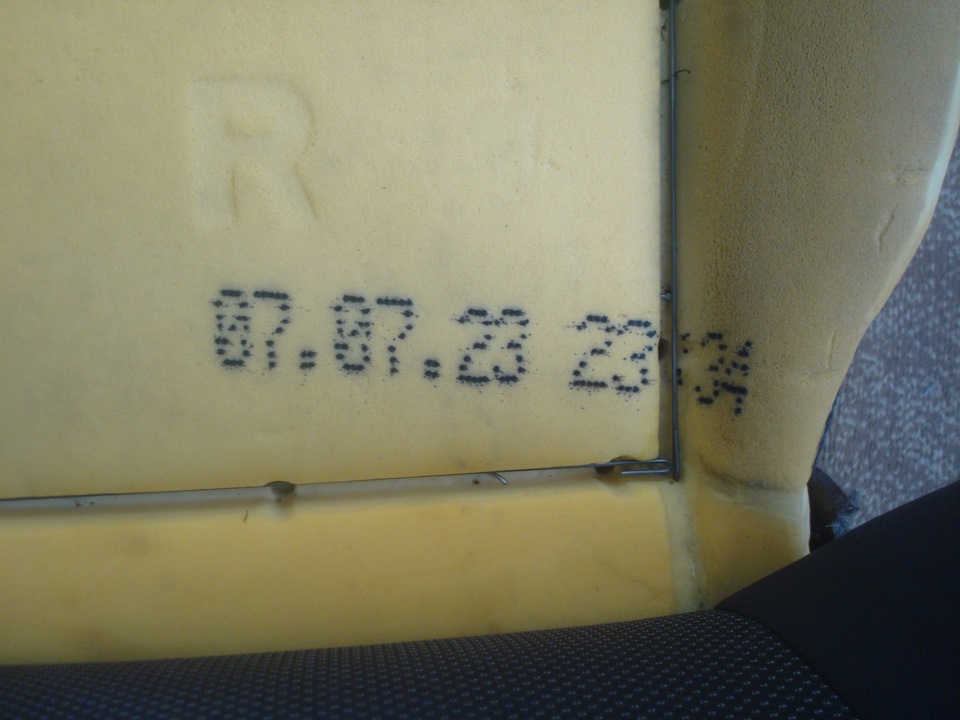

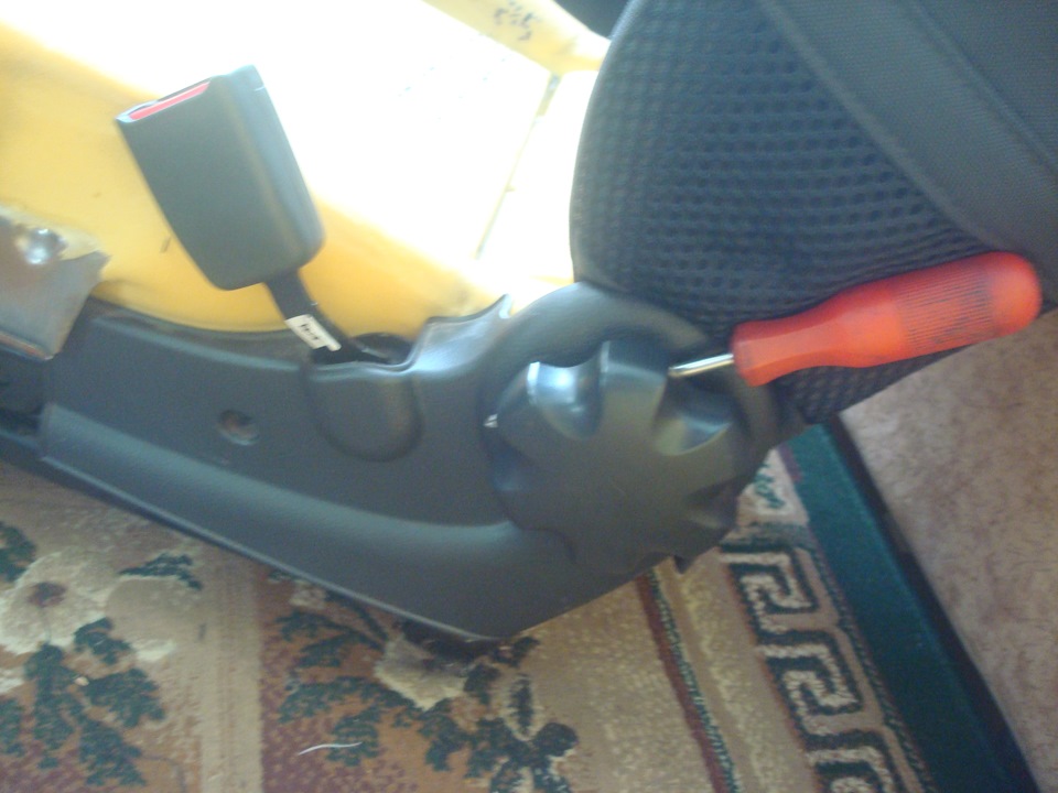

2007 год, куда не лезу, убеждаюсь что все родное

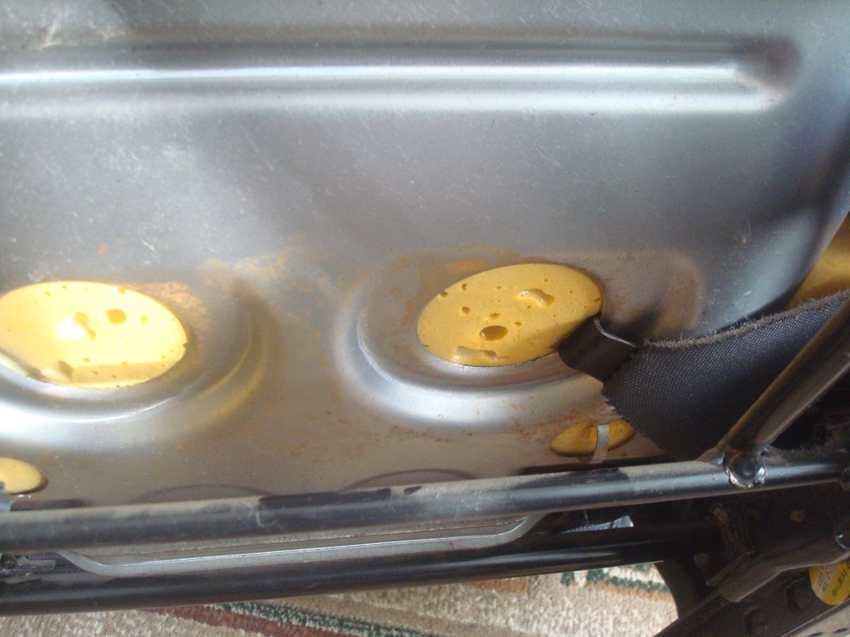

если хотите почистить механизм настройки сидений, то барашек снимается простым стаскиванием вдоль оси, я отверткой отковырял.

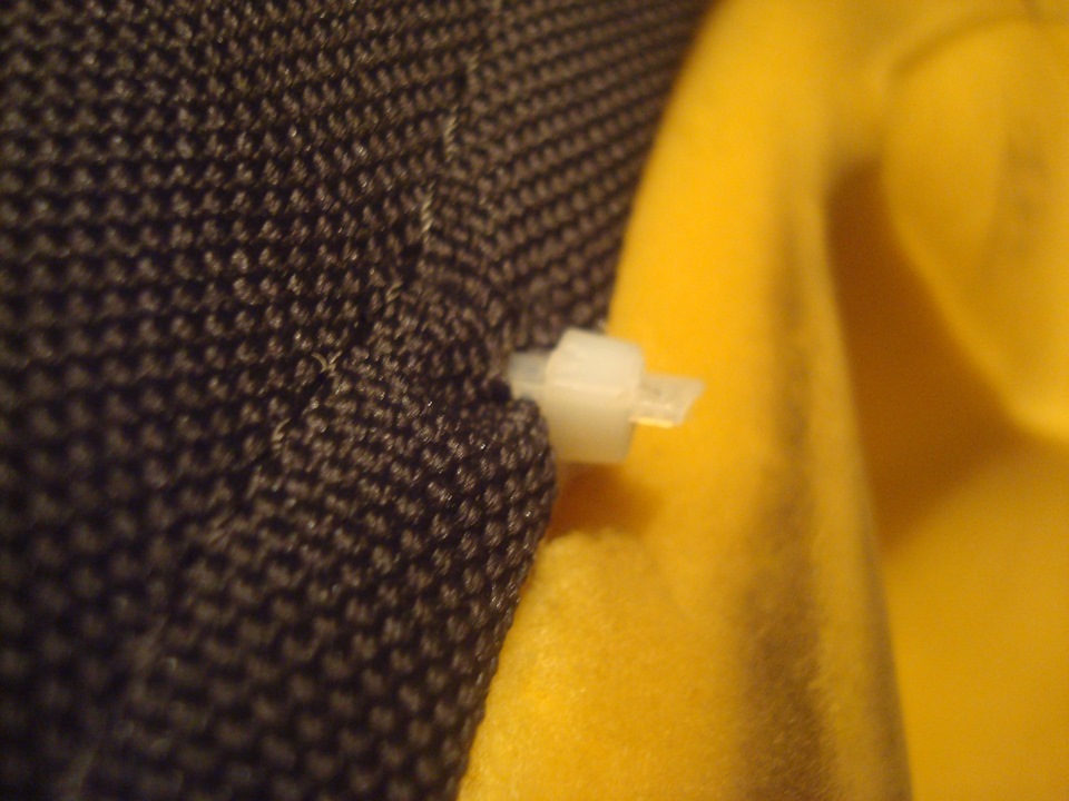

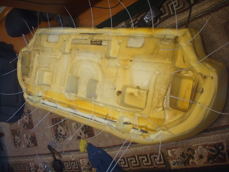

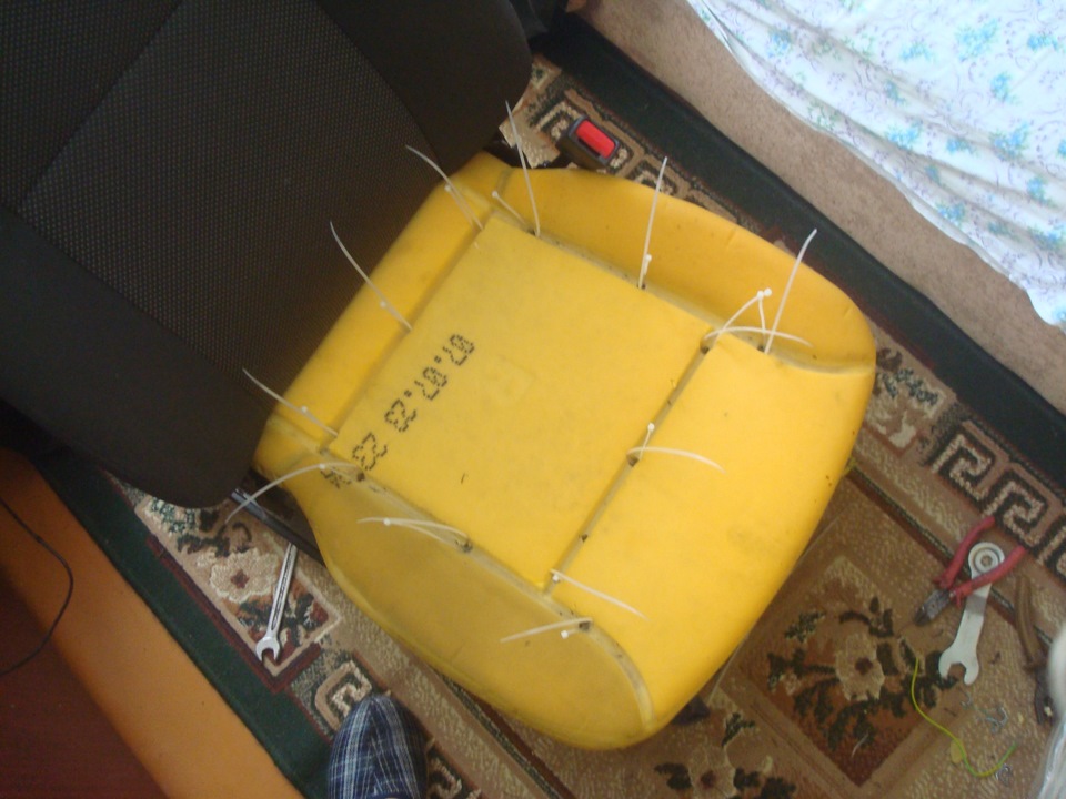

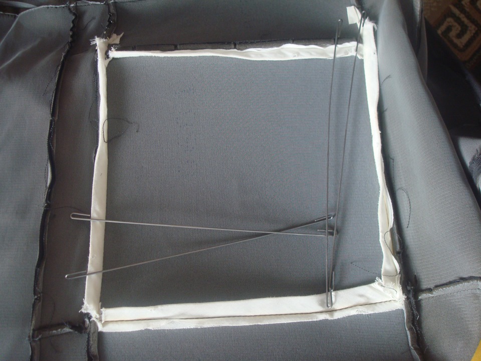

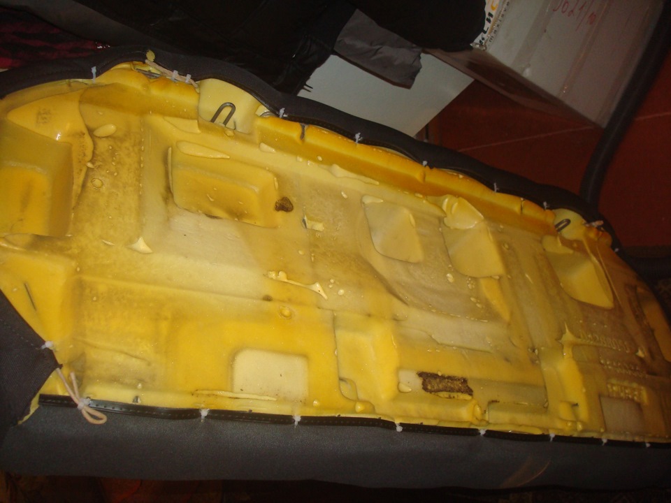

Дальше отправил все стирать — заднее в стиральную машину, переднее — руками (боялся сломать пластмаски). А сам пока занялся новыми креплениями. Колечки ставить было бессмыслено, провозился бы с ними до завтрешнего дня, купил хомуты.
Обратите внимание что хомутики нужно вставлять с правильной стороны, чтобы, надевая обшивку, было удобно стягивать.
И здесь хомуты, всем хомуты
Хомутов ушло порядка 90 штук, берите 100 не ошибётесь. 100 хватит для нижней части обоих передних сидений и заднего дивана.

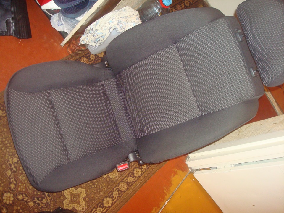

Дальше мучительный процесс стягивания. Фоткать нервов не хватало. Вот результат:
А вот и главный виновник.
Постирал пока-что пассажирское и диван. хомуты ещё в запасе, на след выходные водительское=)

Жалею, что чехлы при покупке машины не купил. Но после стирки сиденья как новые)
