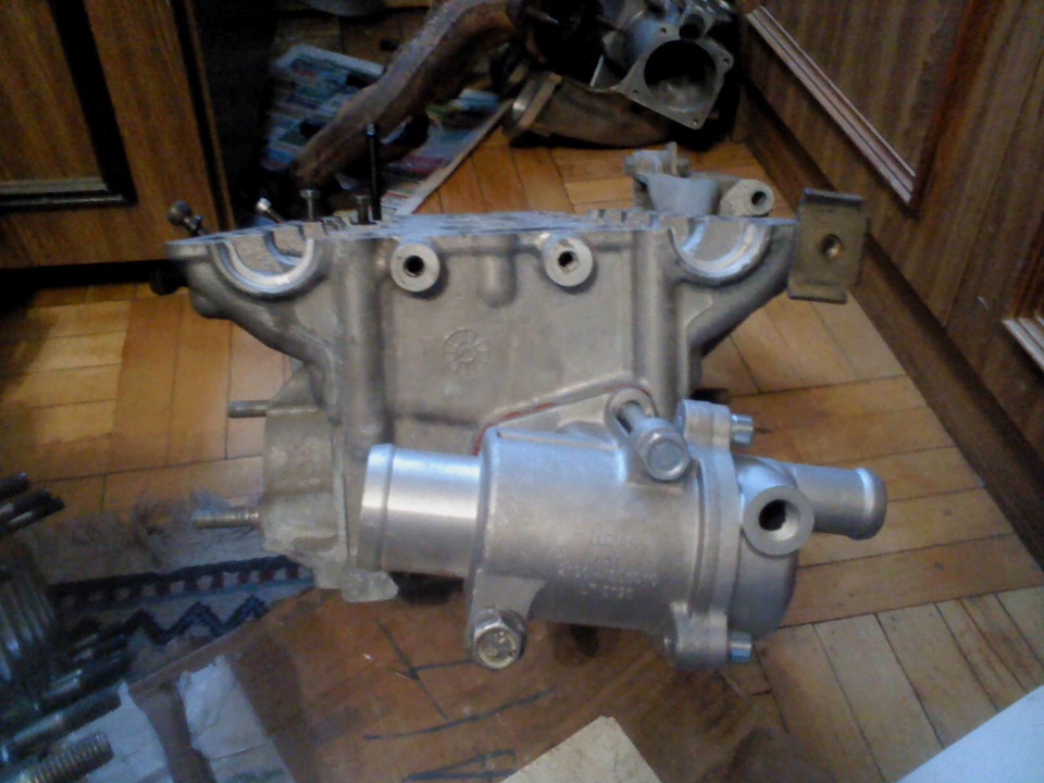

глаз упал на термостат от гранты, все на тазы такие ставят и радуются, ведь с ним весь антифриз с гбц идет сразу в печку, а на вход помпы подается охлажденный с печки, а не подмешанный с горячим антифризом с байпаса
грантатермостат на 16клапанной таз гбц, в родной среде, так сказать

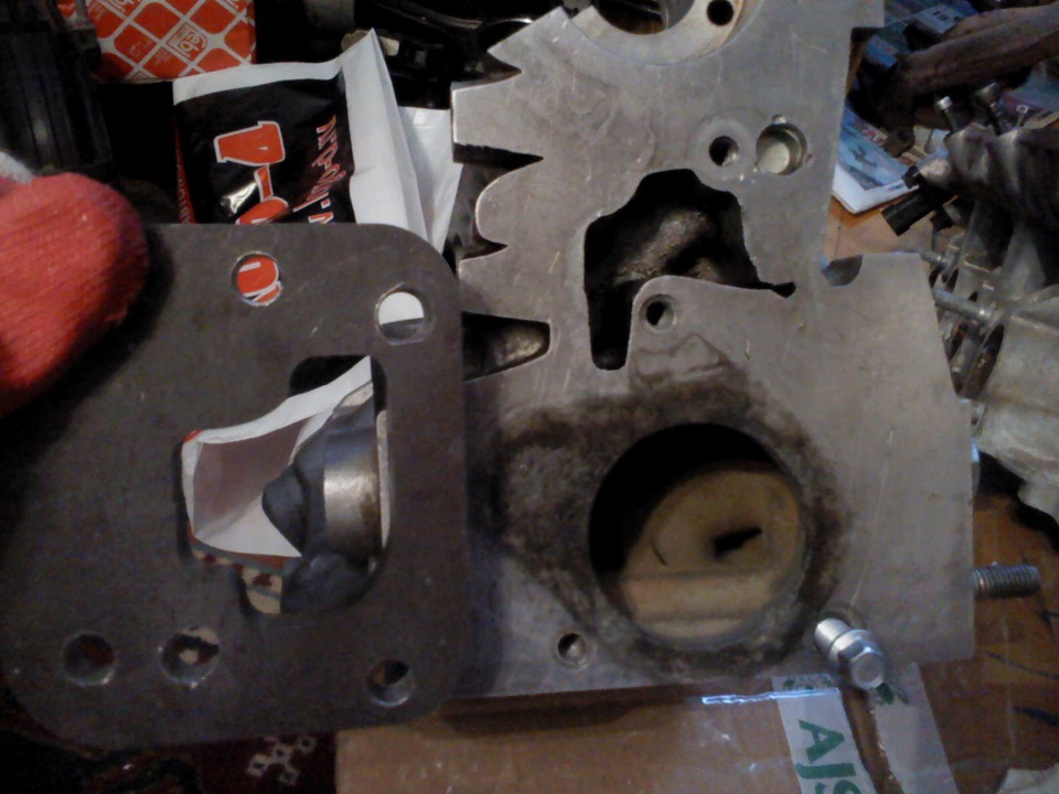

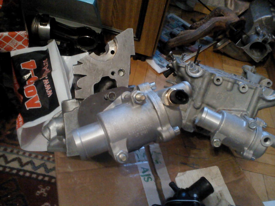

начертил и вырезал переходник с реногбц на грантотермостат
прикинул, как все будет
осталось доделать пару мелочей (вварить шпильки в переходник, можно конечно и резьбу нарезать, но мне проще вварить, быстрее и навека) и буду ставить!
калибровка ДТОЖ у таза полностью идентична калибровке рено, единственный косяк, у рено 2 датчика, на приборку и на мозги, у таза один датчик в гбц (на приборку), а один в термосе (на мозги)
можно врезать еще один датчик прям в крышку термостата, можно врезать в гбц (на рено есть специальный отлив, где у лагун и меганов стоит датчик в стандарте)

конечно, давно работает, все отлично, печка жарит
А чертеж будет обнародован?)) И как подключена система СО?
У меня щас накрылся термос (из дорогих) и не нравится что греется расширительный+ малый круг отдельный от печки и т.д. Вот думаю или купить в сборе от гранты и внедрить или снова купить за эти деньги термос в родной.
чертеж пал… храброй смертью жесткого диска…
но там ничего сложного
как подключена?
у грантатермоса 2 вывода, один идет на печку, из печки идет в "бывший пятерник", другой идет в радиатор
из радиатора и бачка патрубки идут в "бывший пятерник"
пятерник становится четырехвыводным

буду переделывать чертеж, можно сделать чуть аккуратнее, и пластину взял 10мм, хватило бы 3-4мм
готовый чистовой вариант будет ? :)
да, надо доделать чертеж, внести коррективы
и еще хочу сразу в этот термос поставить элемент с открытием 92 градуса. чтобы жара была в салоне!
