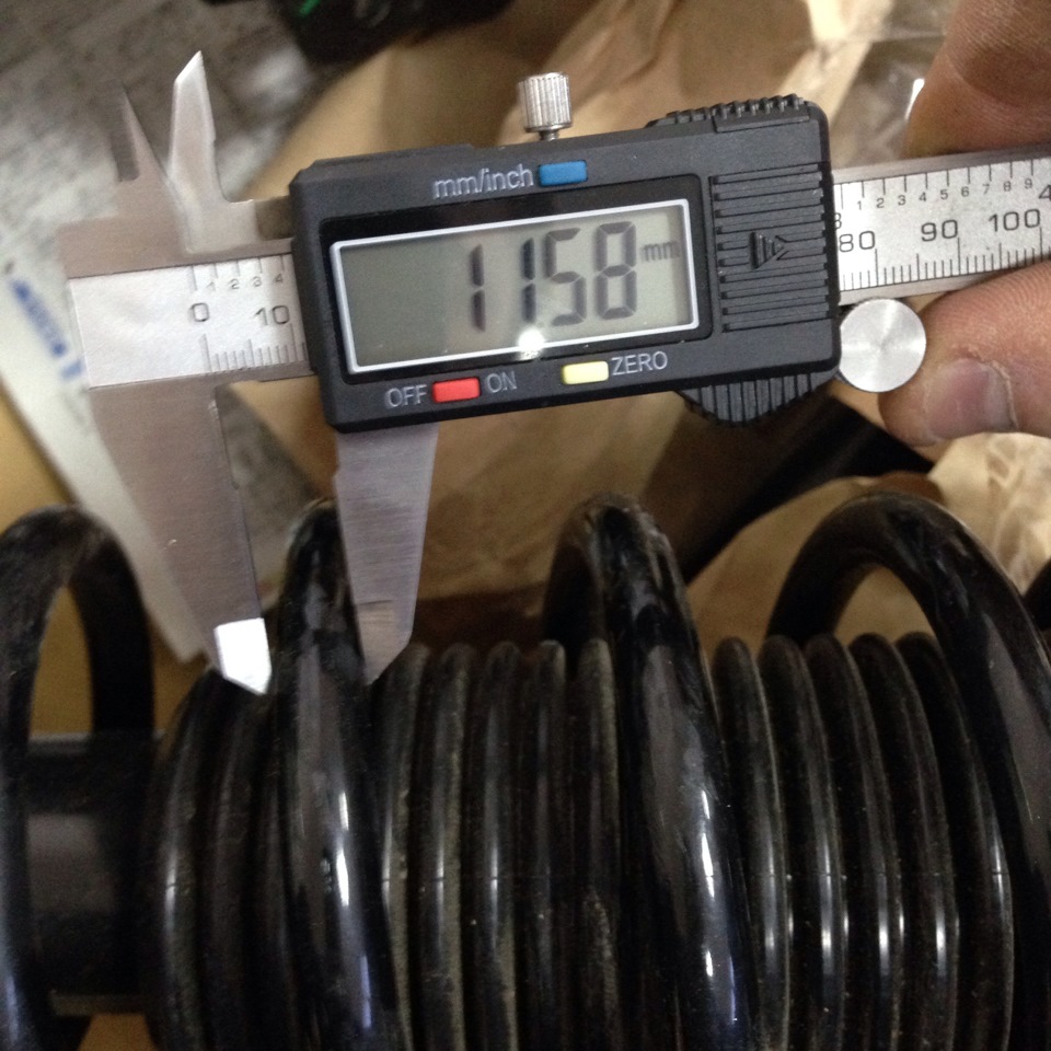

Как я писал ранее, мне были нужны стойки от легаси, для того что бы сделать машину выше, т.к. мне как раз не хватает каких то 4-6см клиренса, ниже мне не надо, да и выже собственно тоже.
Долго искал стойки, и один хороший человек, levik848, мне помог, дал ссылку на стойки от XV, я созвонился с продавцом, тот мне сказал что стойки от XV 2014 модельного года, и на них нет каких то плассмассовых штук, короче я его не понял, т.к. у меня таких штук тоже нет. Так же продавец не знал как отправить груз в регион, я ему всё рассказал, перевел деньги, и он выслал мне стойки.
Судя по состоянию, пробег у стоек где то 0км:) Стойки новые. Ни однеой грязинки на ней нету, вся резина просто новая, ну в общем новые стойки. Уши на передней стойке соответствуют нашим.
Номера:
Перед: 20310fj091, Диаметр 14,5
Зад: 20365fj030, Диаметр 11,6
Как вы видите, Диаметр отличается не значительно, но от стока 1,5 перед на 2.5мм, а зад на 1мм, но как мы все знаем, жесткость пружин не зависит от диаметра пружины.
Ну что, в скором будущем буду устанавливать.
Всем удачи!
Большое спасибо Алексею levik848

Буду следить за установкой, очень интересен результат. Я свою поднимал проставками 2 см. перед и 3 зад. Тебе наверняка придется менять тормозные шланги задние, у меня они не критично но почти на полную натяжку при вывешывании колеса.

не высоковато будет? гранаты под углом будут, я отказался от такого метода, хотя теперь не хватает 3-4 см
Будет как раз как мне надо:) На счет гранат, я не переживаю за них, у ХВ такая же подвеска как у нас, и ничего не ломается. Плюс ко всему этому я заказал полный набор полиуретановых сайленблоков, всё поменяю.
у меня после зимы захрустело что то, убрал проставы, теперь норма, но а так не хватка как раз 3-4 см!
Будем пробовать, отпишусь если что то захрустит
