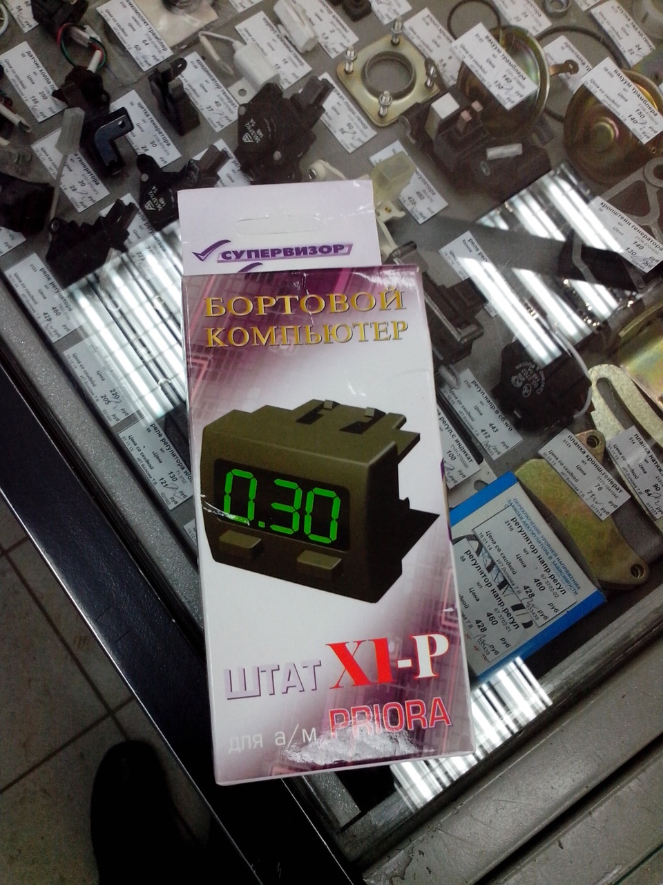

Раз уж я попал к Сергею в THM, я решил не ограничиться только уборкой проводов для регистратора и радара, но и еще кое -что прикупить. Будучи в этот день утром в Автолиге, я приобрел Бортовой компьютер Штат Х-1. Все таки решился) Кстати, не понимаю, зачем многие пользователи драйва заказывают его в интернете? Он ведь на прилавках магазинов лежит, еще и под все модели! Там были для Гранты, Самары, 2107, 10-ое семейство. Все были, а на Гранту самый дорогой — 1200руб.
Очень порадовала большая инструкция к этому БК, благодаря ей Сергей, который еще ни разу не ставил такие штуки, быстро разобрался.

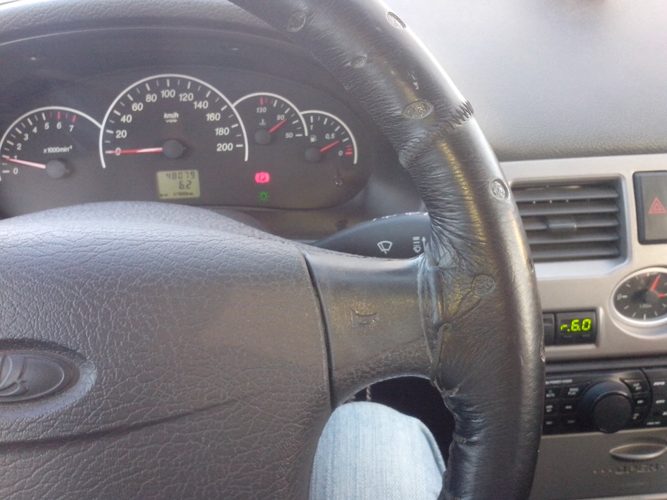

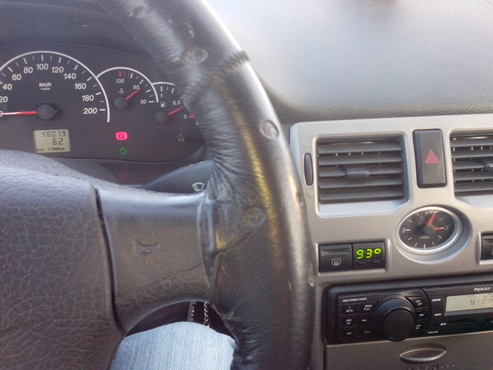

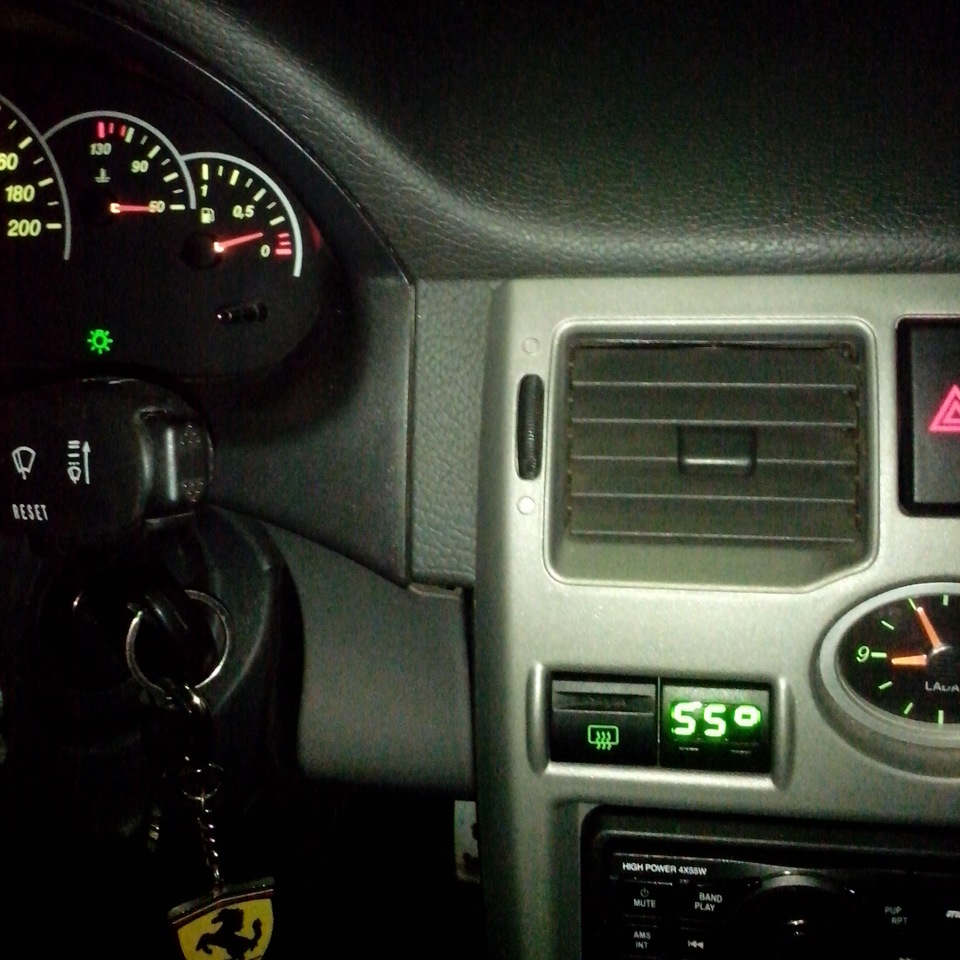

После установки я стал исследовать функционал. Наблюдения:
1) Температура. Кому верить. Предыстория: когда я купил машину, у меня часто температура залетала до 100 градусов, часто работал вентилятор. Я тогда был еще на гарантии, и на ТО обратился с этой проблемой. В Ярладасервисе мне 2 раза поменяли термостат- не помогло. Но диагност что-то нахимичил — и температура с тех пор держится как на фото — чуть менее 90 градусов. В Штат Х-1 есть указатель температуры — и как видно из фотографий, температура на приборной панели «отстает» от температуры по БК. Я в смятении))
2) Расход. Единодушие и различия. Так как я очень радуюсь экономичности Приоры и всегда слежу за раходом, то эта функция в БК для меня очень важна. В первую очередь я обратил внимание на холостой ход. Штат показывает когда стоишь, расход в литра/час. На непрогретом движке идет 1,1-1,2 литра/час. (температура воздуха -20), , при прогретом 0,7-0,8 литра/час. Правда ли это? Ведь когда долго держишь мотор заведенным на приборной панели цифры среднего расхода растут, а тут нет. В выходные я был в Переславле, и выезжая из него обнулил оба счетчика расхода. Оба БК показали равные результаты. На приборке на момент фото стало чуть больше — я стоял минут 10. Поездка была 123 км, время в пути 1 час 26 минут. Потрачено 7 литров АИ-95 с Газпрома.
3) Напряжение в среднем 13,2- 13,8 вольта показывает.
4) Диагностика. Эту функцию я ждал особенно. Показала одну ошибку: 1602. И это замечательно — 1602 значит «разрыв цепи питания» — снимали клемму с аккумулятора. То есть у меня нет ошибок! Пробег 48 тысяч — и нет ошибок)))

Парни вопрос. Процедура сбрасывания ошибок какая? Хочу брать бк по 2 причинам. 1ая — изменять порог включения вентилятора охлаждения, и 2ая- сбрасывать ошибку по катколлектору( удалил катколлектор), никакие мех.обманки не помогают обмануть ЭБУ Бош. Раз в 200…300км кидает ошибку по катализатору. Всё готово к перепрошивка ЭБУ, но не хочу менять заводское ПО. Как говорится, как бы чего не вышло). Жду отзывов. Спасибо.
Щас я уже точно не помню, но там все просто: пару раз нажал кнопку -пошел список ошибок. И вроде удержанием второй кнопки их сбрасываешь. Очень быстро.
В принципе, есть ещё полезная штука тут- сброс ЭБУ. Может сбросишь, она обучится заново — и ошибка не будет вылазить
