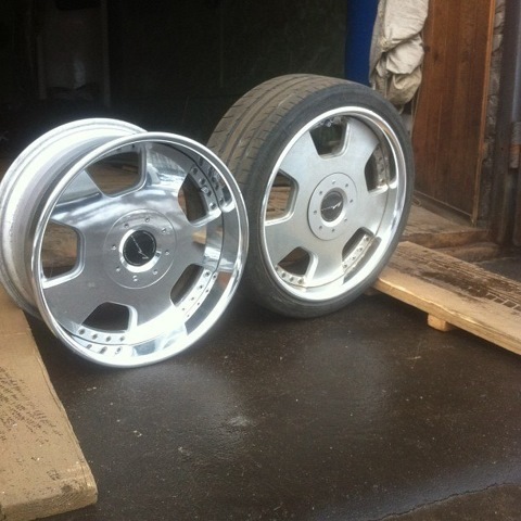

Есть очень полезные люди на этом ресурсе на одного такого наткнулся случайно Septembe8 из Москвы
Заказал у него один из наборов =)
как раз мне на два комплекта колес хватит, у него и инструкция там и порядок применения и все все все ну и результат ошеломляет просто

чтото я тоже не понимаю ценообразования в магазине все тоже самое по отдельности выйдет максимум 700-1000 рублей., поднял тачку на пеньках включил передачу и полируй себе на здоровье, и кстати для сохранности эффекта нужно дуть лаком!пы сы я так делал. иначе вы снимаете заводской слой защитного покрытия, а голый металл от нашей химии, воды и прочего идет пятнами и тускнеет довольно быстро
чувак ты ваще прям прав лак дааа нада
Войлочные круги разного диаметра и паста гои( зеленый камушек) или окись хрома. Конечный результат в ручную полиролькой финишной 3м
полки удобно полировать такими кругами?
разбирать надо диски так проще и качественнее
не разборные
подольше повозиться придется

если конкретно про твои диски. сравнение левый с правым))))
это не мои диски =) по всем вопросам к парню ссылка на которого выше

Интересно, как долго сохраняется такой эффект )
ДОЛГО Я полировал впускной коллектор КМИНЕТИКС на ЗЕТКЕ!
vasek90
я так понимаю на сезон
vasek90
Эффект нужно поддерживать) защищать металл от корозии и внешних факторов
путем еженедельного покрытия воском я думаю =) полиролью
Чем чаще- тем лучше) Пленку поддерживать необходимо
