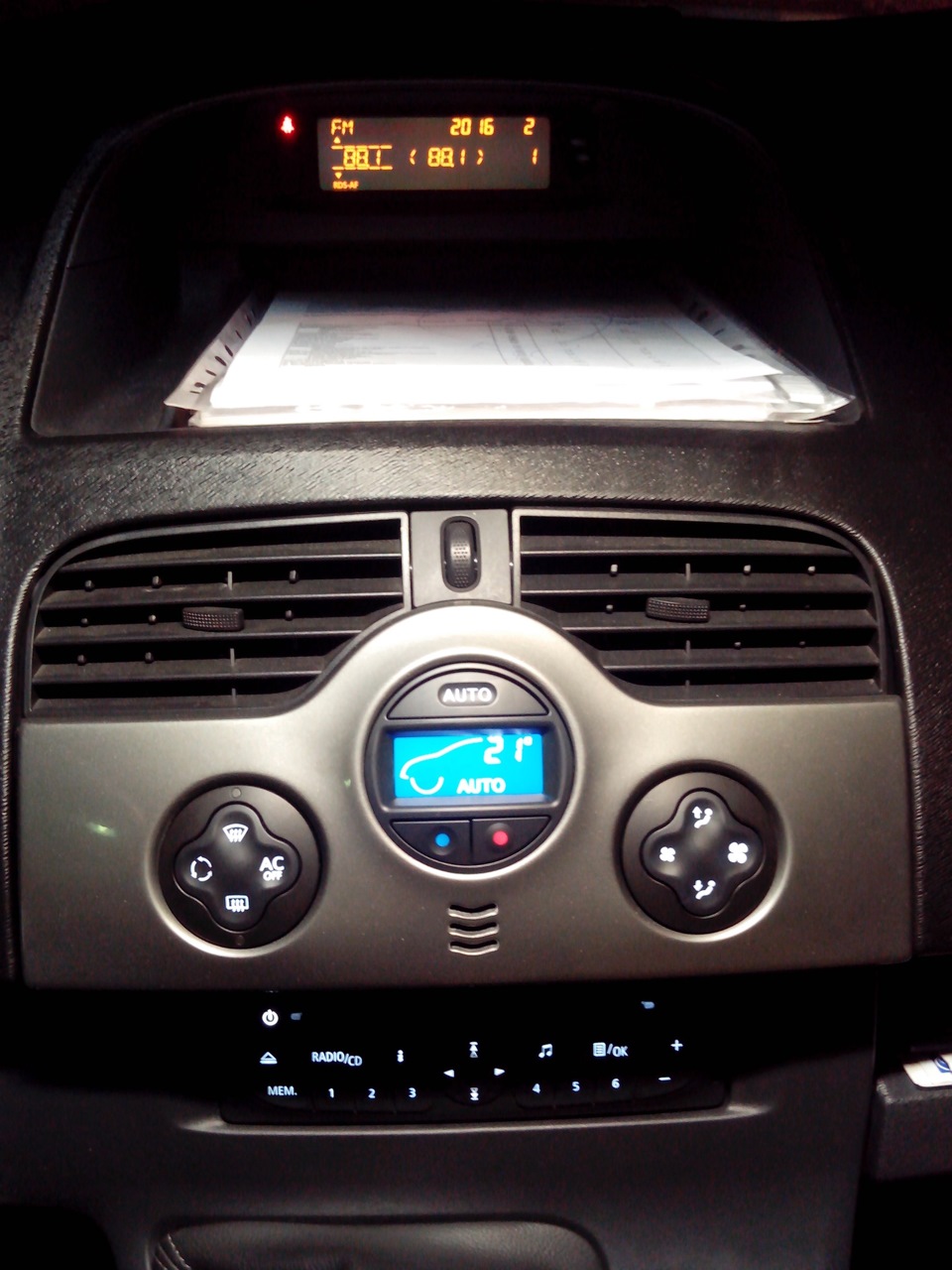

Много комфорта не бывает. А так как к нам ехали обрезанные комплектации решил установить климат. Предварительно изучив матчасть в диалоджисе, клипе, в интернете решил действовать.

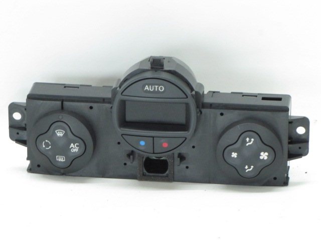

На ебей.де заказал ЭБУ Климат-контроля

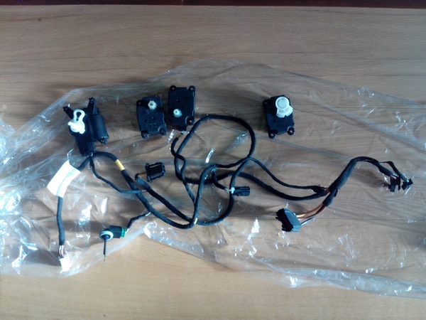

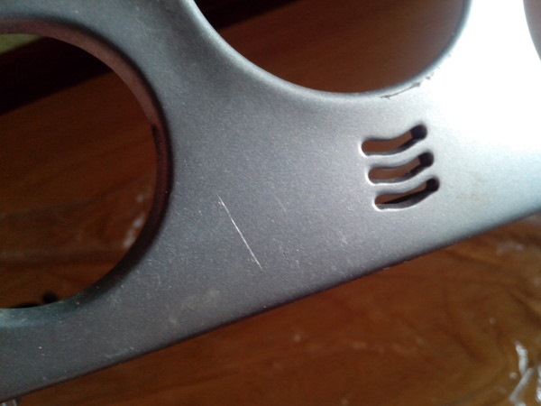

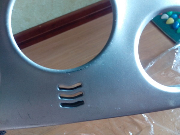

У поляков с разборки заказал переднюю панель, приводы заслонок, проводку, блок управления вентилятором и термодатчик. В который раз убедился что на разборке отношение к З\ч как к золотому мусору. Золотому потому, что стоит как золото, а мусору потому что всегда грязное и не понятно в каком месте лежало. В моем случае передняя(лицевая) панель была подерта и поцарапана,
проводка грязная, привод один сломан в месте разъема,

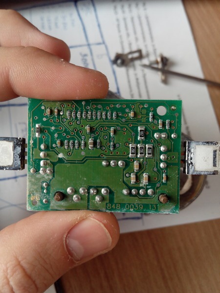

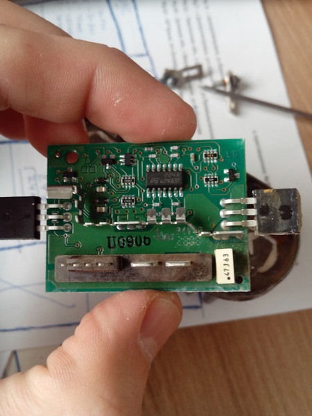

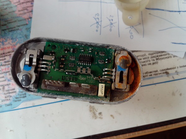

а блок управления вентилятором наверное сначала утонул прежде чем был продан мне.

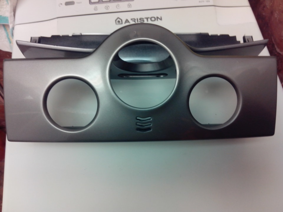

В таком виде понятно, что я бы не поставил бы на авто. Передняя панель была отдана в покраску.
Привод склеен и перепаян. Проводка отмыта. Блок управления отмыл, почистил от ржи и следов окислов.

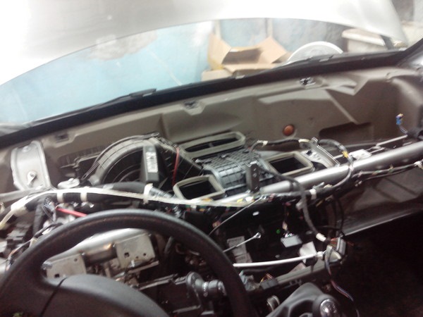

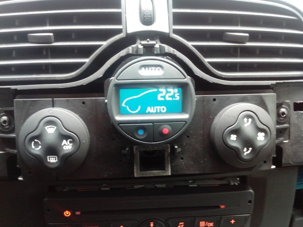

Осталось установить. Если кратко то необходимо:
1 снять торпеду,
а для этого снять облицовку передних лобовых стоек, снять бардачек, переднюю облицовку, маЙфун, панель с крутилками печки.
2 отсоеденить тросики
3 установить с противоположных сторон тросиков приводы.
4 снять резисторы вентилятора и вместо установить электронный блок управления вентилятора(ежик такой)
5 проложить новую проводку.
6 установить термодатчик, вытянув заглушку с корпуса.
7 подключить все к блоку ЭБУ климата
8 прописать клипом новую конфигурацию
9 собрать все в обратном порядке
10 насладиться климатом в салоне :)

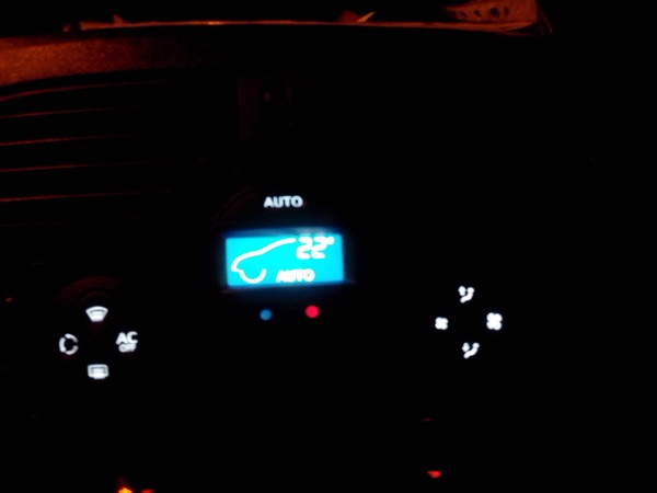

Немного забегая вперед скажу что попутно была заменена подсветка с оранжевой на белую, но об этом в следующий раз

Подскажите, как снимается панель, которую вы покрасили ? Как она крепиться ?
Снять обшивку кпп, снять мафон, снять направляющую мафона, под ней 2 торкса на 20

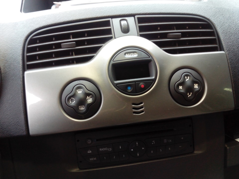

Какие явные преимущества ощутили после установки климата? Что изменилось принципиально?
принципиально изменилось отношение к печке( тепла еще не было следовательно кондер не включал). Просто выставил 21градус и забыл. Нет необходимости добавлять или убирать температуру или направление воздуха. Когда за пердячками еду только рециркуляцию включаю.
И че, реально держит 21? Однородно по салону?
ну с градусником не лазил по салону но комфортно всем. и спереди и сзади.
