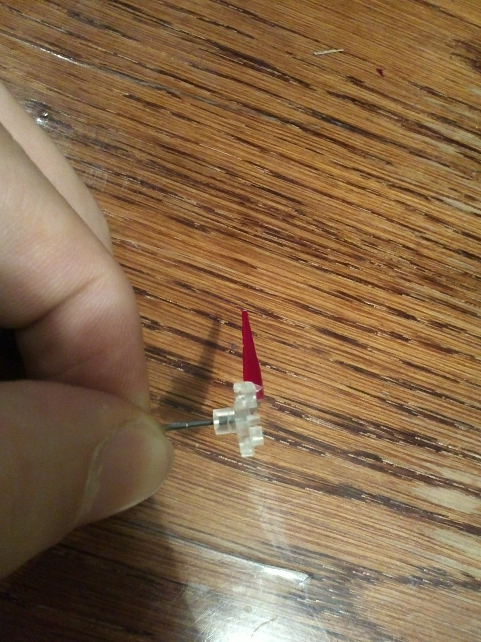

Снимаем стрелку

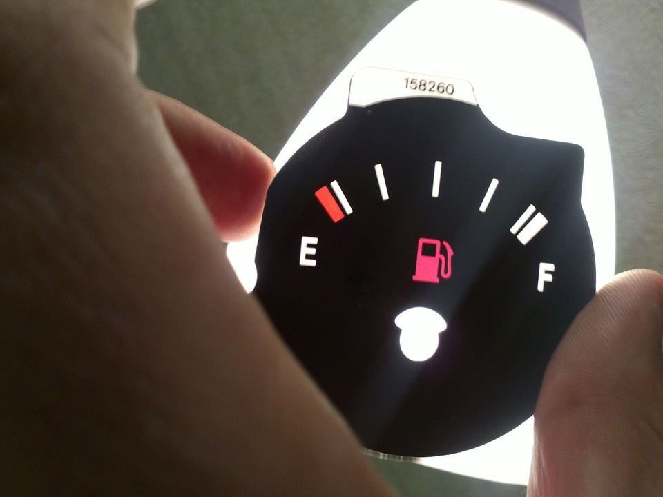

Начинаем снимать напыление с обратной стороны шкал
Зачем? На примере спидометра покажу… 220, 200 очищены, 180 начато, 160 нет. И это при рассеяном свете!

И выделяем те места, которые хотим, на уровне топлива решил выделить колонку. На каждом приборе выделяем что хотим. что выделил на других будет видно в конце!

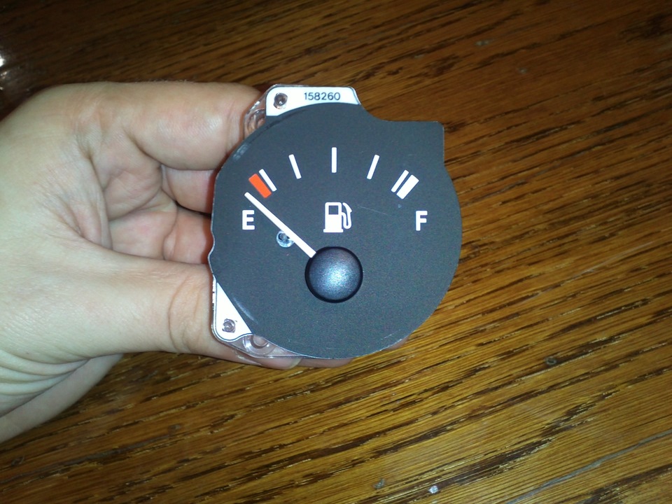

Стрелки как и шкалы аракалом, получилось как и хотел! Красные только по бокам, сверху белые.
Всё собрано на место!
И так каждый прибор! Заняло около 1.5 часа! До конца не собранным остался только одометр, т.к. его показания будут коректироваться при постановке на машину!
