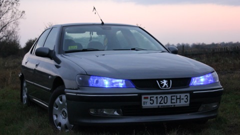

Не греется машина. Обычно грелась до 70 спокойно, а сейчас в морозы — невкакую!
Заводится нормально, еще не подводила! Может паралона натыкать?)

Раз грелась только до 70 — 100 % термостат. На кройняк датчик температуры ОХ.
у меня за 10 мин. 80 набегает, термостат меняй.
Термостат, по большому кругу гоняет постоянно.
залип термос в открытии
Может все таки термостат поменять а не поролоном колхозить? Он стоит копейки
проверь термостат. скорее всего причина в нем.
паралон делу не поможет :)
термостат…
