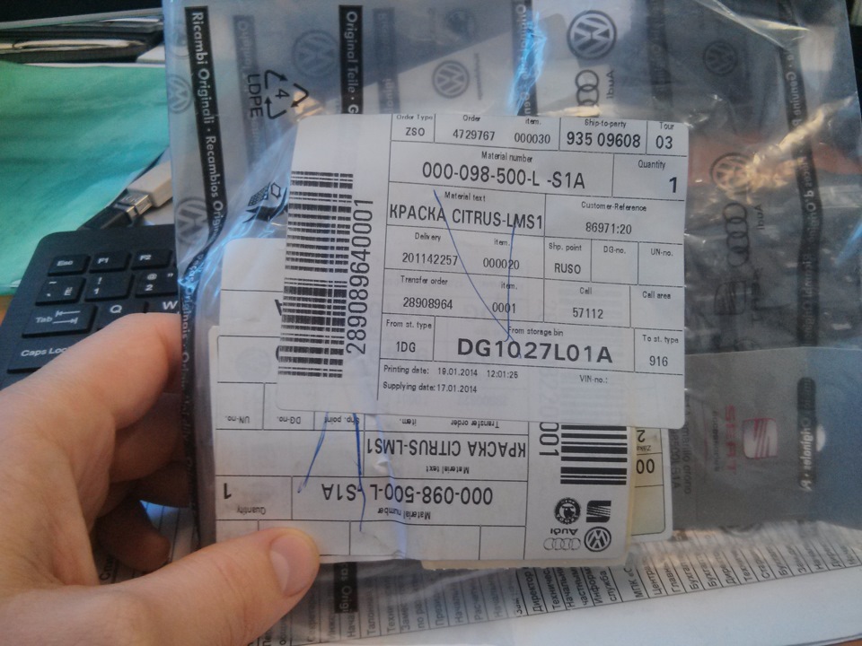

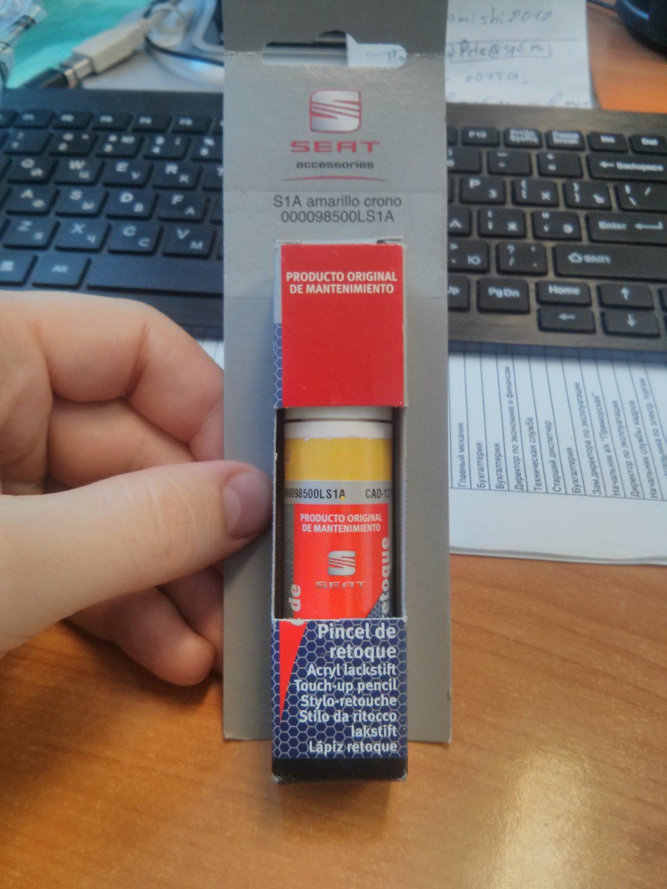

Запчасти на фото: 000098500LS1A
Пришёл подкрашивающий карандаш цитрусового цвета. Ни здесь, ни на различных форумах информации по жёлтому цвету я не мог найти. Пошёл в Сигму на Энергетиков и спокойно заказал по вин номеру.
Код самой краски 6g6g, crono yellow.
Код для заказа 000098500LS1A. Кстати, в экзисте на 100 руб.дороже, чем у дилера!
Ждём весны)

Хорошая штука, пару сколов бы закрасил у себя. Как им наносить, есть инструкция?
Взболтать, нанести несколько тонких слоёв. Возможны небольшие изменения в цветовом оттенке) После высыхания(30 мин.)применить прозрачный лак.

Обычная кисточка
