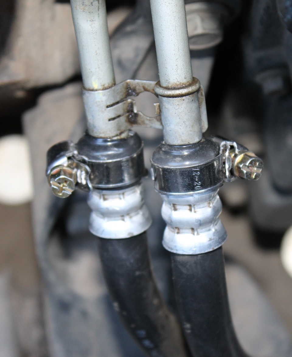

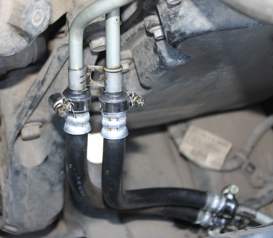

Мой вариант подходит для тех, кому пока нет времени ждать ОД с его долгосрочной доставкой трубок.(когда без машинки ни как). Собственно начали потеть трубки не сильно, но бесит(а вдруг?). Заметил, что сопливить начинают при температуре окр.ср. от -15 и ниже. Купил обычные червячные хомуты (не Китай) наши, фирма Маяк типо нормовских. Обезжирил обжимки шлангов, намотал внатяг черной изолентой по кругу. Далее зафиксировал хомутом. В итоге по истечении 3 дней все пока сухо.(Хотя морозы больше -20 сейчас в Энгельсе стоят). Далеко не ездил, все в пределах города. Дальше понаблюдаю. Колхоз конечно, но хоть какой-то выход из положения!Голове поспокойней.

А шланги какого диаметра? и от чего использовал?
В то время родные обжимал. Сейчас уже переделал в гидросервисе.

Сегодня сделал смотрите что получилось
Так же планирую сделать, вот только обвальцовку вообще убрать, аккуратно снять и закрепить хорошими хомутами

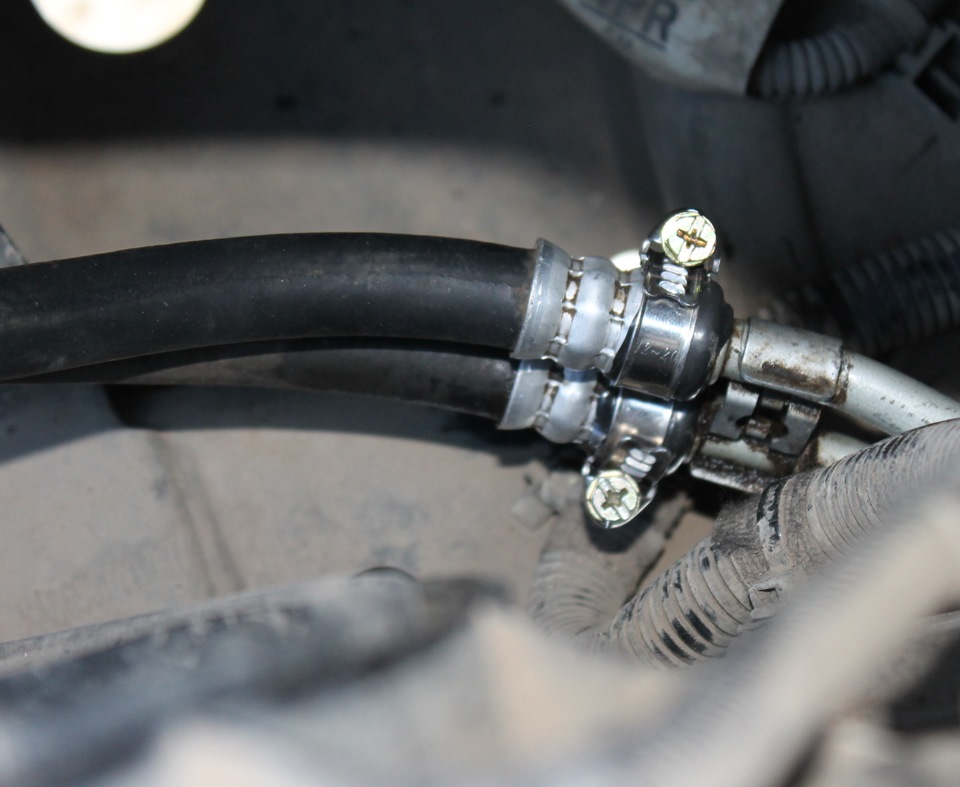

Привет!Нижний шланг заменил, который впускной!
Всё таки потело из под хомута?
А как новый шланг себя ведёт?
Налет был не большой зимой! Решил поменять все-таки. Новый пока норм, посмотрим, что в морозы покажет!

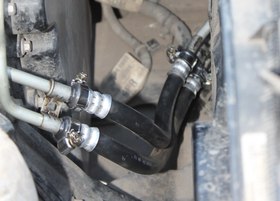

хомуты на сколько по диаметру?
12-20, нижнее фото!

А если без изоленты поставить? Изолента для чего?
Изолента служит буфером и закрывает отверстие в обжимке, там дырка такая примерно 3мм, из нее шланг видно немного. Я так думаю в нее и сифонит. Время покажет.
