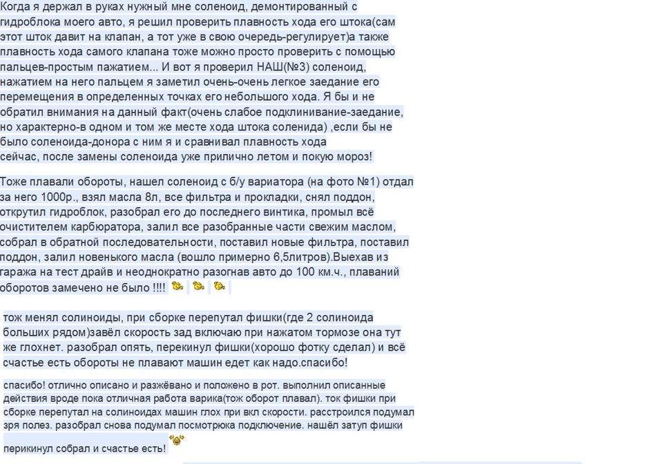

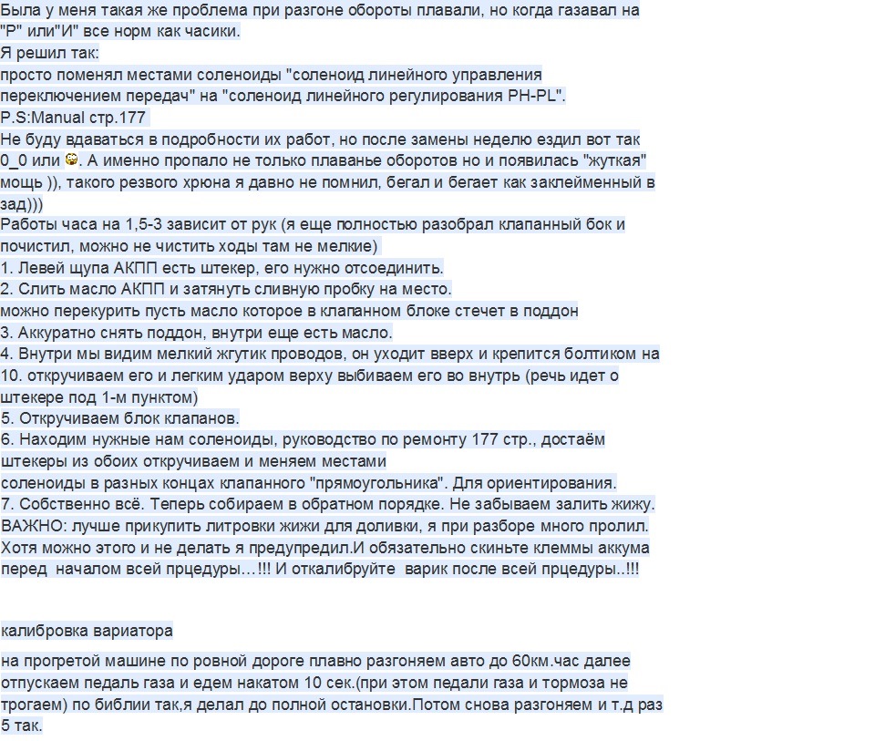

Решил создать закладку темы про плавающие обороты вариатора чтоб всегда была под рукой в случае чего, ну и мож полезна кому-то будет ведь проблема у многих такая и она решаема по ссылки полезная информация…, вот, hrv-club.ru/forums/index.php?showtopic=9213 небольшая инфа как ремонтировать саленоид хотя и не с HR-V но тоже полезно…вот, saturnresurs.clan.su/publ…ikh_ustranenija/15-1-0-22 вот еще, www.hondaworld.ru/honda_s…600P4V023.htm#27600P4V023
Решил сократить форум и выделил некоторые цитаты проблема понятна и решаема.

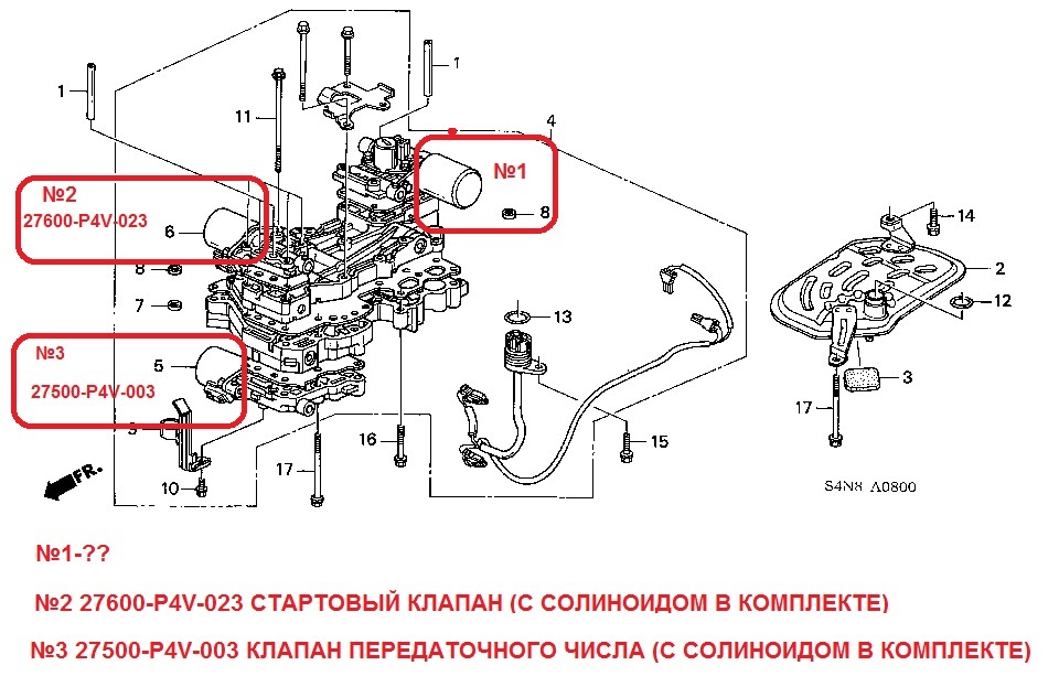

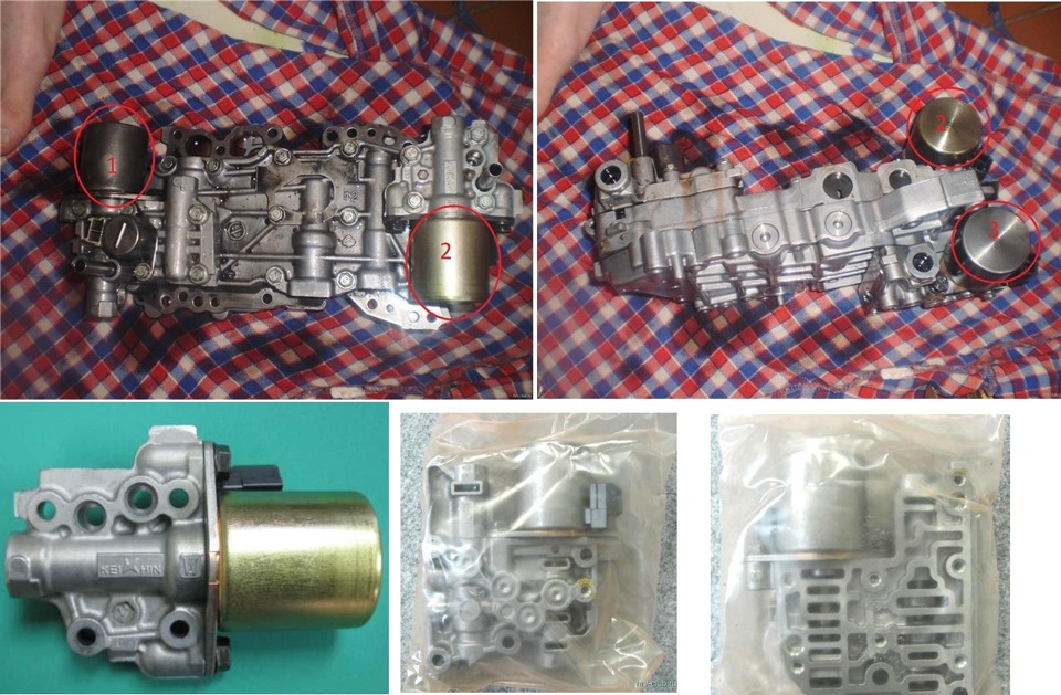

Запчасти на фото: 27600P4V023, 27500P4V003

Все написано не плохо но я так и не понял внутри три клапана и какие менять местами?

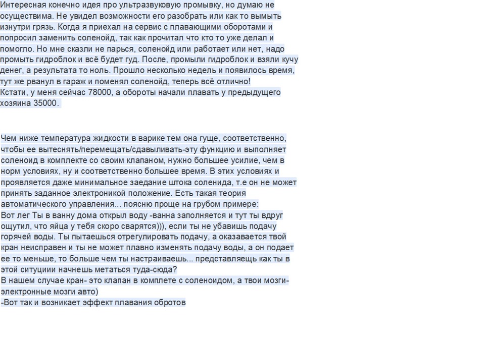

Написано классно! Может разжуете мою проблему? В двух словах так) дело этой зимой, видимо термостата не работал на все 100% и чтоб ДВС в движении не остывал положил картонку на радиатор, и вот еду в пробках они заканчиваются я набираю скорость и ловлю чек и моргает D, остановился заглушил все вроде ок, как тока разогнал до 60км опять тоже самое… На четвертом разве я понял что то не то… Полез под капот достал щуп масло не в пене, но опуская руку за щупом понял что очень жарко там, тогда я обратил внимание на картонку, убрал ее, дал остыть машине, завел и поехал… Пару дней вроде все было хорошо. Но буквально на днях словил ещё раз такого глюка((( как думаете на что это похоже? Гибнет cvt? По обслуживанию масло менял пробег с того момента 10к, коробка не пинается, в пол не давлю, про обороты было замечено что в гору они подскакивают и затем возвращаются, динамика хорошая. С мастерами как то говорил- почти все посылают за контрактом… Мои мысли все из за картонки так как она перекрыла трубки радиатора коробки и я его перегрел(((

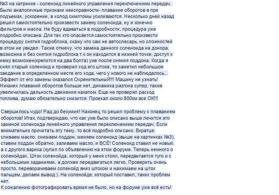

у меня такое проявляется, только на замороженной машине, и с задней проблема, едет рывками, летом чинить планировал. Очень полезная информация, не знал что их можно разобрать, все и везде пишут менять:)
один в один симптомы но я думаю менять саленоиды на б/у рабочие.
