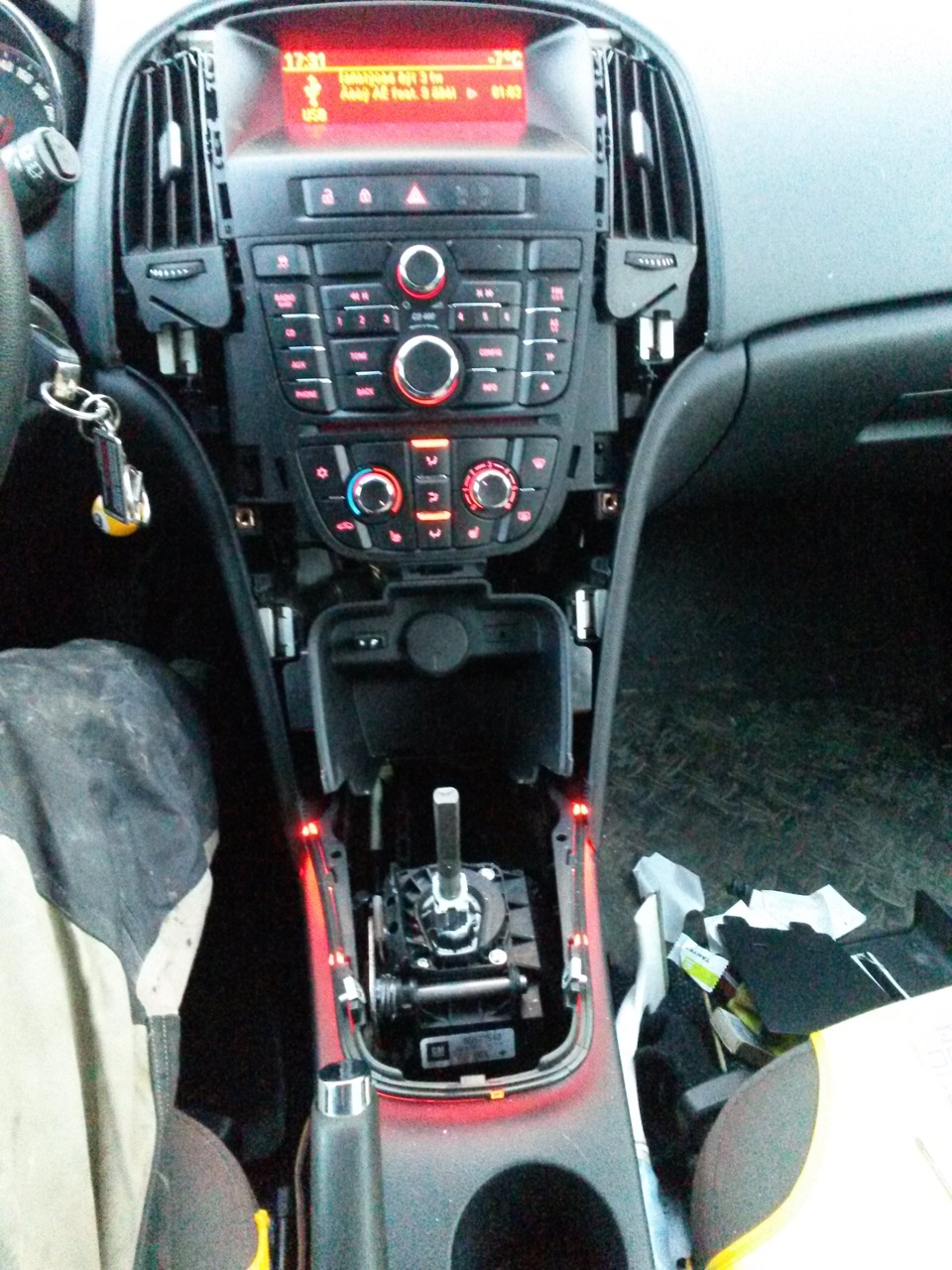

Вообщем подарили мне приборчик! Всё никак руки не доходили. Вчера освободился рано, вооружившись разным инструментом, нагрел машину и начал разбирать салон.Фоток почти нет, не ругайтесь!
На впускном коллекторе есть два штуцера( к ним шлангочки подходят) Вот в разрыв одного и поставил тройничок, от тройничка шлангом к датчику. От датчика штатный( в комплекте провод) провод к прибору в салон! А сам прибор подсоединяешь как хочешь! Подсветку я подключил от светодиодной рамочки под ручкой коробки передач, а + и — от прикуривателя! Вообщем всё

Так в итоге куда подключать то его?
Dimas1k
Штуцера слева на коллекторе
