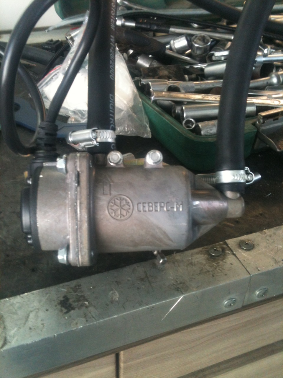

Установлен северс. Фото позже.
Для меня ни чего нового так как в сибире морозы я его ставлю на все машины, и эмигрант не исключение.
Не буду кичится на эту машину ставил у дилера так как гарантия!

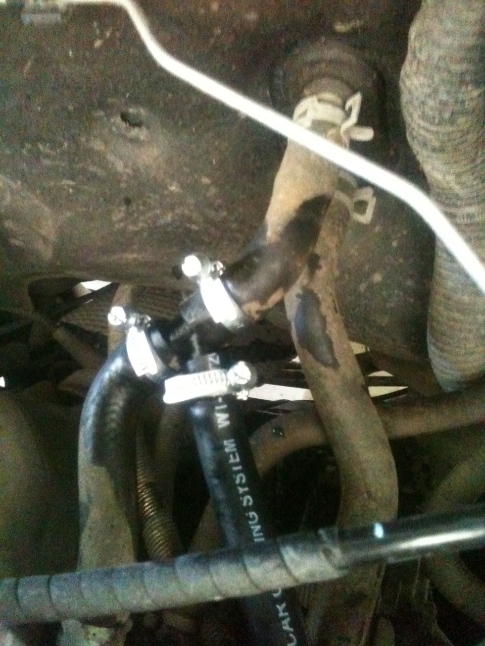

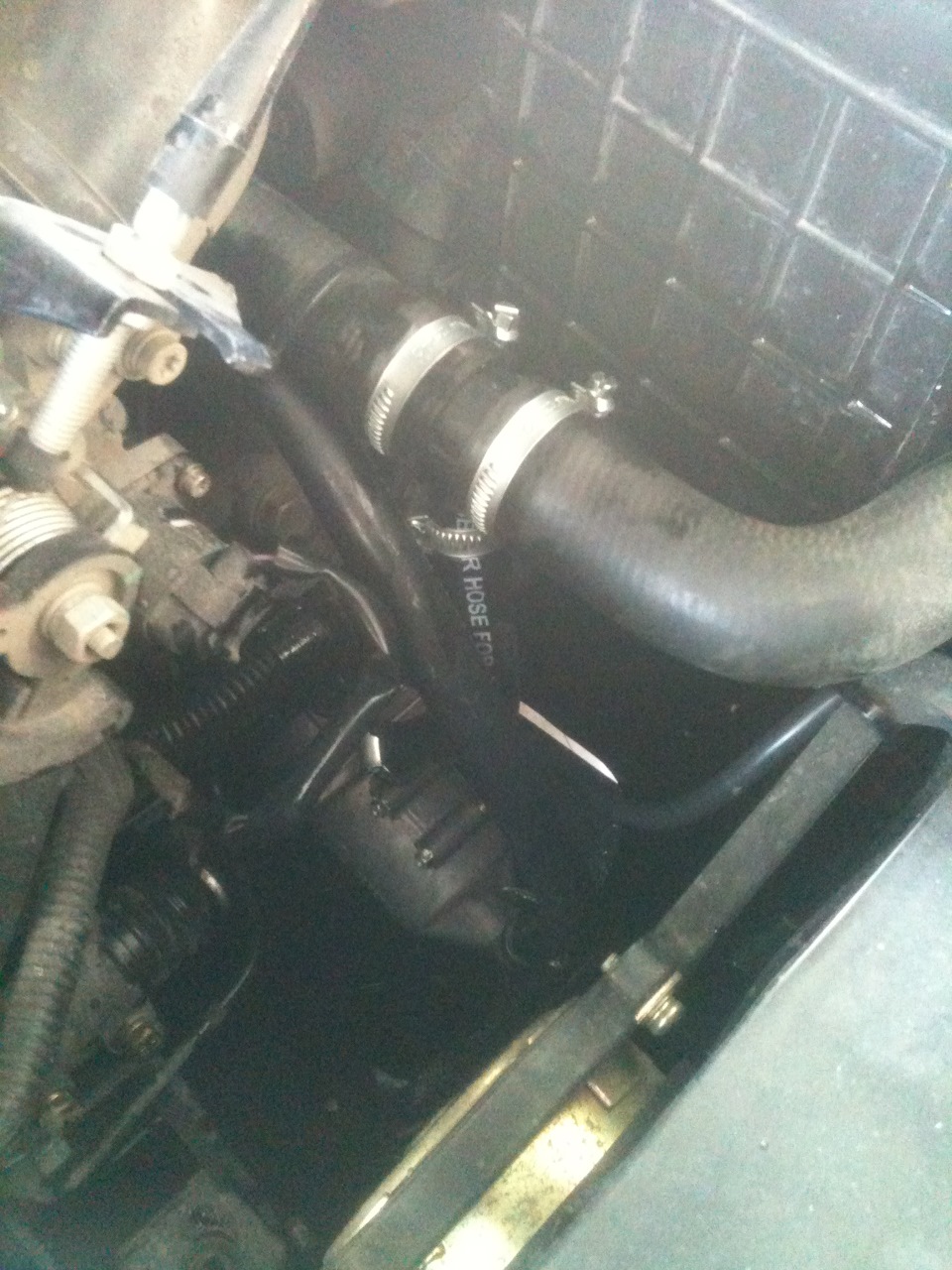

Подключали к печке (маленький тройник верхний патрубок, и к патрубку радиатора, сам агрехат крепится на болт коробки там их два под аккумулятором.
Я его использую совместно с розеткой таймером в гараже он вкл. по таймеру розетка стоит 170р в леруа мерлен если кому интересно добавлю фото позже!
Сегодня -32 включился он в 6:00 утра и 7:00 т.е через час температура патрубка к которому подключен датчик от сигнализации, показал брелок температуру ОЖ +40., очень неплохо,
движка заводится исключительно без вибраций, а самое главное что теплый пуск ну дальше всем думаю понятно…
Что сказать у кого есть розетка рекомендую, стоит от2000, ставить 20мин, без ямы, надо лиш набор для установки на инномарку, , шланг и долить антифриза литрушку,
зайди на их оф.сайт (СЕВЕРС) там все есть для всех машин. Удачи всем рекомендую.+ розетка таймер.

На наших двигателях рекомендуется брать забор ОЖ в подогреватель со сливной пробки, что я и сделал/это конечно танцы с бубном, с воспоминанием всех святых и родственников/.А дилер конечно пошёл по проторенному пути взял забор ОЖ с обратки печки/вот они 20 минут/, а вот разница в прогреве гораздо ощутимее.И мой совет, кто надумает установить подогреватель:забор ОЖ берите со сливной пробки.
Скажите о какой пробке идёт речь? Которая с радиатора с бачка пластиковая? Или а блоке где то есть ещё место для забора ож в котел?

ты подскажи мне только одну деталь, если мне не изменяет память то верхний патрубок на печку идет подача с помпы, а нижний обратка ?
а у тебя тепло в салоне не упало ? всё таки теперь делишь подачу на печку на двое ? как тепло в машине на холостых ?
Я всё к чему веду то, я поставил но только просто врезался в обратку печки так сказать и вход и выход в патрубок
если по простому разрезал обратку и вставил подогрев
