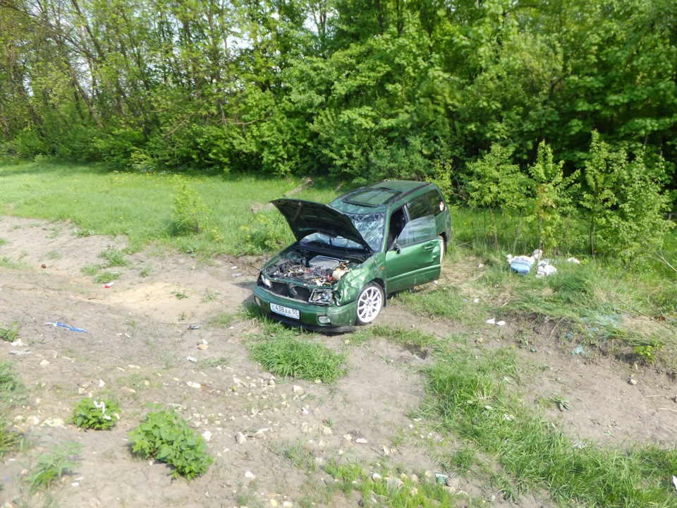

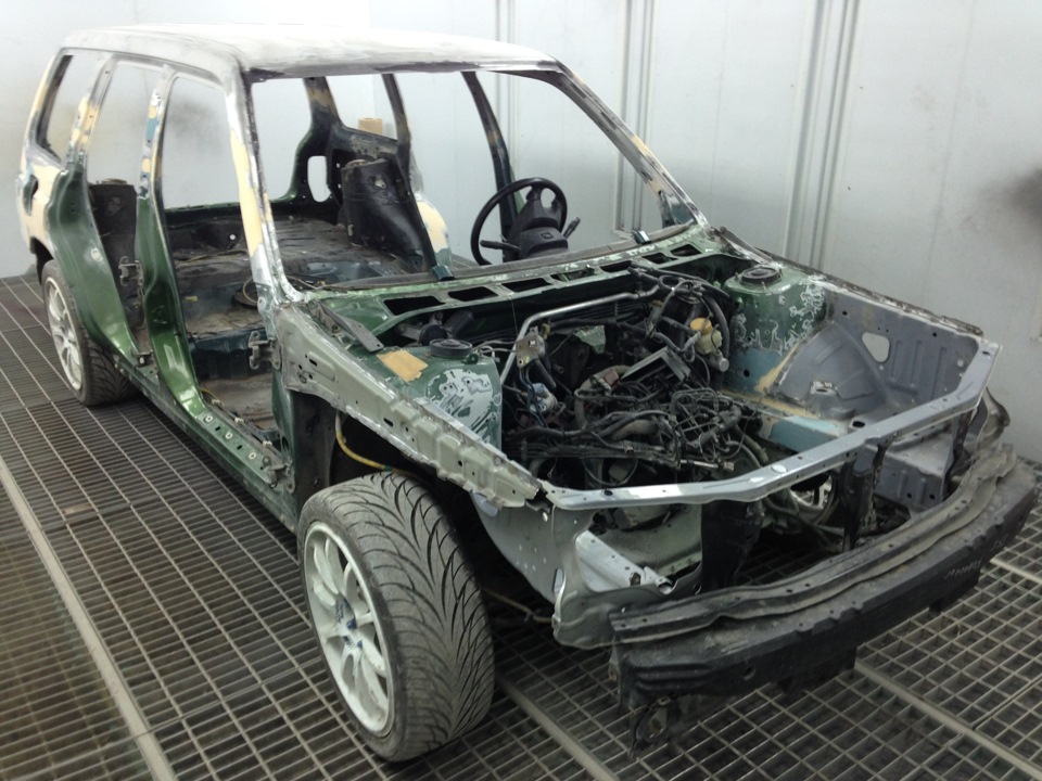

Началось всё как известно с моих ушей в кювете) 2.5 оборота и до 3 перевернули в ручную. Произошло это всё под Мценской объездной дорогой возле заправки Рос Нефть. Причину описывать не буду, об этом уже есть запись в БЖ.
Как только вылез из машины и немного отошел от произошедшего решил что я буду восстанавливать моего ХАЛКА во чтобы мне это не встало (а стало мне это много=) )

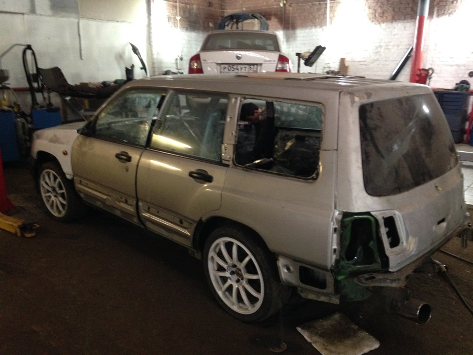

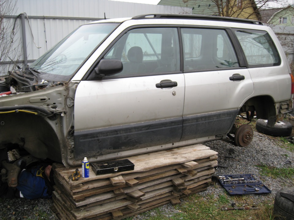

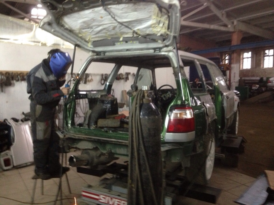

Первым делом купит сразу все з/ч, точнее кузов целиком (спасибо Борису с форестер клуба) 43.000 + зеркала 2.000р.

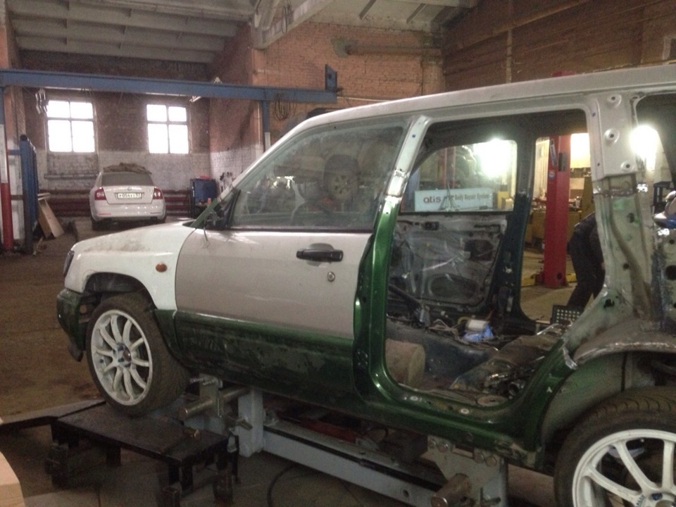

Привёз это всё через неделю после ДТП в сервис г. Орёл. 4.000р. В сервисе сказали чтобы я не переживал и что они уже "завтра" начнут работу))) Но этого не произошло)))) начали делать только через 2 месяца)))) т.к. комментирую: "- у тебя тяжёлая машина и тяжёлый случай, поэтому делаем когда нет работы". (не обращайтесь за такого рода помощью к родственникам).

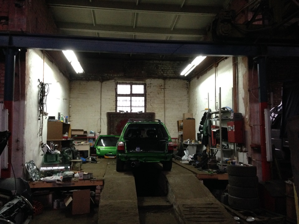

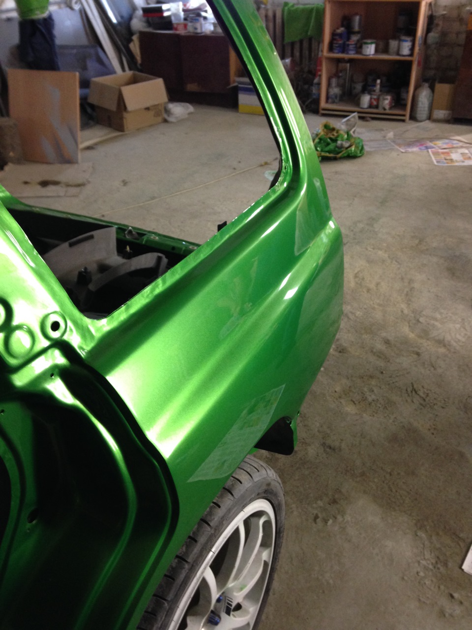

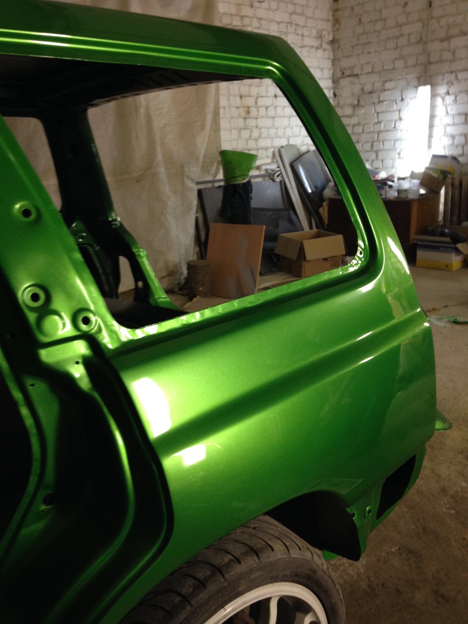

Спустя 5-6 месяцев машина стала принимать более мение нормальный вид, Эх жалко не запечатлил КАБРИОЛЕТ из моей машины.

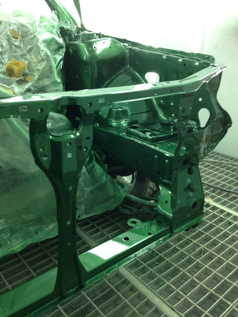

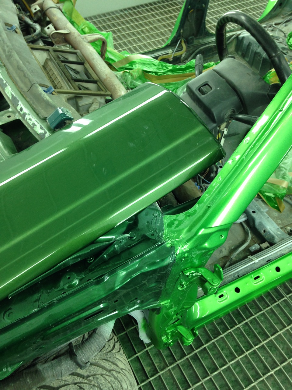

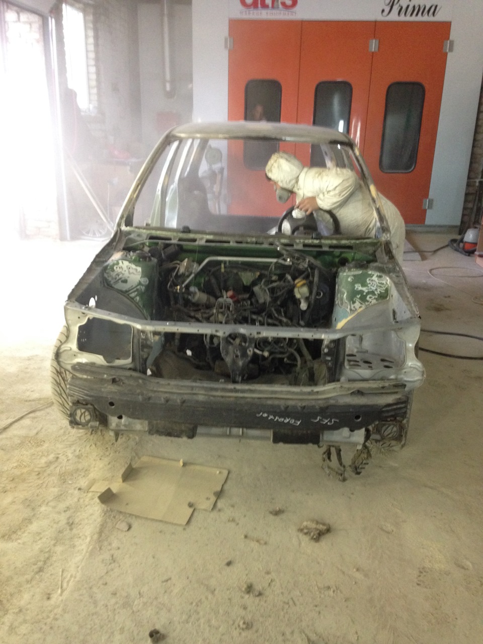

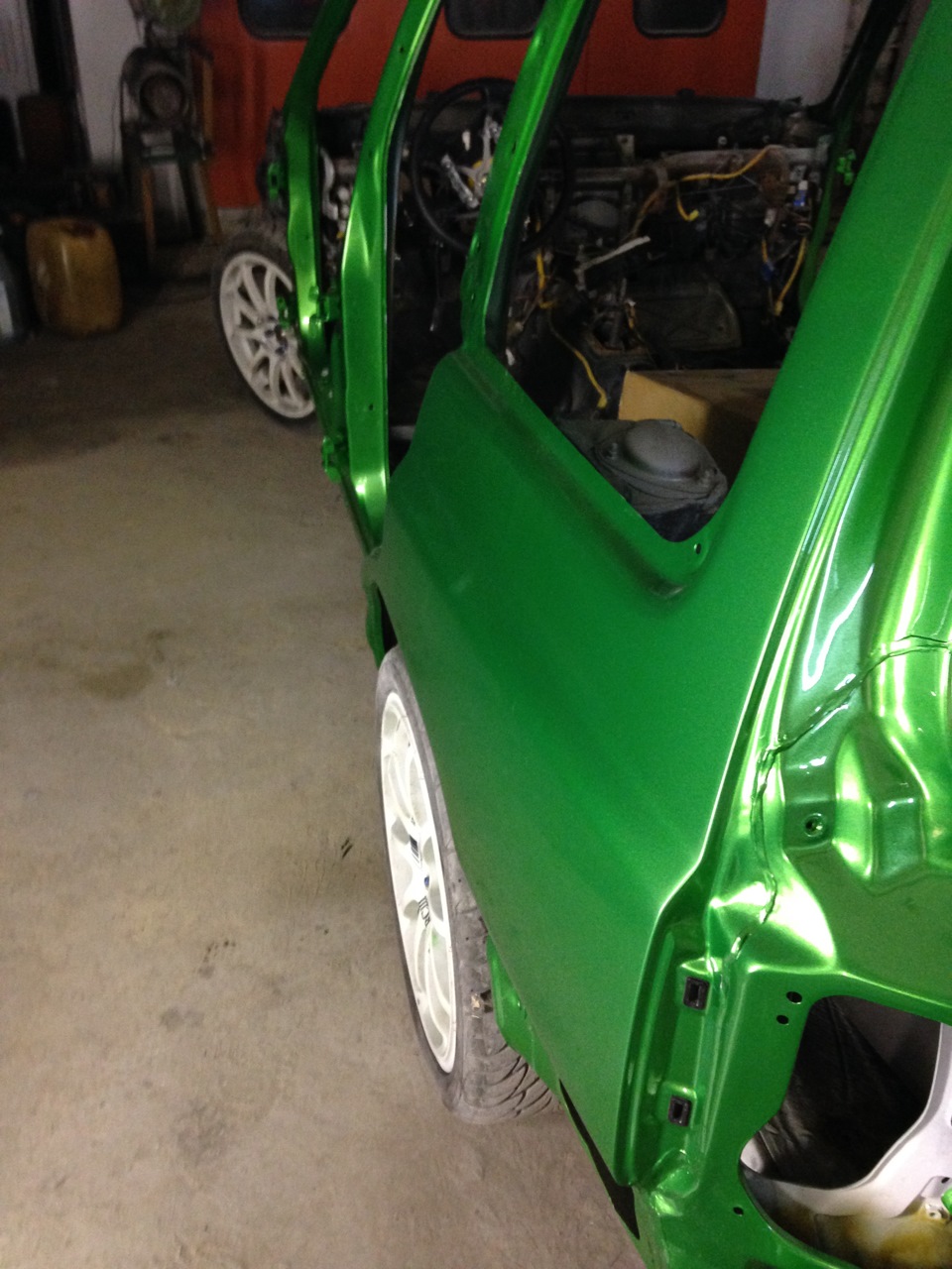

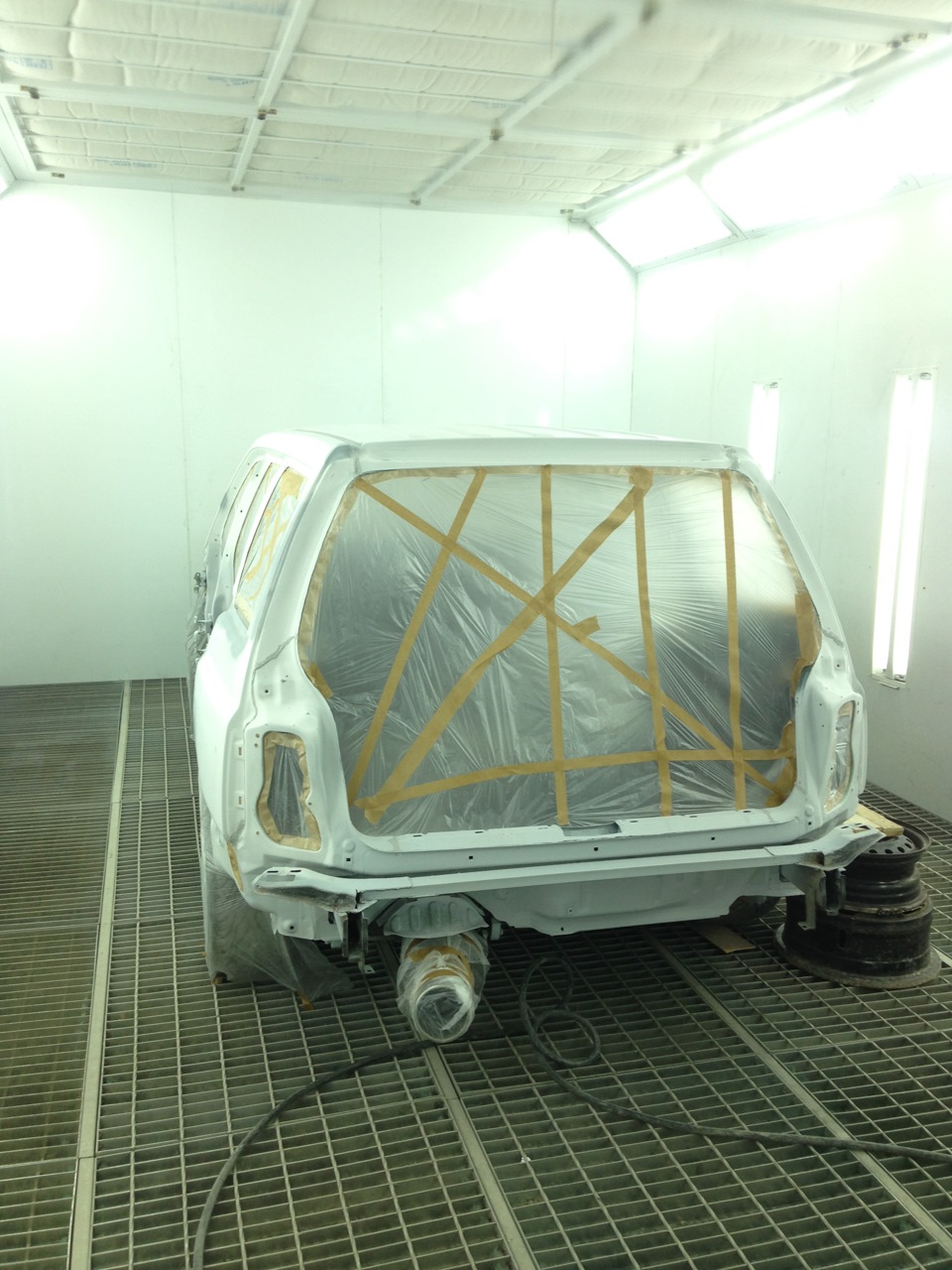

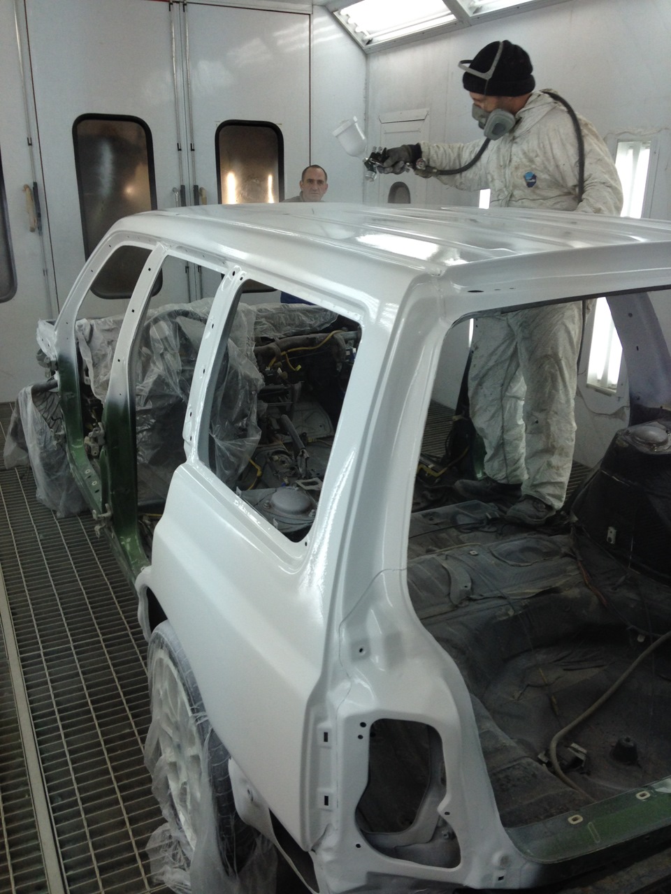

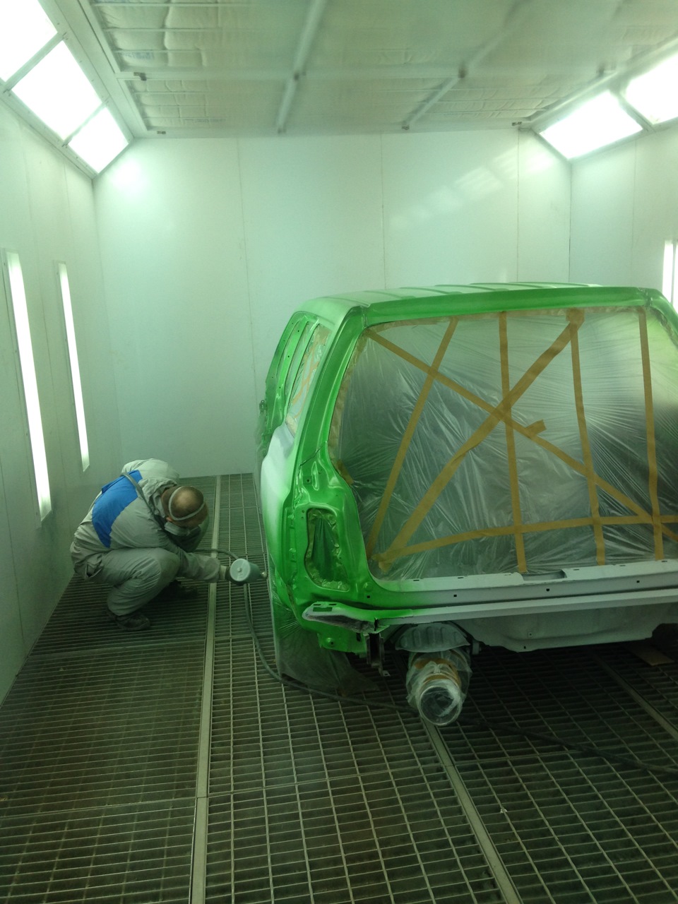

Короче в кузовном цеху машина пробыло 7 месяцев))) из которых ей занимались от силы в сумме месяца 2))) и денег взяли 87.500 р. И хотели за покраску 125.000 от чего я наотрез отказался и вечером этого же для машина была перевезина к ОЧЕНЬ хорошему маляру Александру (если кому интересно его номер в Орле 8-910-264-47-44) который попросил 75.000 р. за всё!

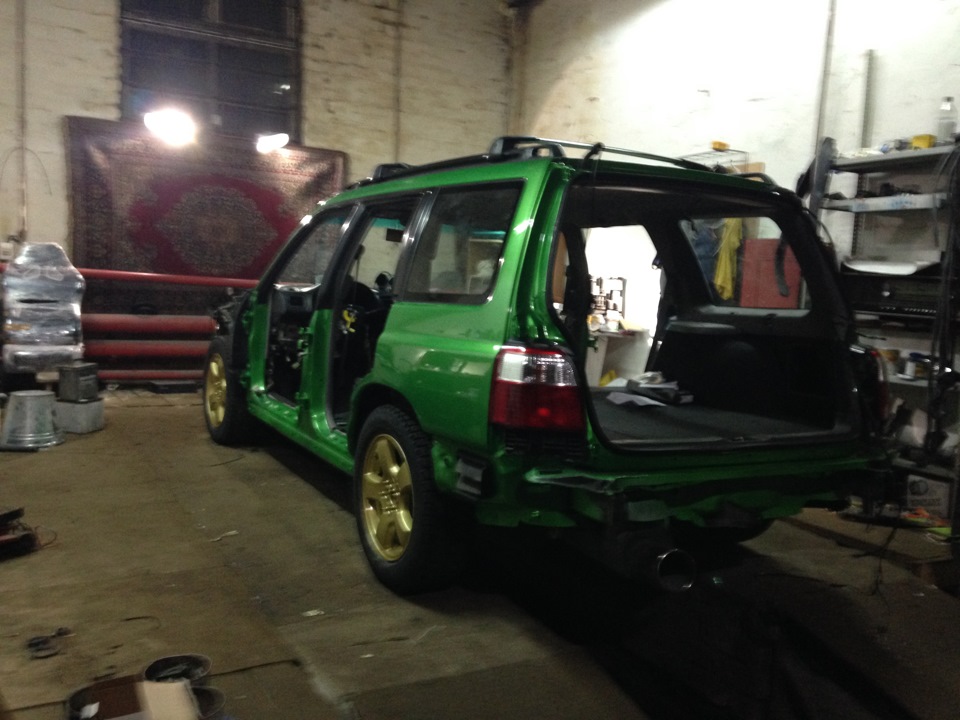

После покраски перевез обратно в "чудо-сервис" где мне поставили двигатели (и не проверили масло в коробке, что привело к её благополучной кончине) и вклеили стёкла.

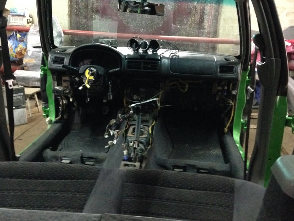

Остальное всё собирал сам, своими руками и теперь могу похвастаться что знаю весю свою машину от и до))))) Фоткал мало т.к. хотел успеть собрать до окончания новогодних праздников и уехать в Москву((( но пара фоток есть.
Ну вот впринцепи и всё. Всё собрал, всё что покупал поставил на место. Только забыл сам проверить масло в коробке((((( за что себя виню уже 2 недели и из-за чего форик стоит в плеяде коломенское и ждёт коробку( Кстати в это воскресение она приедит (а она это коробка от сти форика 4.444 и редуктор с блокировкой тоже 4.444) 35.000 р.

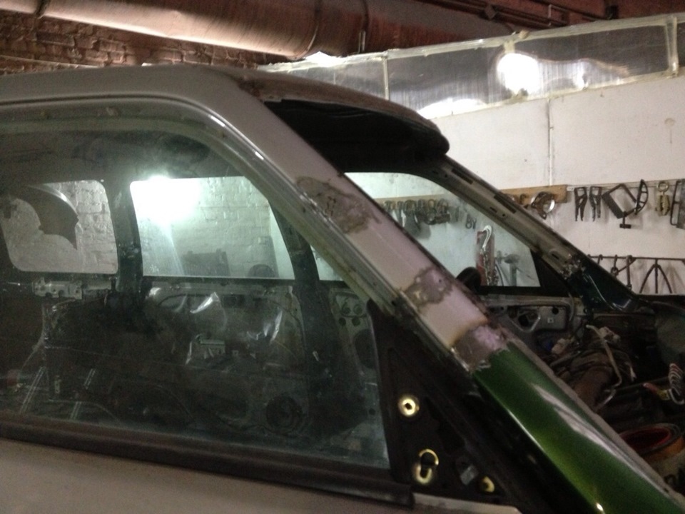

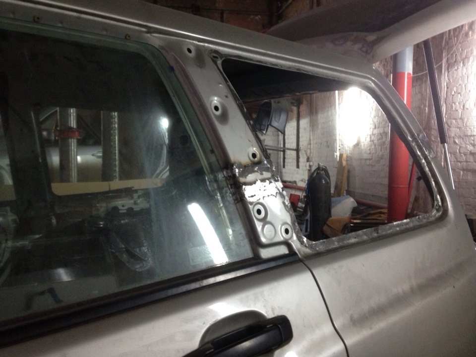

А почему стойки боковые удлиняли, а не вровень срезали с донора?
Ментов не боишься? А то они любят сейчас любую варенную машину к распилу приписать.
А причина ушей какая?))
можно плиз по подробней как сварили стойки задние
Сначала внутри проварили, потом снаружи))) как и остальные.
а внутрь ченить вставляли
baeska
там же несколько слоев железа
Я имел в виду что проваривали сначала внутренний слой потом внешний.
ок спасибо

Че то ценники на покраску у вас ну очень космические…(( У нас все гораздо дешевле.
Ну такой ценник из-за количества элементов, их просто куча)) 17 элементов и кузов с внутрянкой и подкапоткой.
Ооо, ну тогда да)

Маляр ваще КРАСАУЧИК)))) сделал за месяц всё) сутками работал. Мне даже жалко было его.

Привет. Планирую перекрасить селику. Не подскажешь код краски? Которая сейчас и которая была до этого?
Которая была до этого не подскажу т.к. потерял листик с кодом(((( из-за чего и колеровал заново, а на ту что сейчас есть рецепт просто. Могу написать его но там 5 цветов и 2 типа краски и пропорции для 4 л. Если интересно скину в личку.
Тогда ладно, попробуем у местных колористов чего-нибудь добится
Я лично просто стоял и смотрел что они делают и говорил посветлее или потемнее))) потом они просто написали мне рецепт и всё)

а просто качественно переварить кусок кузова с номером не проще/дешевле вышло бы чем Франкенштейна делать
в любом случае упорству стоит позавидовать, многие бы бросили перевертыша, вышло классно
Многие бы выбросили, а МЫ нет!)))
Проще и дешевле. Может так и надо было сделать. Но это не законно, а мне когда делали машину проблемы не нужны были, т.к.весело уголовное дело на меня)))) и если бы что случись быть мне 3 года в… даже думать об этом не хочу))) Короче есть как есть. Проварили всё качественно очень и аккуратно хоть и заняло у них это больше года, развал выставил всё в допусках, машина ровная.

по какой системе рецепт цвета форика
Ну мне показывали, а я говорил что добавить)
а какой фирмы краска
