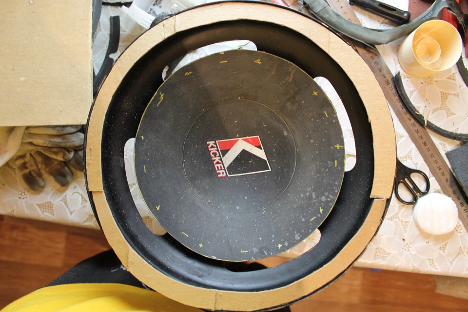

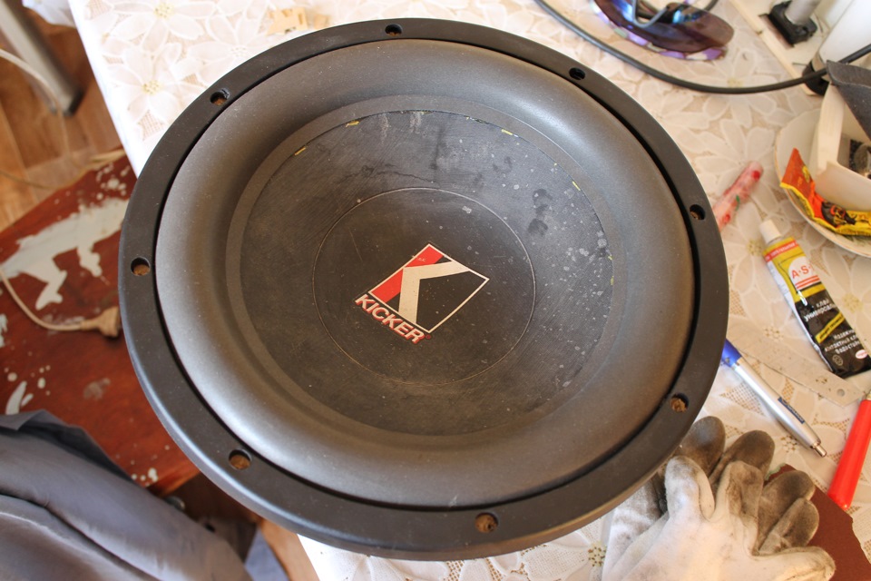

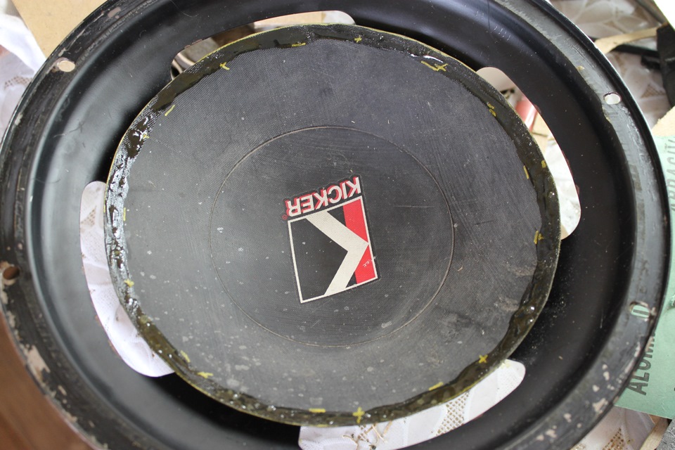

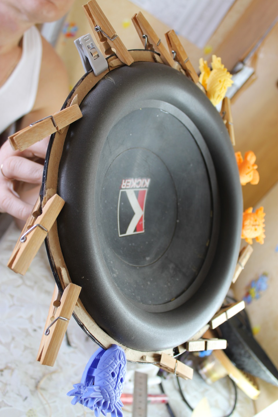

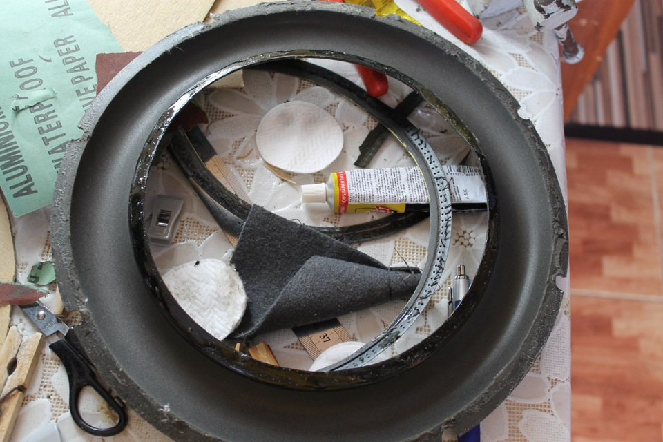

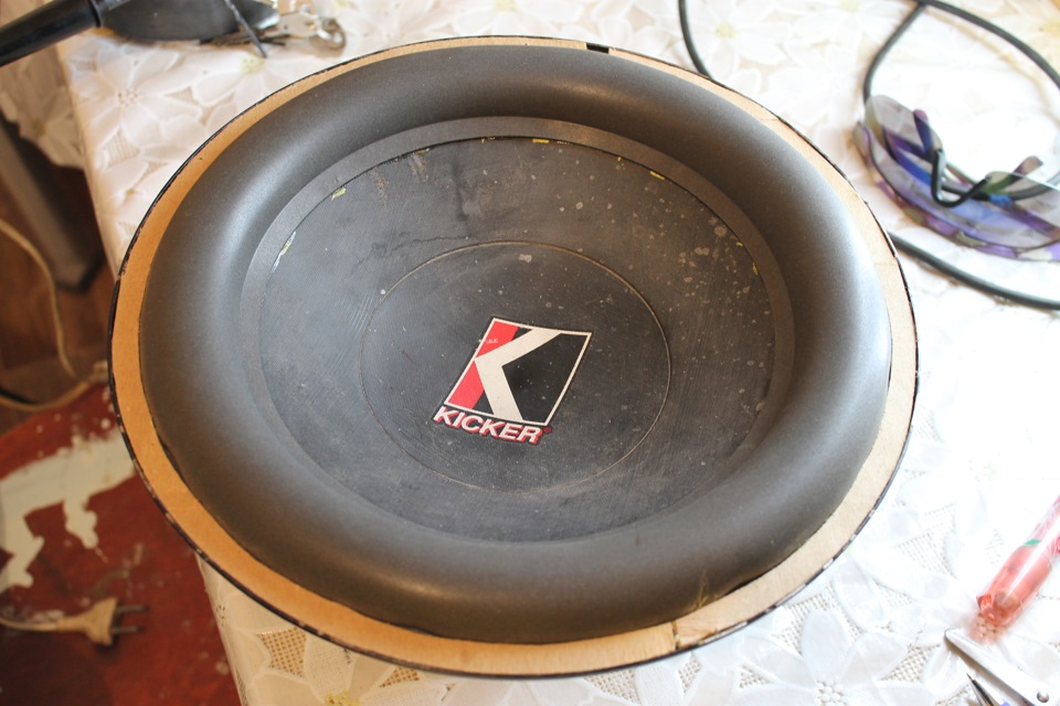

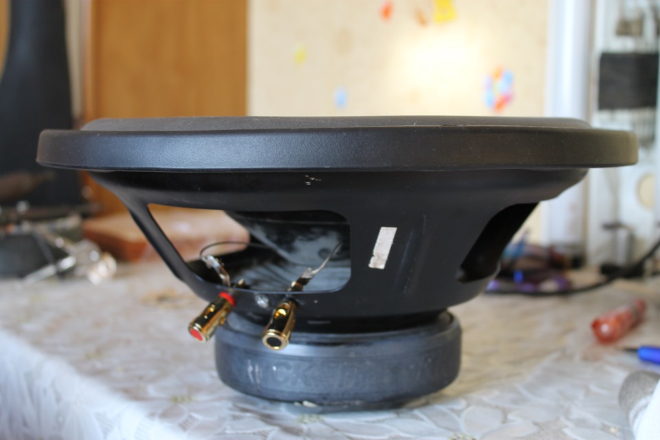

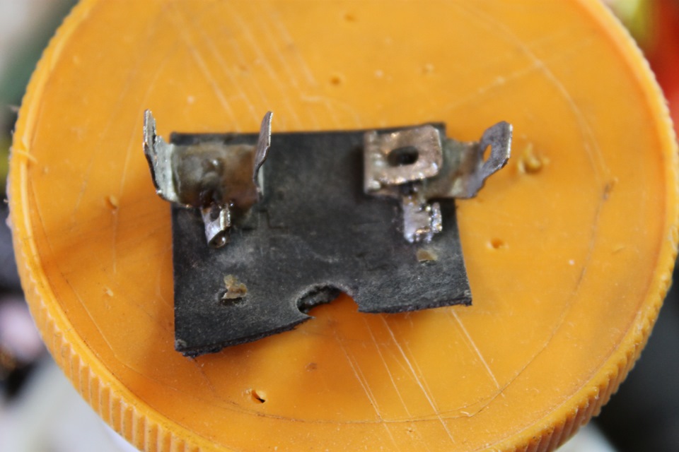

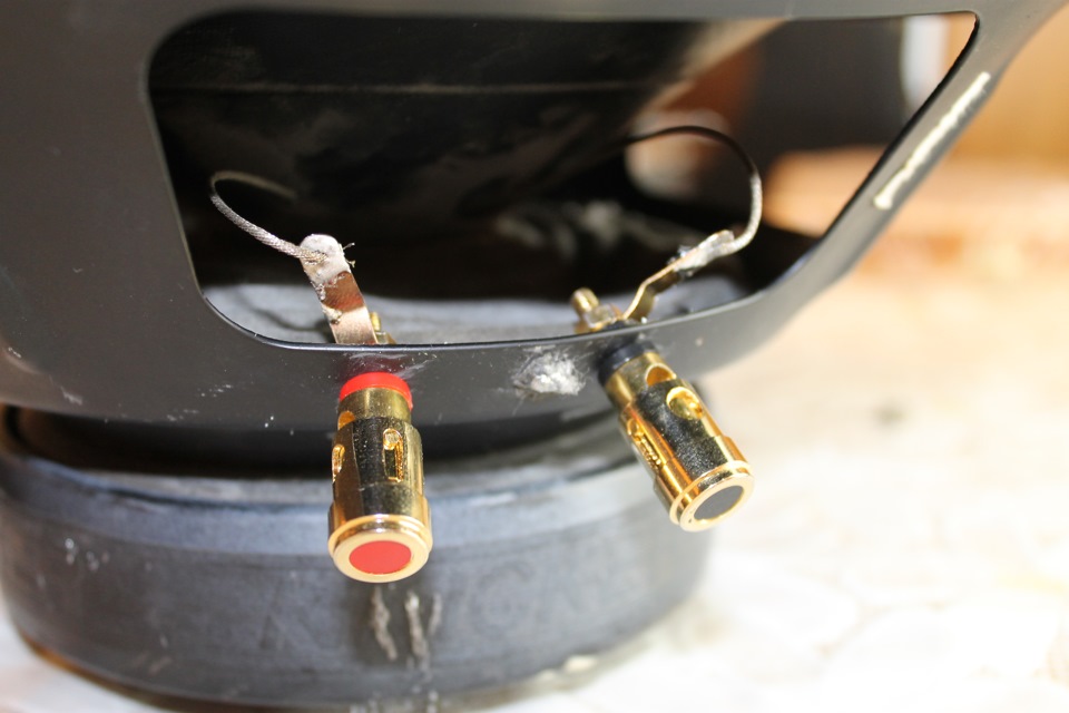

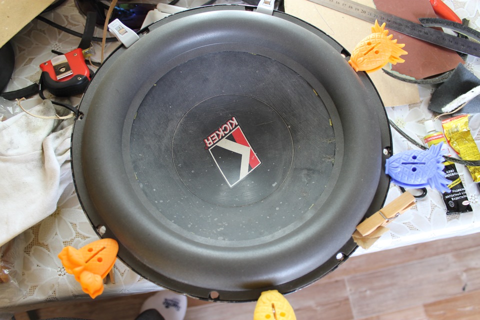

Привет всем читателям нашего БЖ.На короткий срок вернулся к машинке, а это значит, что пришла пора переделок.В этот раз они снова коснулись автозвука.Урал был успешно спален на соревнованиях.Его заменял старый добрый активный Pioneer 10" номиналом около 150Вт, именуемая мной "пукалка", которая прошла огонь, воду и медные трубы.Попал ко мне в руки Kicker C12a за 400 рублей в уставшем состоянии, спасибо за сотрудничество P252YVM Сергею, который любезно согласился продать мне это чудо.На фото будет представлено состояние "до" и "после", ну и процесс всего ремонта.Донором послужил сгоревший Урал 12.Трансплантацию требовали подвес и клеммы подводящих.Подвес проклеивался обычным обувным клеем за 20 копеек.Короб остался прежним, ибо ЧВ универсален.Дин уже размят, так что наваливать можно сразу, плюс подвес от Урала не дубеет на морозе, который у нас -35 днем, поэтому сразу сев в машину можно не прогревать саб, а вот фронт приходится) По сложившейся традиции имеются буковки под фото.

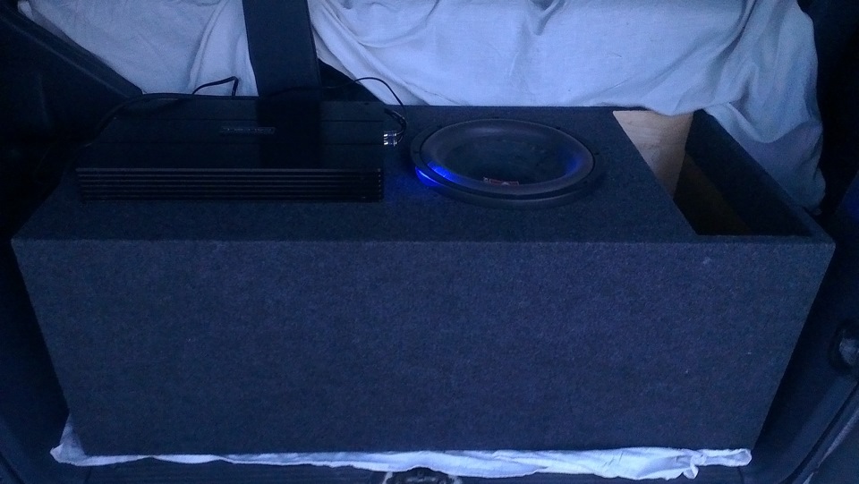

Теперь о впечатлениях и наблюдениях.Магнит здесь в 2 раза меньше магнита от Урала, соответственно, ход маленький, точнее меньше, чем у Урала.Шайба немного деформирована, но функции свои все еще сохраняет, шайба от Урала не подошла по диаметру.На Кикере 1 катушка 4 Ома, номиналом 400Вт, усилитель выдает около 400Вт, раскачивает хорошо, раньше не отыгрывал кока-колу, сейчас снизил сабсоник до 30Гц и все заиграло.Ход гораздо меньше, чем у Урала, поэтому ветра меньше, но давки особо не убавилось.Отыгрывает все жанры, от коки и до дабстепа, клубняка.Потеплеет, сниму видео в хорошем качестве.Настройки на усе-гейн 2,5 деления(середина 3 деления), сабсоник ~30Гц, LPF 100Гц, басбуст в ноль, на голове всё в ноль.Громкость больше 30 особо не нужна и так долбит от души.Флекса меньше, чем от Урала, но не в этом суть, для зимы оно и лучше.Спасибо за внимание!

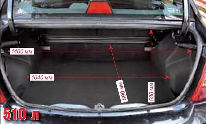

Поздно может уже спрашивать, у меня такой же дин и короб под него смотрю, можете что-то посоветовать и на данном фото он в каком коробе?
по поводу ЗЯ или ФИ не могу сказать, у меня стоял в ЧВ, площадь 720см2 и длина порта 215см, но для этого дина лучше площадь поджать, например, 600-650см2 и настройку не ниже 35Гц в ЧВ
А я ЧВ и хочу. А можешь с чертежами помочь?Я не очень их понимаю.
Нужны рахмеры багажника точные-ширина, высота и глубина, и под какую музыку
Логан 1

шайбу можно и подрезать было ;)
а так в принципе респект за проделанную работу!
катушка не бьется?
нельзя было, она не подходила по внешнему диаметру, не дураки ж мы)пока вроде нет, да даже если и будет биться-ничего страшного, скорее всего летом саб переедет домой или на продажу
да я понял что по внешнему :D я когда шайбу менял взял от 75гдн вроде. левую какую-то короче:)) внутренний диаметр ок был, а внешний большой на сантим где-то( пришлось резать по волне и переворачивать :)) единственное у меня потом на большой громкости катуха билась из-за того что нвая шайба была выше старой))настройки подшаманил на усяке и все ок было:)) через пару недель слил его :))
я не стал заморачиваться, ибо там могло и не получиться из нее ничего, не стоит времени эта затея, центр есть и хорошо
