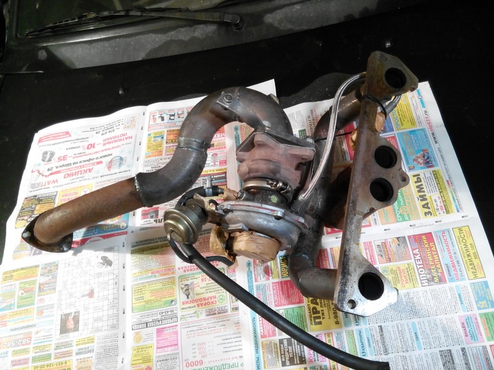

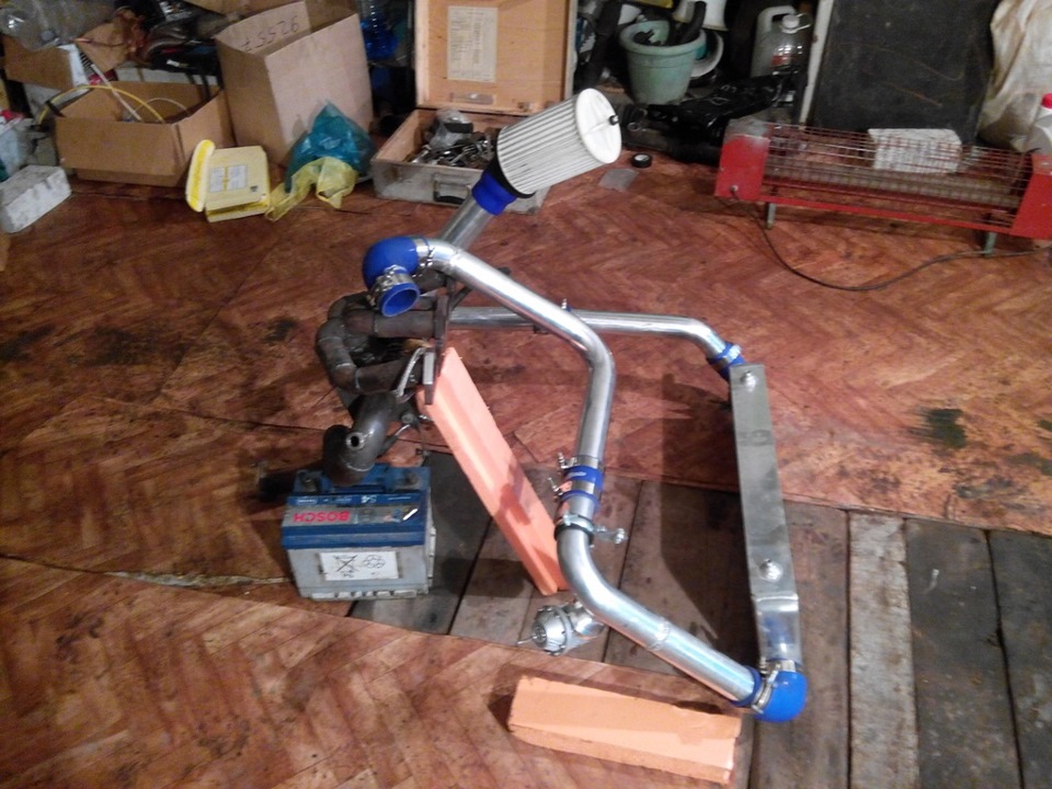

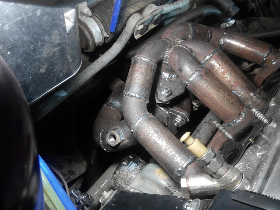

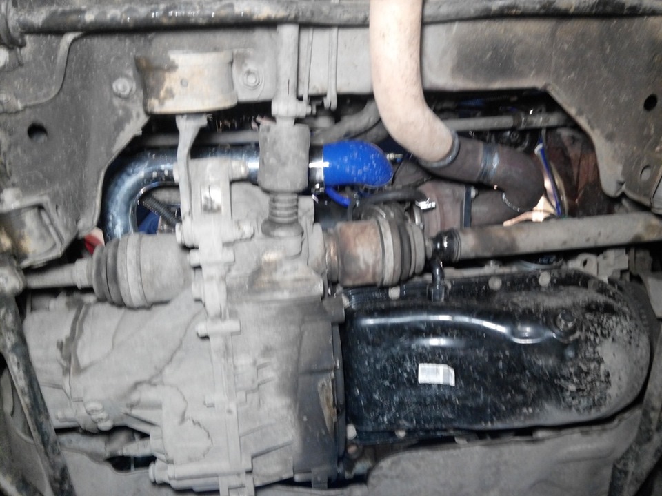

Давно не писал. 8ве турбо собрано, настроено, обкатано, снято и продано :) нашелся человек который очень захотел себе такой же комплект и я не отказал ему. Сейчас я на пути к 16ве турбо. Ехала 8ве очень достойно, хороший момент на низах. Как тролейбул. Вскрылась проблема — буксило сток 08сцепление так что в полной мере раскрыть потенциал не успел. Дул 0.7бара, в плюсе с холостых, 0.7 на 2000 об :)

Что за турбина стояла? На каких оборотах переход давления через ноль? ГБЦ как я понял сток?
От легаси твинтурбрврй. Ihi vf33 например. Их там тьма одинаковых
ГБЦ сток. Через ноль наверное с холостых
Судя по инету их там куча разновидностей, есть и с разными горячками, и с разными холодными улитками. И все от легаси твин-турбо. Ищу из них самую мелкую, чтоб как можно раньше переходила через ноль.
А сдувается мотор на каких оборотах? Хотя бы до 5…5,5 тысяч крутится?
Вот видео мое лохматых годов. БЕЗ интеркуллера на этой мелкой. Давление 0.5!
интересно видос бы
Раскажи подробнее : интересно какая поршневая была ? форсы и тд интересно все
Поршни нива с лужей 20кубов. Форсы 431. 1.6 обьем, рес сток. Фактически по железу все сток кроме поршней.
Приветствую. Степень сжатия какая была? Маслофорсы стояли?
форс не было, степень не помню, посчитать можно
