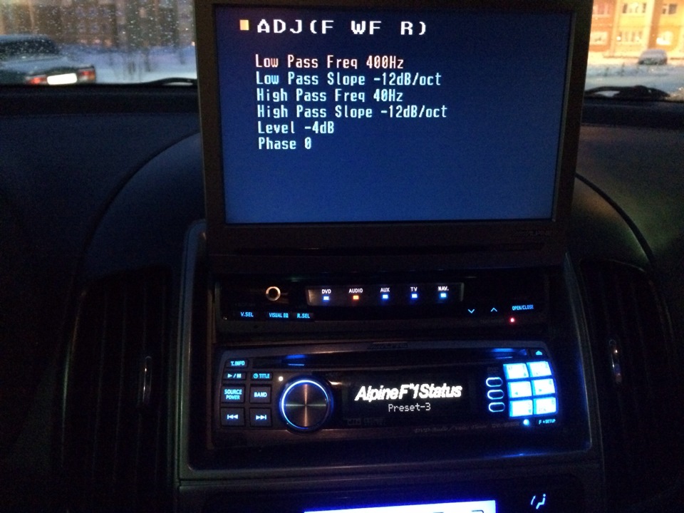

Выкладываю сюда свои настройки по просьбе Драйвовчан Алпайнщиков)))))
По сравнению с прошлыми настройками, пустили все вторыми порядками, кроме саба, он четвертым. Понравилось гораздо больше чем третьим, если в кратце то именно в моем инсталле стало больше деталей воздуха, но больше всего заметил высоту, глубину и точность сцены.
Пс: ссори что затянул;;))

Тут суть в другом: раздвигать полосы сч и вч нужно, если гг не согласованы по отдаче (или на крайняк — горб у одного из динамиков в нужной полосе) и находятся в одной плоскости. В твоей ситуации я бы даже перехлёсту не удивился.
Ты сам слышал машину, мое личное мнение что на порядок душевней заиграло, не?
Да к сч-вч особых претензий и тогда на стадионе не возникло, по басу были вопросы, на "филармонии" стало лучше.
А как же глубина? Помниш наш спор на троих)))))
А что глубина ? Напомни, плиз.
Ну глубже стало или нет ?
Глубина — понятие весьма субъективное, вроде глубже… Эшелонирование — вот чего надо добиваться.

Блин как оно вообще может играть с такими разделами в стык, , при громкости выше среднего резаки должны быть жуть, , или дины на этих разделах, точнее раньше уже спад имеют, , иначе на ачх горбы жуткие должны быть, ,
Это какая теория об этом говорит ?
Реальная
А подробнее ?
А подробнее за деньги
Не, спасибо. Ваши грабли за свои деньги — я не готов.
Я не сказал же за чьи деньги, а грабли у меня есть детские, отдам бесплатно
CyrillTrek
Горбы (и провалы ксати тоже) при разделах стык в стык появляются только при расфазировании динов. А вот дальше уже фазу порядками фильтров крутишь и слушаешь. Если фаза на стыке в порядке, то никаких горбо не будет. Проверенно неаоднократно на анализаторе

Интересно! Про срез ВЧ/СЧ в стык ладно, но почвему мид так низко порезан?
круть)
8Meridian
У меня мид снизу порезан 36/4 :)
Маньяки )
8Meridian
Значит нет криминала! Двери хорошо подготовлены. У меня 50 Гц / 12 дб/окт, проц ниже не умеет!)))))
Ну я не знаю. Ладно 4-м еще, но 2-м… :) Это ж самые-самые частоты саба! он не обижается? :)
Не, говорит спасибо. )))))
Халявит )
8Meridian
Да нет! Подпинывает на инфранизе за лобовым стеклом!)))))
8Meridian
Не скажу что второй это к сабу)))))
SAAANTEY
Ооооо, это наверное уже сам перестраивал?
Нет, конкретно по этому пункту, это настройка Витоса. А так кое-что чуть под себя правил.
8Meridian
В угоду тем что говорят что он не может))))) шучу конечно но с иронией
а у меня вопрос зачем фаза на серединках перекручена?
чтобы сфазировать общую картину, такой приём иногда даёт удивительные результаты при некоторых оговорках.
ну на почастотной проверке фазы картина ж разойдется?
это если ВЧ и СЧ в одном направлении и на одной плоскости стоят… читайте внимательно, что я написал)

Я смотрю ты и сч ниже пустил… Раньше до 500 играли.
Зато без провала и на роке супер
Интересно глянуть на АЧХ… Не снимал?
